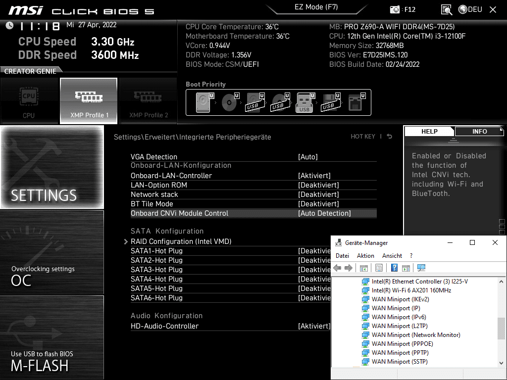

So schaut das bei mir mit den AX201 Modul aus:

These CRFs can only be used with select Intel processors/chipset on systems/motherboards that is specifically designed to support it.
AFAIK läuft auf deinem Board ne non CNVi Karte niemals, definitiv wenn man bei so ner Karte CNVi im Bios aktiviert hat.
Ganz allgemein muß das Board da immer nen WLAN = WiFi M.2 Slot haben und wenn das kein CNVi Slot ist läuft da ne AX 200 immer, schon bei vielen aktuellen Boards gemacht!
