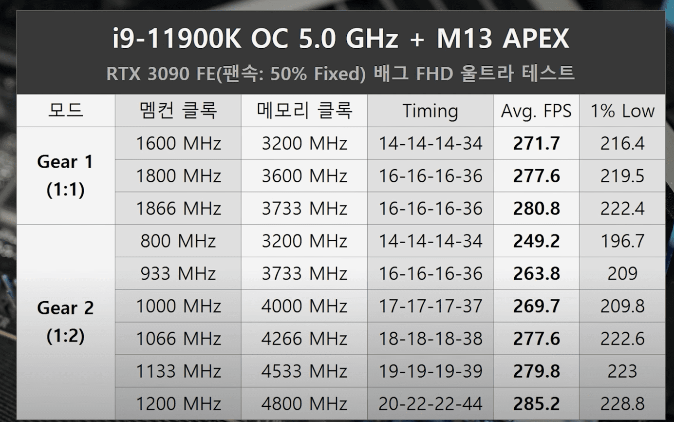

Interessantes Video - leider nicht auf Englisch...
... und hier sein Ergebnis Gear 1:1 / 1:2
Uff... Also braucht man mindestens 4533 CL19 um an 3733 CL16 vorbei zu kommen? Da stellt sich die Frage eigentlich nicht, was man macht... Damit ist Gear2 wohl komplett raus, außer man will den hohen Takt als hübsche Zahl stehen haben.
Wie immer fände ich die Frametimes und deren Konsistenz im Endeffekt allerdings wesentlich interessanter, denn da liegt meistens der Hund begraben.
Kann man Speicher auch "untertakten" - d.h. wenn z.B. 1:1 mit 3866 MHz nicht geht, dass man den Speicher dann manuell auf 3733 MHz einstellt? Sollte ja kein Problem sein, oder?
Das sollte kein Problem sein, solange die entsprechenden Profile hinterlegt sind. Leider gab es bei billigen RAMs immer mal Fälle wo nur ein Profil im SPD hinterlegt war, aber wer ordentliche RAM Riegel hat, der sollte so ein Problem nicht haben.
Gab doch schon Mainboardhersteller die meinten, Gear 2 lohnt sich erst ab DDR4-4400, das würde sich ja jetzt mit den beobachteten Ergebnissen decken. Mal sehen wann einer 5500 oä. testet, vielleicht zündet dann Stage 2 bei RKL-S ^^
