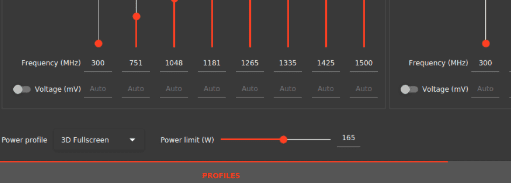

Habe mal Corectl angeworfen und ein paar Cyberpunkbenchmarkruns, Furmark-Dauertests und X-Plane 12 mit Blender laufen lasssen. Voltages, Temperaturen, power limit, RAM-Verbrauch...alles nominal.
Ich versuche auch mal, "device/power_dpm_force_performance_level" auf "High" zu setzen. Das lässt den VRAM laut Corectrl immer auf vollem Takt laufen, aber treibt dafür den Verbrauch im idle von 8 auf 35 W. Vielleicht hilft's ja bei mehreren Monitoren.

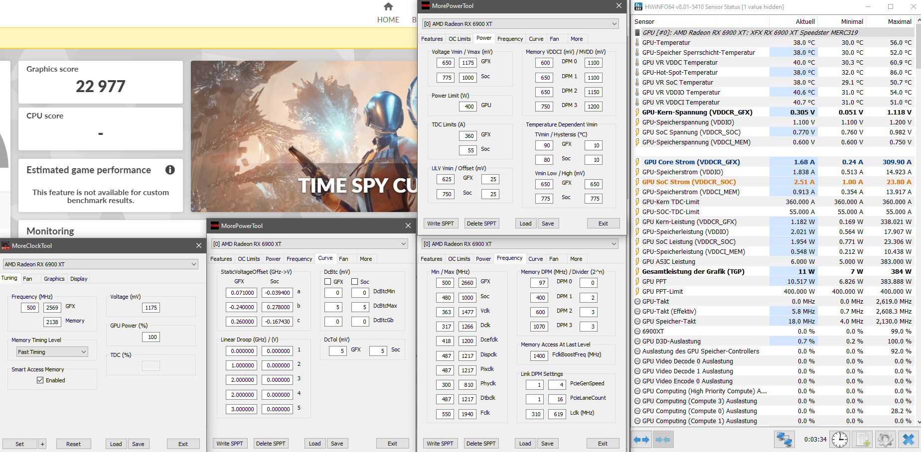

Setz auch mal im AMD Treiber die Leistung auf -10% und deaktivier mal im MASI Afterburner das ULPS

Das mit dem power limit war auch schon eine Idee. Oder die GPU- und RAM-Frequenzen mal auf Referenzkartenniveau zu senken. Mal schauen wie sich das in Linux anstellen lässt.
ULPS habe ich in Linux auch nicht, aber es kann sein, dass das das Gleiche ist wie das oben erwähne "device/power_dpm_force_performance_level" ist.

Nächster Halt: Powerlimit von 281W (default?) auf 262W setzen und RAM bei 1000 MHz festnageln. Mehr kann ich in Linux' CoreCtrl nicht einstellen.
Nachdem ich seit Mittwoch ohne Probleme Cyberpunk gespielt habe, hatte ich heute auch mit reduziertem Powerlimit innerhalb von ~30 Minuten zwei Reboots der GPU. Erst in X-Plane 12, das mit einem 252W-Profil läuft (6900XT Standard), danach in Cyberpunk mit 262W-Profil. Danach konnte ich eine Stunde lang ohne Probleme spielen.

Nächster Versuch in Cyberpunk mit 252 W Powerlimit und manuell festgesetzten 65% Lüfter-RPM für eine gerade noch erträgliche Lautstärke. T_j bei unter 70°C, T_vram bei unter 50°C und trotzdem ist mir das Ding nach 20 Minuten neu gestartet.
