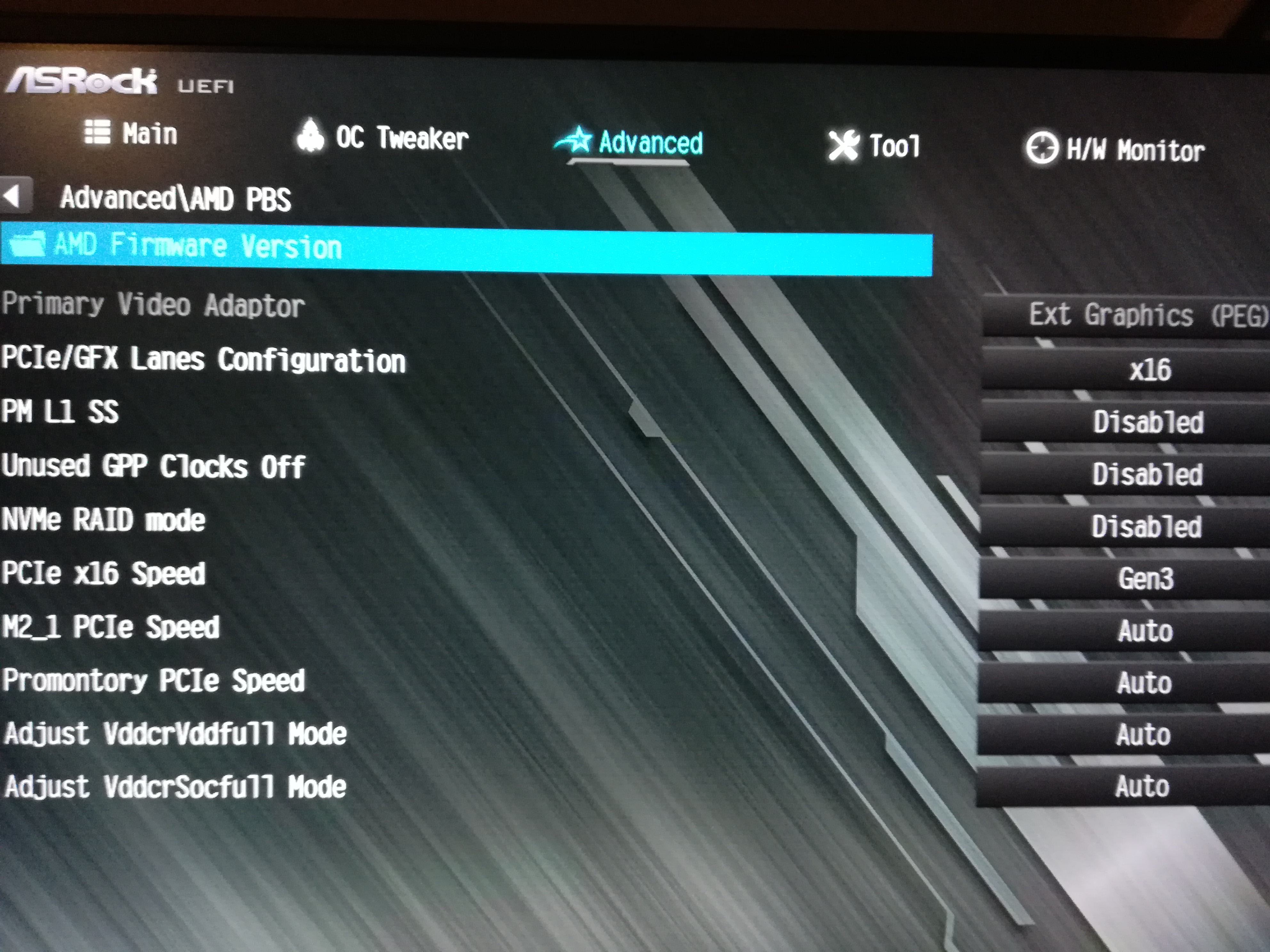

Danke für den Tipp, ich habe jetzt im BIOS nach screenshot umgestellt, gleiches Problem. PC will momentan mit der Karte nicht hochfahren. Daher gpuz später.
Eine gtx 1060 und rtx 4060 funktionieren übrigens ohne Probleme.
