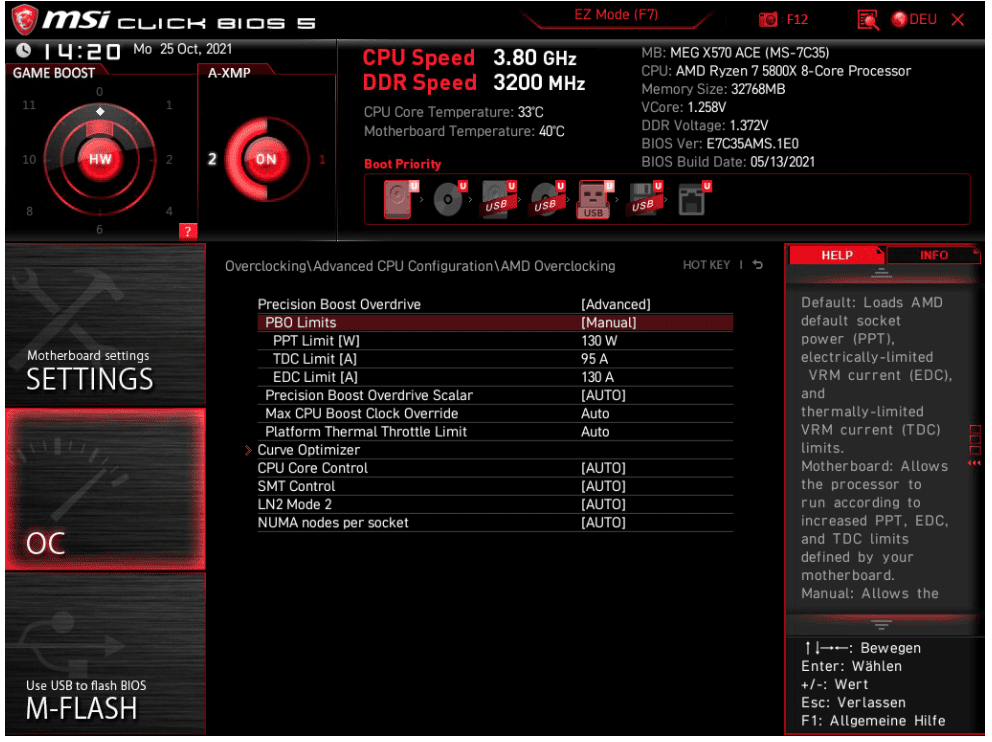

Hi Zusammen,
ich habe meinem Rechner letzte Woche ne neue CPU spendiert und den Ryzen 9 5900x verbaut. Ich habe mit dem Streaming begonnen und benötigte die Mehrleistung gegenüber meinem alten 3700x einfach.
Nun habe ich folgende Probleme. Ingame, sowie im Timespy Benchmark, stürzt mein Rechner inzwischen recht regelmässig ab und startet sofort neu. Ich habe die CPU per PBO untervoltet "All Core - negative 25" und auch die Grafikkarte von 1175 auf 1150 (weniger verträgt sie leider ohnehin nicht) runter gedreht.

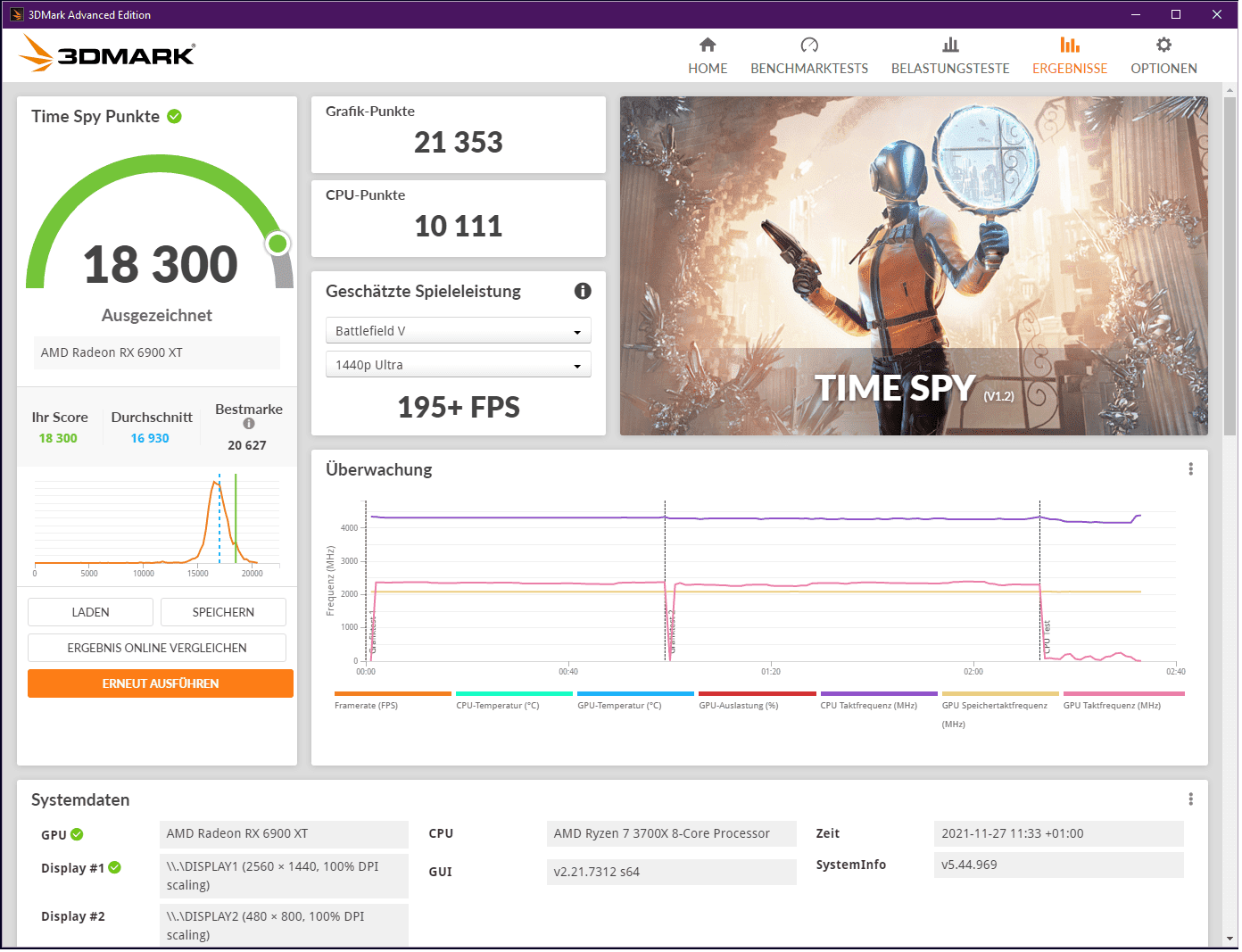

Was mir dazu als erstes aufgefallen ist, dass ich in dem Profil, bei dem ich sonst 21.500 Pkt im TimeSpy Grafiktest hole, nun um gut 800 Punkte gefallen bin. Auch mit mehr mV bekomme ich sie nicht mehr auf das Niveau. Ist allerdings auch erstmal zweitraning.
Vorrangig stürzt der Rechner im 2. Grafik Test oder eben beim Gaming ab. Zu sehen ist, dass zuvor der Grafik-Takt wegbricht. Die Temperaturen sind alle wirklich in Ordnung. CPU und GPU pendeln sich so bei 70° unter Last ein.

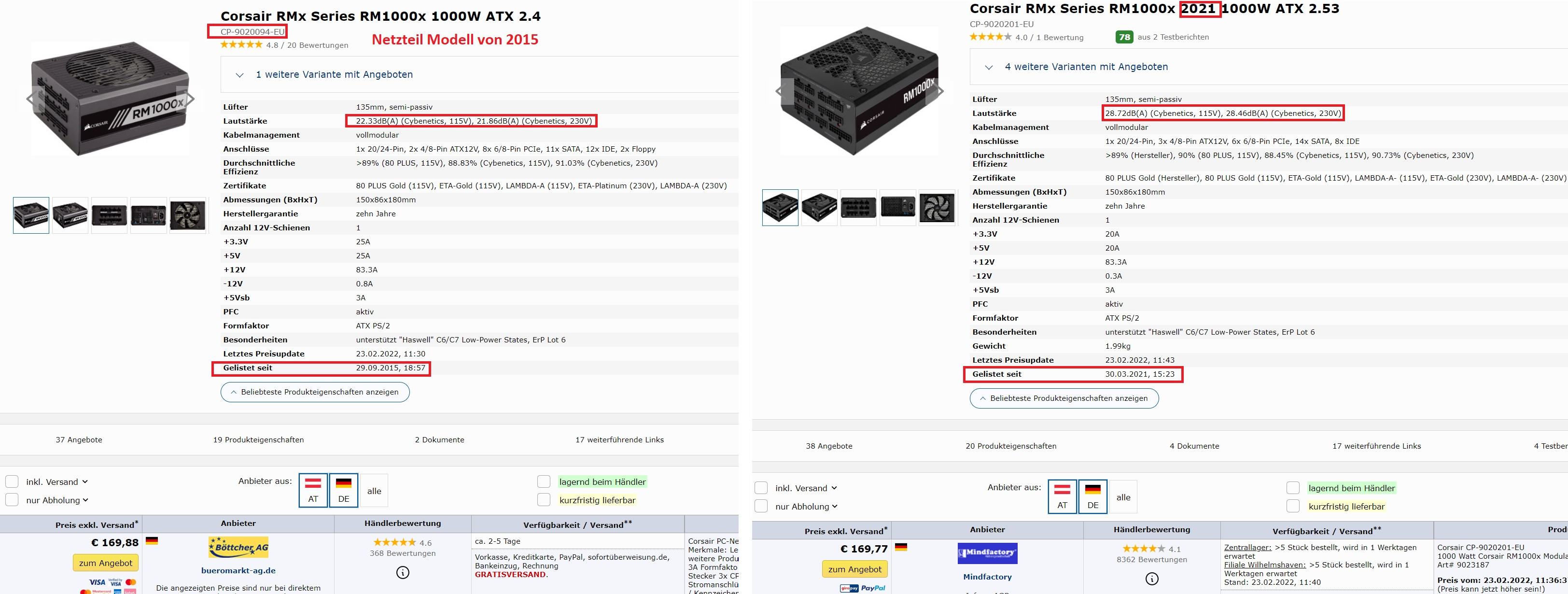

Mit Reserve Corsair RMx Series RM1000x 1000W ATX 2.4, (2015 Modell)
Vorsicht mit den Corsair RMx Modellen nach 2018, die Netzteile haben im niedrigen Leistungsbereich Spulenfiepen das sich wie Lüfter Rattern anhört, obwohl der Netzteil Lüfter bis ca. 50% Leistung aus bleibt (Semi-Passiv Modus).

Die CPU habe ich ja per PBO auch nur undervoltet und ein max Power Limit von 130 eingegebn. Die Kerne laufen sonst All Core -25mv.

PBO würde ich erst einmal rauswerfen, besser noch das CMOS zurücksetzen.

Meine Alltagssettings der Karte bringen 21xxx GPU Punkte im TS, bei Freesync / 99 FPS Cap an meinem 100 HZ 3440x1440 Monitor.

Jetzt hab ich gerade noch mal 2 TS Runs durch, mit den Settings aus Dezember, bleibt aktuell stabil, reicht aber von den Punkten her keinesfalls heran. Liege im Grafik Score bei 19.100 statt 21.500

PBO Offsets und Co. führen gerne auch zu Clock Stretching, dann noch ReBar an und der Spaß ist perfekt, da das wesentlich fordernder für die CPU (deren Speichercontroller / IMC) ist. Gut möglich das die "niedrigen" TS Punkte daher kommen.
Wobei 19k voll im grünen Bereich für eine Karte im Werkszustand ist.

Für mich ist es einfach ein Leistungsindikator und wenn ich plötzlich gut 1000 Punkte weniger habe, frage ich mich einfach was da los sein könnte.

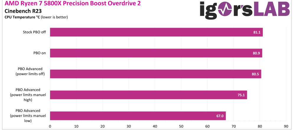

Naja, laut Igor's Lab spricht er aber das genaue Gegenteil? Mit Messwerten sogar. Und diese kann ich bei mir auch nachvollziehen... Mit PBO anpassung bin ich kühler unterwegs und takte im Allcore Boost lt. HwInfo auf immer noch auf 4.6 GHZ. Im Cinebench bin ich bei 23.xxx Multi Core Punkten nicht wärmer als 72° bei 126 Watt Total Package Power.
Und wie gesagt, die Abstürze habe ich im Grafik Test und Gaming... da dümpelt die CPU eh vor sich hin.
https://www.igorslab.de/amd-ryzen-d...stung-und-niedrigere-temperaturen-praxistest/
