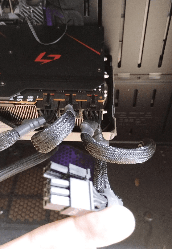

Wie ist die GPU an dein Netzteil angeschlossen?
Welches NT genau ist das?

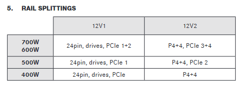

Im Handbuch des Pure Power 11 CM 700W steht das die Railaufteilung wie folgt ist:

Sollte die Karte jetzt an PCIe 1, 2 und 3 angeschlossen sein, könnte es helfen nur an PCIe 1 oder PCIe 2 zu gehen und dafür PCIe 3 und PCIe 4 zu benutzen.

Momentan sind 1+2 in Schleife und 3 angeschlossen.

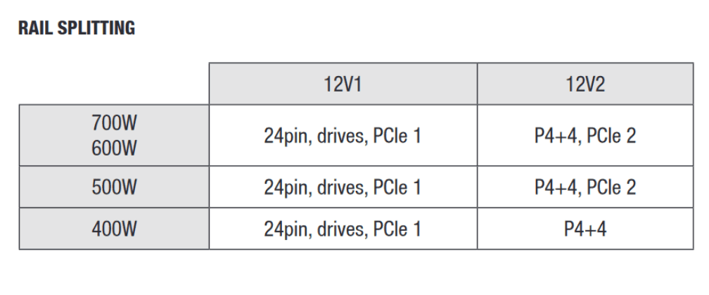

Ah ok, du schriebst ja im Eingangspost das es sich um ein Pure Power 700W handeln würde.
Das System Power 9 ist mit eine der kleineren Netzteilserien. Die 6950 ist das größte was AMD mit RDNA 2 brachte.
Die Karte kann mehrere hundert mal in der Millisekunde ihre Last von 0 auf 100% ändern, es wäre denkbar das das dem "kleinen" System Power nicht schmeckt.
Zumal es hier auch nur zwei separate Rails gibt.
PCIe 1 hängt mit an der Mainboardversorgung
PCIe 2 hängt an der CPU Versorgung.
Es wäre denkbar das ein jonglieren der einzelnen Stränge hier eventuell etwas Luft schafft.
