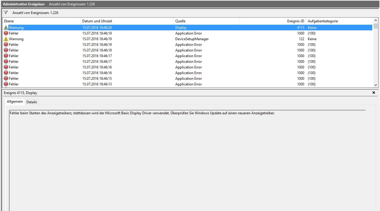

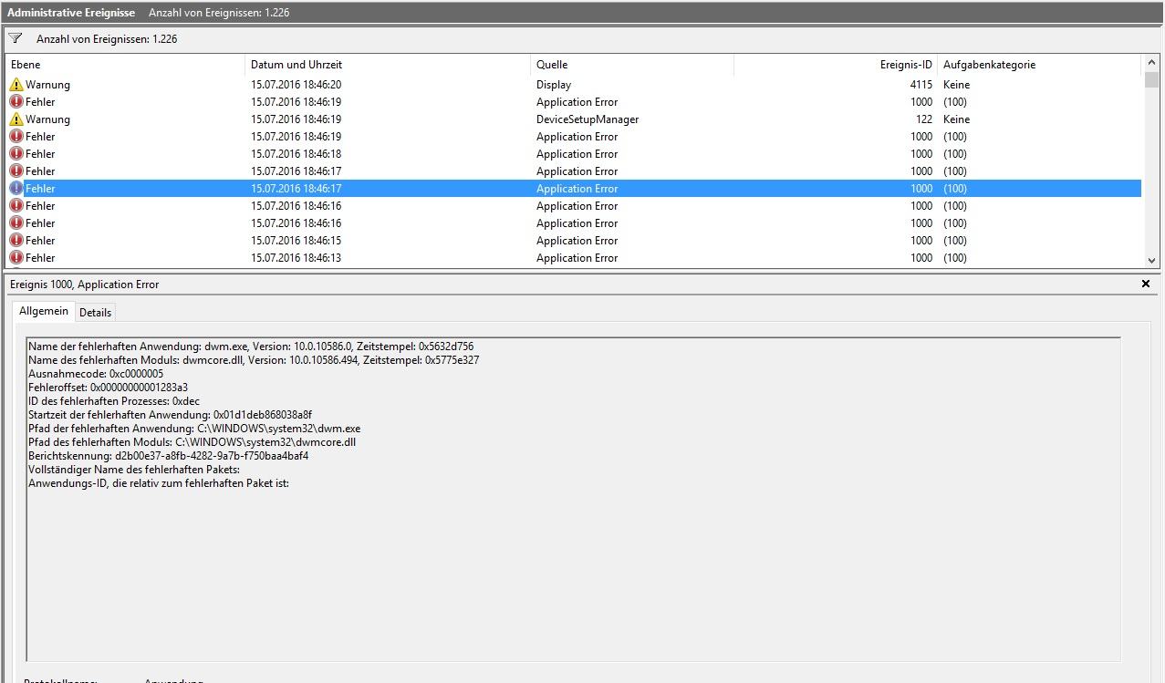

Die Ereignisanzeige wird währenddessen von folgenden Meldungen geflutet (Event 1000):
Hier wird schließlich der nicht erkannte Anzeigetreiber erwähnt nach der Wiederherstellung des Desktops.
