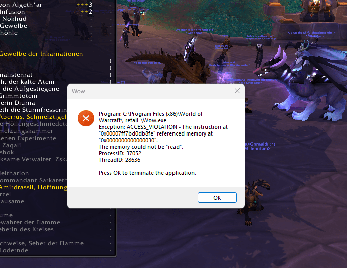

Fehlermeldung bei wow
Fehlermeldung: Program: C.\Program Files (x86)\World of warcraft_retail_\Wow.exe Exception: access_violation- The instruction at “0x00007ff7bd0db8fe” referenced memory at “0x0000000000000030”. The memory could not be “read”.
ProcessID:37052, ThreadID: 28636 Press OK to terminate the application
habe schon im Internet nach Lösungen gesucht, aber nichts hat geholfen, es muß doch eine Lösung für das Problem geben? Andere Spiele laufen auf mein Rechner ohne Probleme ausser WOW, würde mich sehr freuen über eure Hilfe, im voraus ein ganz großes Dankeschön
Klingt als hätte der RAM einen Treffer
Nimm Mal einen Riegel raus, Teste ob das Thema verschwindet. Dann teste den anderen RAM Riegel.
Wenn du das Thema eindeutig mit einem Riegel verbinden kannst starte eine Reklamation.
Wenn's nicht der RAM ist würde ich die Grafikkarte vermuten, die hat auch Speicher.
Egal was du tust:
Immer nur eine Sache ändern, immer sauber dokumentieren warum du etwas machst und was das Ergebnis ist.
Wenn du das sauber und eindeutig machst, hast du weniger Stress mit der Reklamation.
Hi, was mich halt wunder ist das alle anderen Spiele sauber laufen ausser wow!!!?? Das mit dem Arbeitsspeicher habe ich schon probiert keine Verbesserung
Wenns nicht der Ram ist hast du noch 2 Optionen:
1) Ins Bios gehen, erst CCX0, dann CCX1 deaktivieren und testen.
2) Grafikkarte.
Du kannst die Grafikkarte rausnehmen und über die IGP des Ryzen daddeln, allerdings ist die extrem kastriert und es wird ne Diashow werden.
Daher der Hinweis mit den CCX. Evtl hat der x3d ne Macke.
