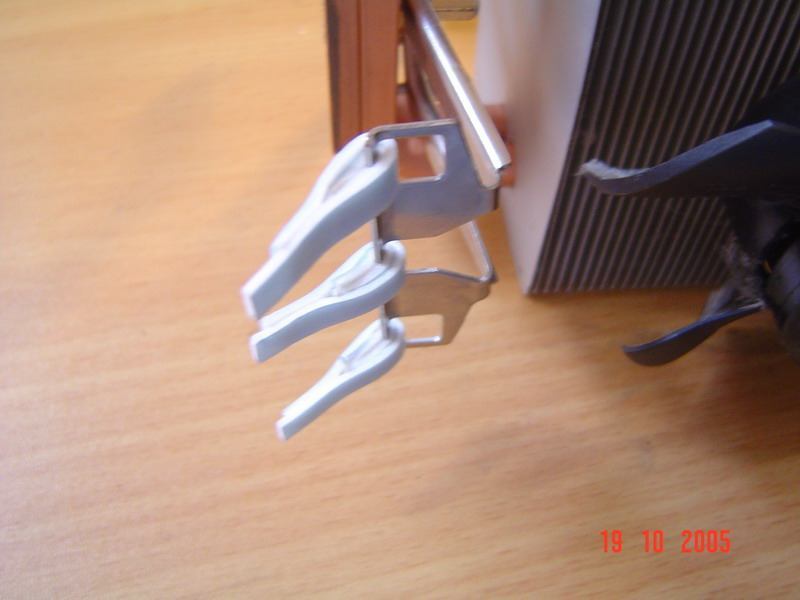

Hallo, für alle die einen Arctic Cooling Freezer 64 besitzen, habe ich mich mal ins Zeug gelegt und geschaut ob man das Teil ohne IHS betreiben kann. Mit etwas Bastelaufwand geht es :-)

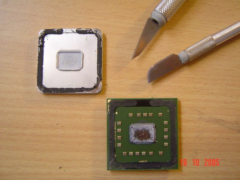

- Zunächst kommt der IHS mit dem entsprechenden Werkzeug (Hobbymesser) ab (Bild 1). Seitlich ins Silikon reinschneiden, max 4mm Tiefe. Am besten, man beginnt in den Ecken. Der Widerstand lässt spürbar nach, dann sollte man nicht mehr drücken.

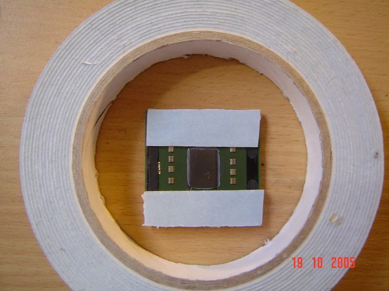

- Dann klebt man ein weiches Band auf die CPU, ca 1.5mm stark, wie es Bild 2 zeigt.
- Ab mit der CPU ins Motherboard, Arctiv Silver 5 wurde hier verwendet, Bild 3.

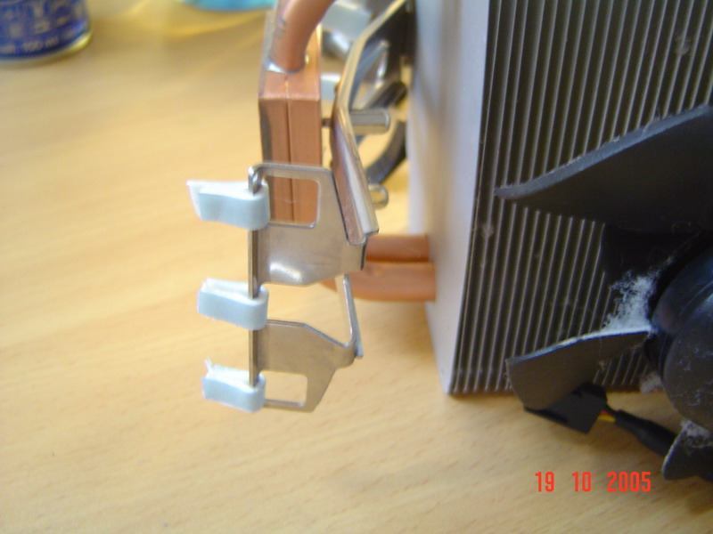

- Da der AC Freezer 64 nach Abnahme des IHS zu wenig Anpressdruck hat, muss man in die Öffnungen des Clips das weiche Band einkleben, wie im Bild 4 zu sehen ist
- Man klebt so viele Schichten ein, bis der Anpressdurck stark genug ist, Bild 5. Bei mir sind es 4 Schichten.
