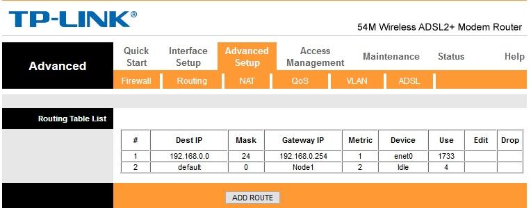

hab zwei Internetanschlüsse. Router 1 IP 192.168.0.1 (DHCP aus)
Router 2 IP 192.168.0.2 (DHCP an)

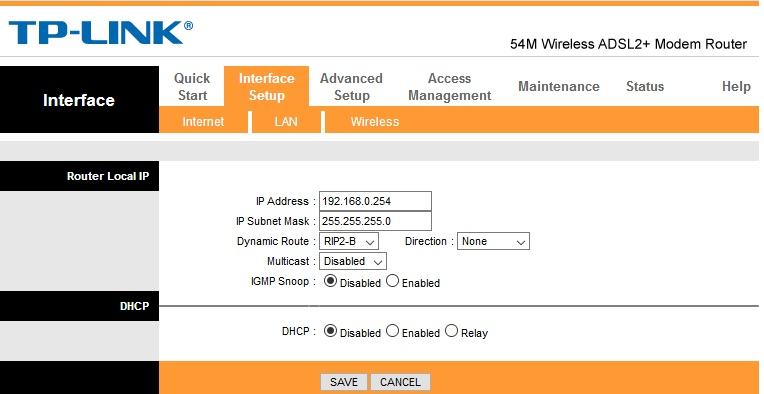

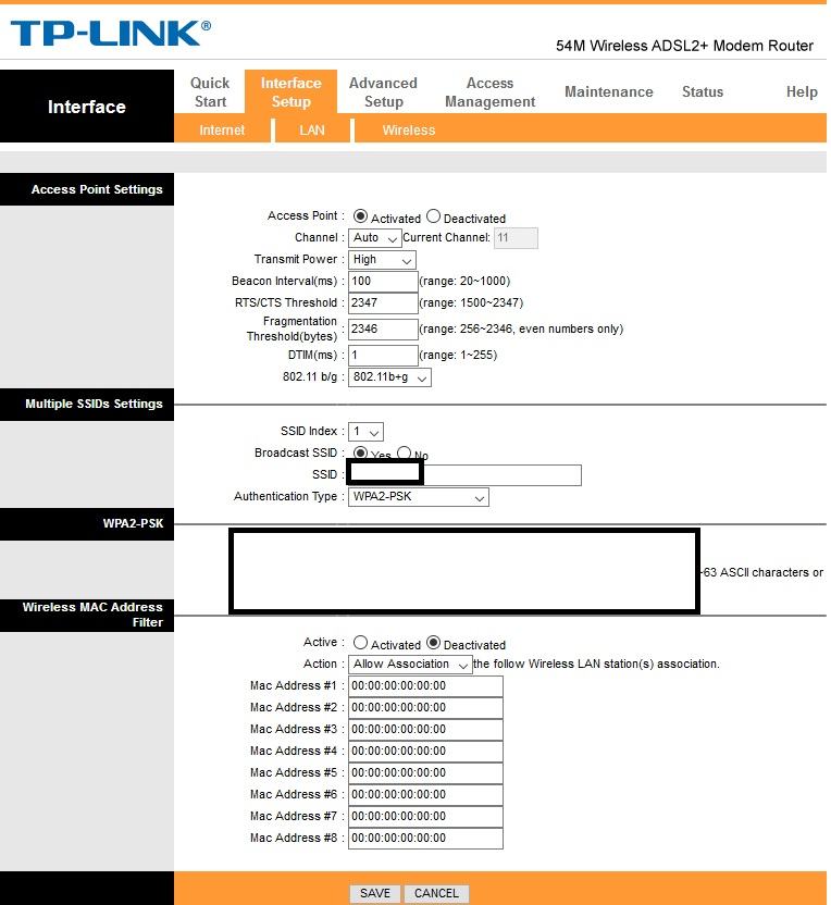

Ich möchte meinen alten Router ans LAN anschließen um mehr WLAN-Reichweite zu haben. TP-Link TD-W8901GB angeschlossen, IP 192.168.0.254 (läuft ausserhalb DHCP range), Subnetz-Maske 255.255.255.0 zugewiesen und DHCP deaktiviert. WLAN ist auch konfiguriert.
Soweit so gut. Ich kann mich mit dem AP verbinden, aber er nimmt die Internet Verbindung von Router2. Ich möchte aber, das er so konfiguriert wird und das Internet von Router 1 nimmt.
Was muss ich jetzt einstellen damit das funktioniert?

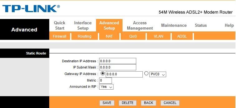

Hier ein paar Bilder vom Router Interface. (Wenn noch welche gewünscht werden, bitte sagen)

Das hängt damit zusammen, das der Router 2 per DHCP die Adressen zuweist.
Er weist den PCs auch die Adresse des Gateways und DNS zu und das wird seine eigene IP-Adresse sein.
Du musst das am Router 2 umkonfigurieren, so das er per DHCP den PCs bei Gateway und DNS die Adresse des Routers 1 zuweist oder den PCs manuell die Adresse des Gateways und DNS zuweisen, also dort die IP des Routers 1 eintragen.

Ich werds nie checken, warum man Router zu APs ummodelt aber egal. Ich sehe das richtig, dass du jetzt 3 Router im Einsatz hast. Zwei, die tatsächlich über die WAN Schnittstelle Netz beziehen und einen Dritten, der nur als AP funktionieren soll, richtig? Der 3. Router soll seinen kompletten Datenverkehr über Router 1 ins Netz schießen, auch richtig? Kannst du den Router Nr. 3 auf einen AP-Modus umstellen? Ansonsten hast auch möglicherweise doppeltes NAT.
Desweiteren müsstest du dem Teil beibringen können, den Router 1 als Standardgateway zu nutzen. Dem Teil nur eine IP im selben Subnetz zuzuweisen sagt dem Gerät ja noch lange nicht, über welches weitere Gerät er den Datenverkehr jagen soll. Oder noch weiter - am Handy wirst du möglicherweise als Standardgateway Router 1 eingeben müssen. Solange das Teil über DHCP an Router 2 hängt, wirds auch darüber ins Netz gehen.

Interface Setup - Internet - IP Adresse. Lokale IP vergeben - Gateway und DNS Adresse von Router 1. WLAN - eigene SSID vergeben - Clients mit diesem verbinden.
