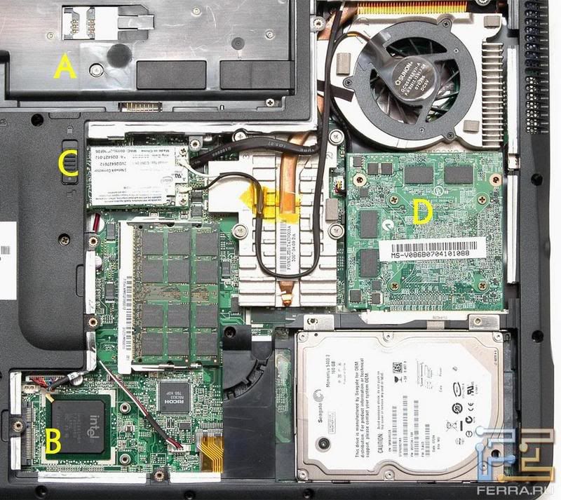

musst kucken wo dein lüfter ist und falls du glück hast musst du n ein teil der unterseite deines books öffnen un ansonsten muss alles weg. was zu beachten wäre is das du nicht statisch geladen sein darfst und wenn du handwerlich nicht so begabt bist dann schick ihn einfach ein. beschwer dich wegen den hohen temps. hatte früher einen acer hat 3 tage gedauert das ganze kann aber abweichen.
mfg :fp
also als angehender fachinformatiker bringe ich schon genügend erfahrungen mit, aber weil das notebook neu ist habe ich da bedenken was dran zu machen, wegen der garantie und so!
ich habe ürigends keine post:)!
ja also auf in den kampf. garantie sollte kein problem sein, aber ruf an und frag ob du das selber machen darfst ohne garantieverlust.
mfg :fp Nö!!
wie warm wird denn dein lappy?
habe meinen jetzt schräg stehen, also hinten hoch, da wo die lüfter sitzen, weil ja warme luft nach oben strömt, und da habe ich bei voller auslastung 74°C!
also mein läppi wird verdammt warm. also bei extreme gamen so 80-90C(CPU) und im idle 45-55C(CPU) du wirst dir wahrscheinlich denken "damn wtf da is ja meiner n kühlschrank dagegen" und die antwort lautet "Ja". hab schon den 2ten lüfter drinne und n neues mainboard. hdd und gpu haben völlig normale temps, also hdd so nach längerer zeit 35-39C und gpu 55-80C. ansonsten bin ich sehr zufrieden mit der power nur das stört mich ein wenig das der bei voll last doch warm wird. jetzt wart ich mal ab und protokolier weiter und ruf wieder bei dell an dann kommt der techniker am nächsten tag und wechselt mir des aus.
axo zu deinem: siehe foto http://i211.photobucket.com/albums/bb217/flipperwong/internalpic_1.jpg den lüfter kannste ohne kühlkörper raus. aber die lammelen sollteste au reinigen. falls du den ganzen kühlkörper ausbaust musst kuckn wie es mit den wärmeleitpads bzw paste aussieht ob du da ne neue brauchst
