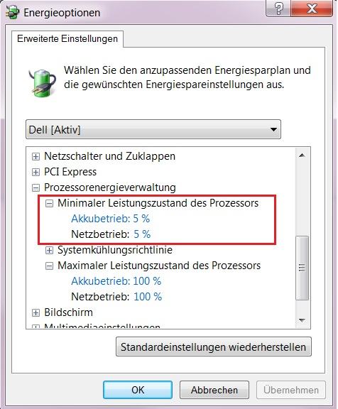

Schau mal nach, was beim minimalen Leistungsstand steht
unter windows 8.1 scheint es diese einstellungen nicht zu geben
auf jeden fall sind sie bei mir nicht vorhanden, war auch das erste wonach ich geschaut hatte
hab schon probiert die option manuell hinzuzufügen, ohne erfolg, es passiert nix
