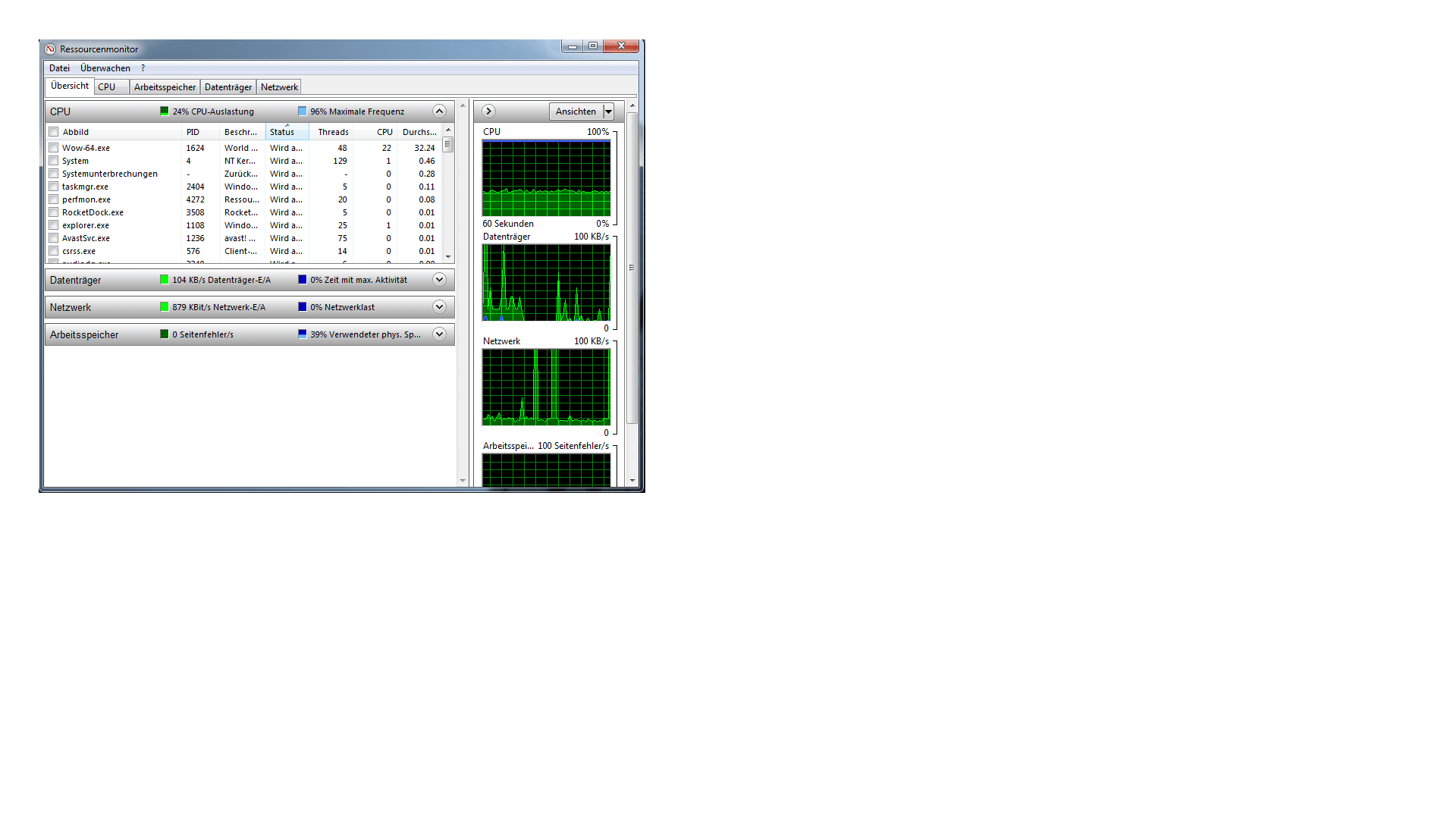

Ich hab auch mal meine Auslastung während dem rumgimpen im Spiel aufgenommen.
Hoffe das war das, was du wolltest.
Genau das, aber bitte noch den Reiter CPU oben anklicken und nochmal ein Bild machen. Danke!
PS: Wichtig ist schon, dass du halbwegs reale Spielelast nimmst. Also z.B. bei WOW nicht in eine Hauptstadtstellen, aber bitte auch nicht irgendwo in der hinterletzten Pampa angeln. Evtl ne IniSchlachtfeld. Da wo die CPU eben auch ein paar Mitspieler und Gegner zu rechnen hat, wie es auch in Raids vorkommen würde.

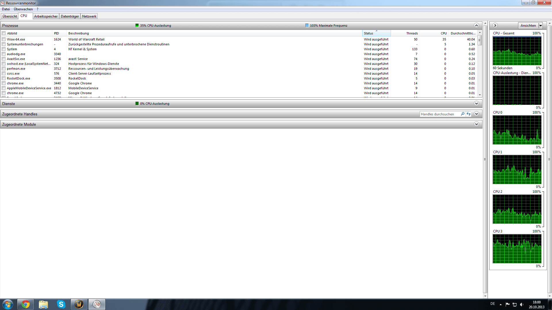

Hab jetzt auf eine bisschen belebtere Gegend gewechselt und so einen Screen gemacht
Denke mal ist so besser
Die CPU ist voll okay. Die würd ich für deine Zwecke erstmal lassen und nur die Grafikkarte austauschen.
