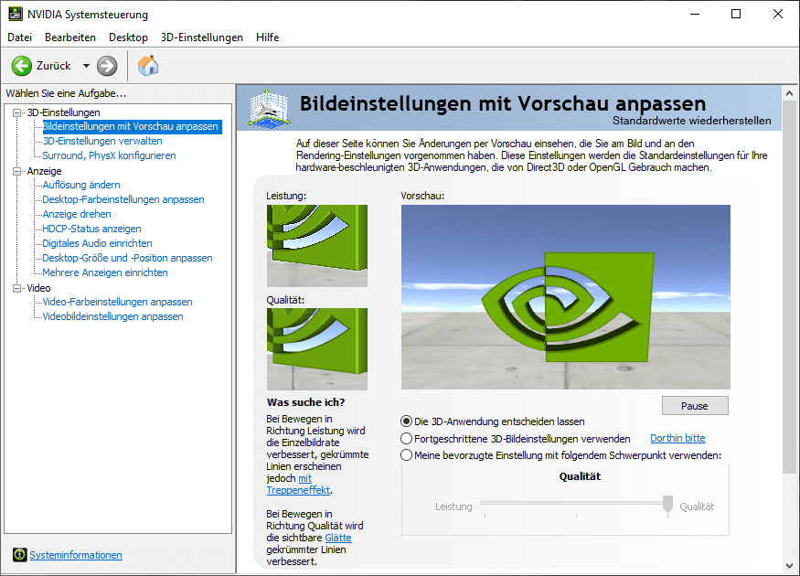

Nun hab ich das Problem, dass wenn ich das Nvidia Pendel Demo anmache, ich nur zwischen VSync on/off auswählen kann, nicht aber G Sync. Der Button springt immer wieder zurück.

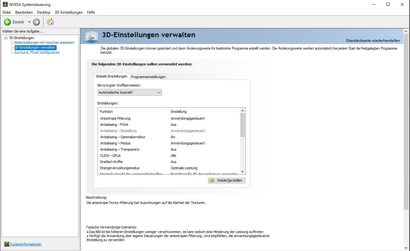

Ich bin dann in die nVidia Systemsteuerung weil man da dies angeblich anschalten kann. Leider gibt es bei mir kein Menü "Anzeige", wo man dies eigentlich einstellt. Ich hab folgende Treiber bis jetzt versucht, ohne Abhilfe:
NVIDIA_25.21.14.1759_W10x64_A
NVIDIA_25.21.14.1749_W10x64_A
445.75-notebook-win10-64bit-international-dch-whql
Hat noch jemand einen Rat? Der erste Screenshot ist von mir, der zweite wie es eigentlich sein sollte.

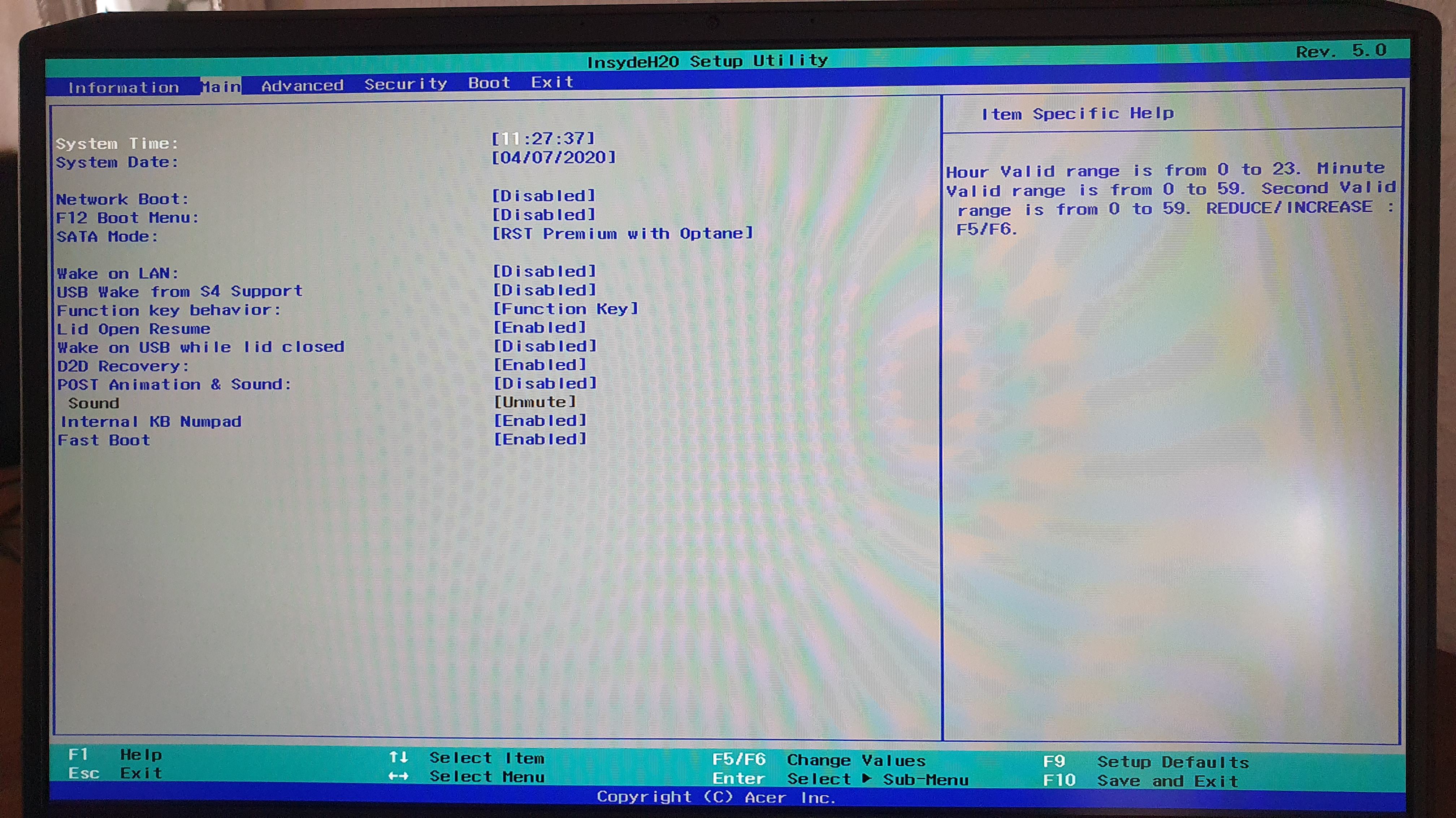

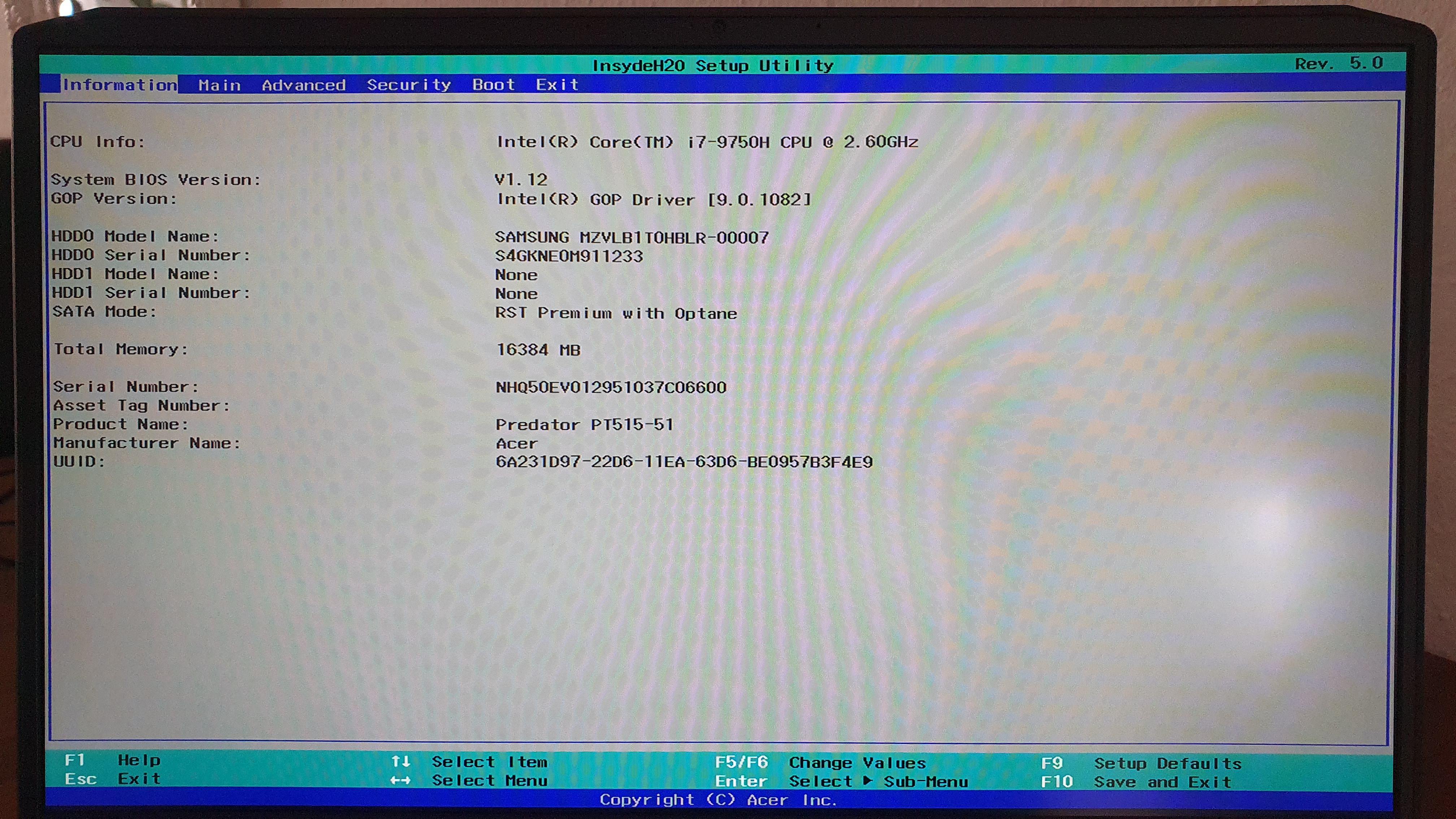

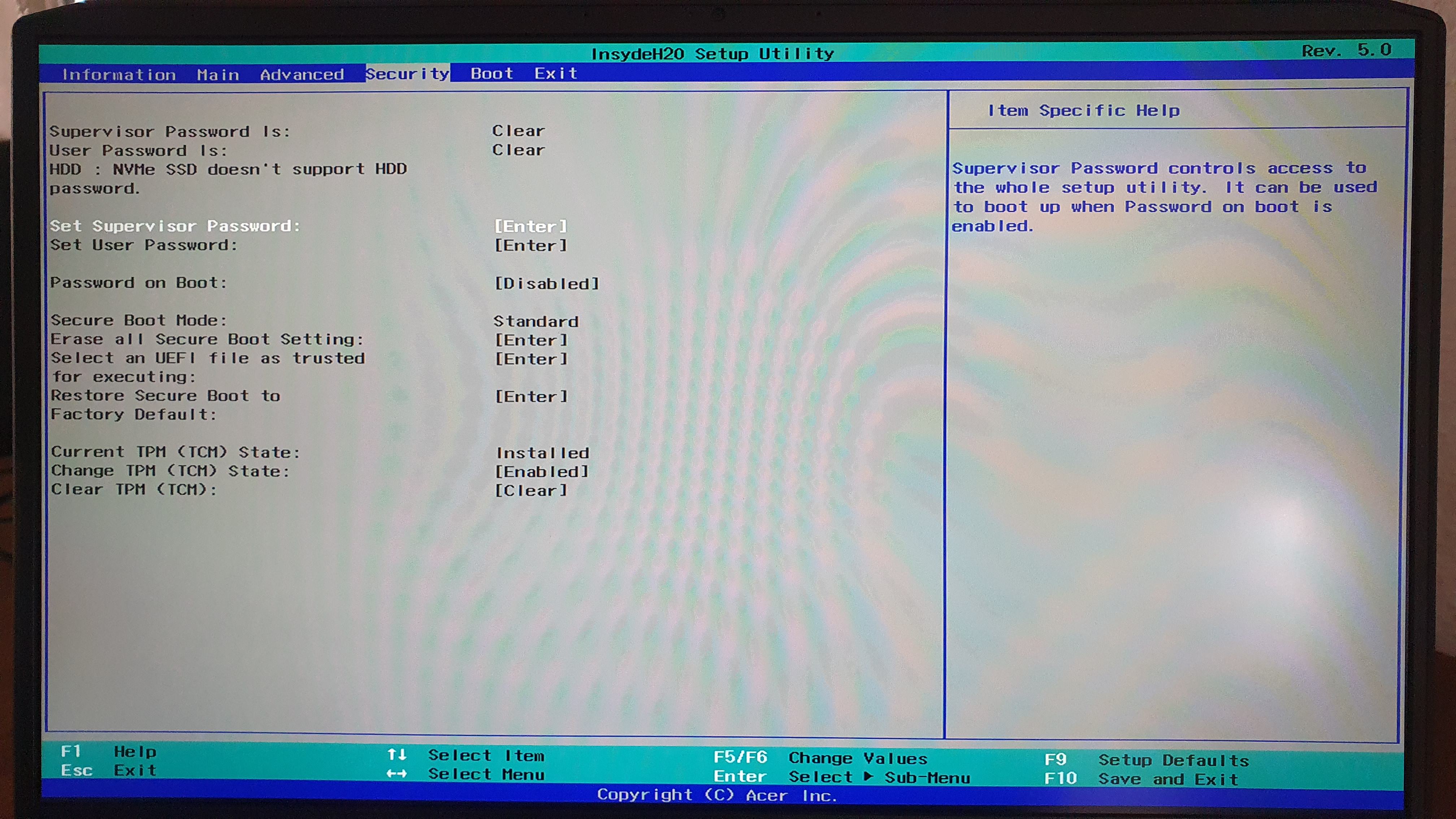

Danke für deine Rückmeldung. Leider habe ich im BIOS keine Möglichkeit etwas in diese Richtung zu verändern. Siehe Bilder
Unabhängig davon müsste es doch möglich, dass wenn ich im Office bin die interne Grafikkarte zu verwenden (ohne G Sync), aber wenn ich ein Spiel starte dann dies mit G Sync natürlich über die GeForce läuft?!
Das tut es ja auch

Das neueste oder ein älteres Bios zu flashen ist dann da die einzige Chance...
Wenn Optimus da automatisch im Bios aktiviert ist und man es nicht deaktivieren kann, läuft G-Sync sowas von definitiv nicht und da beißt die Maus keinen Faden ab!
