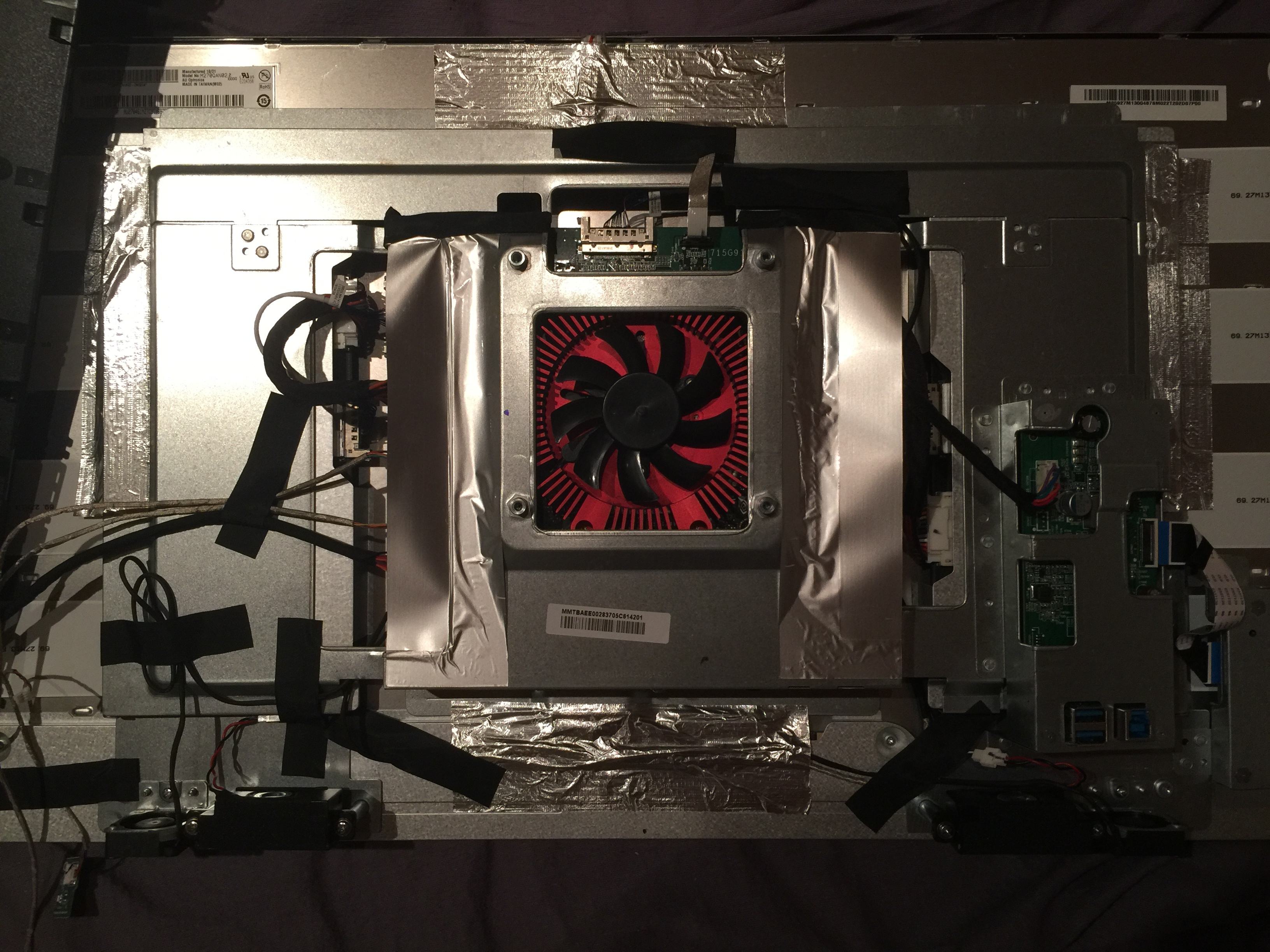

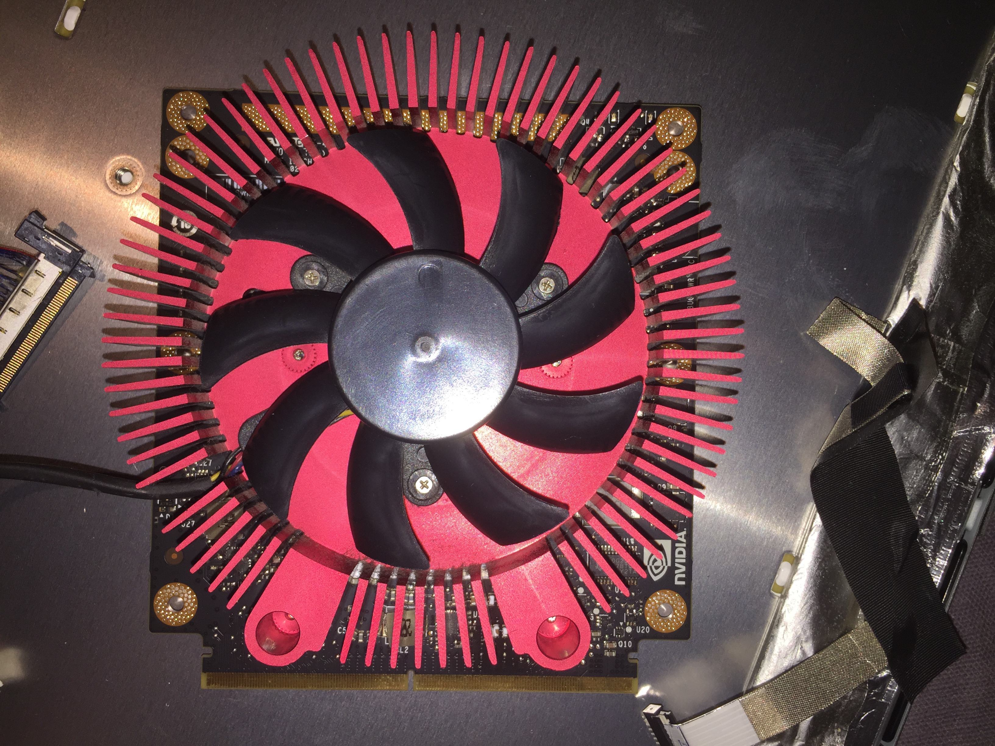

Um an das G-Sync-Ultimate-Modul zu kommen, musste ich fast den ganzen Moni zerlegen

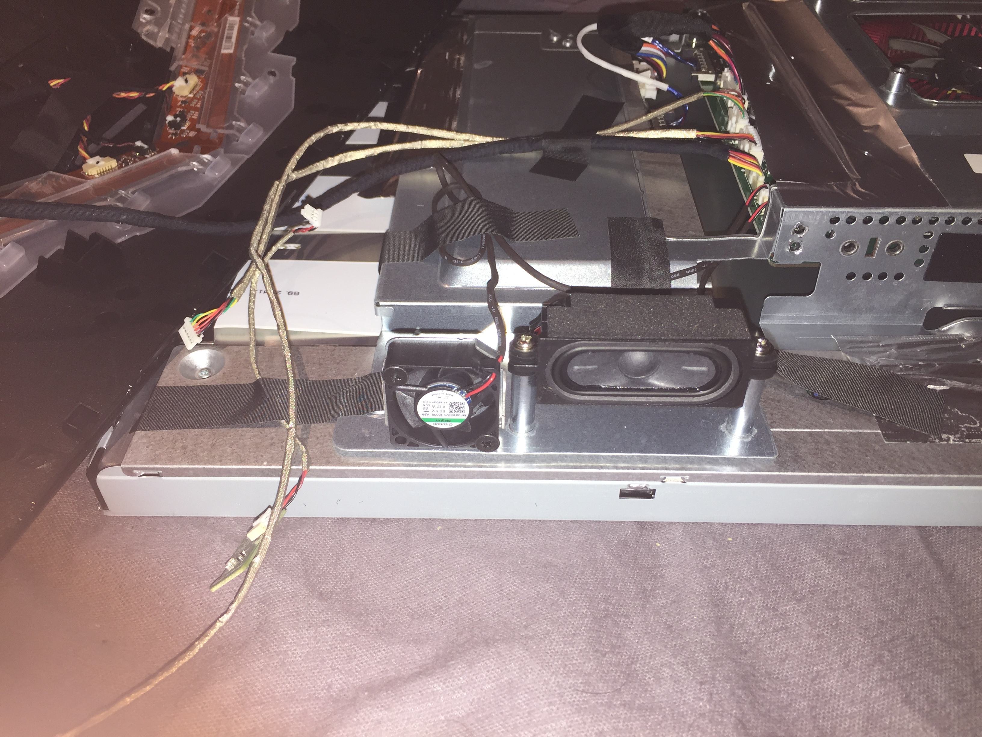

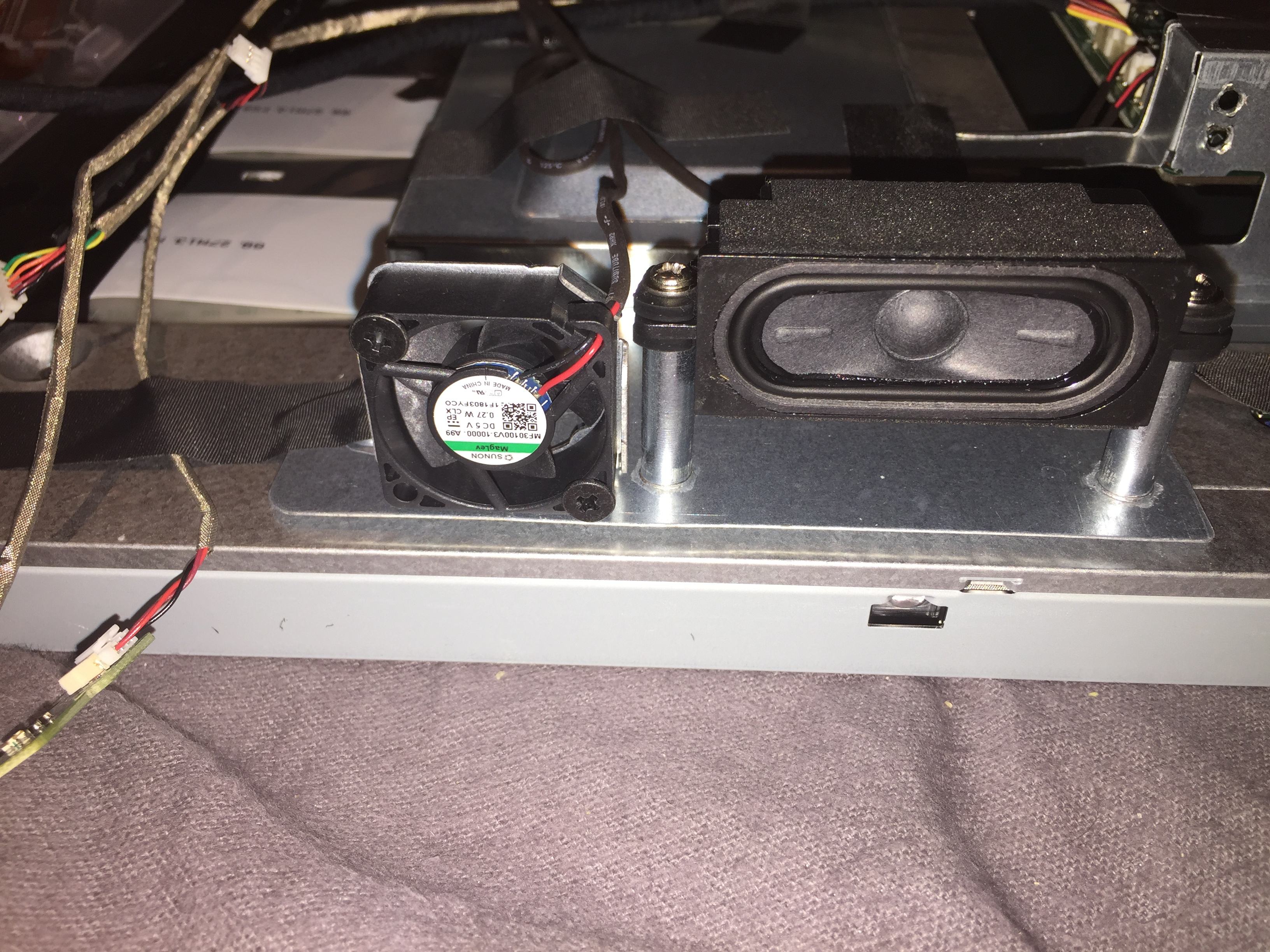

Aber WFT??? War doch in Reviews immer nur von einem Lüfter die Rede. Aber es sind 3!!!
Die zwei 25mm-Lüfter laufen nur beim Einschalten an und gehen wieder aus. Bei Hochlast gehen sie wieder an

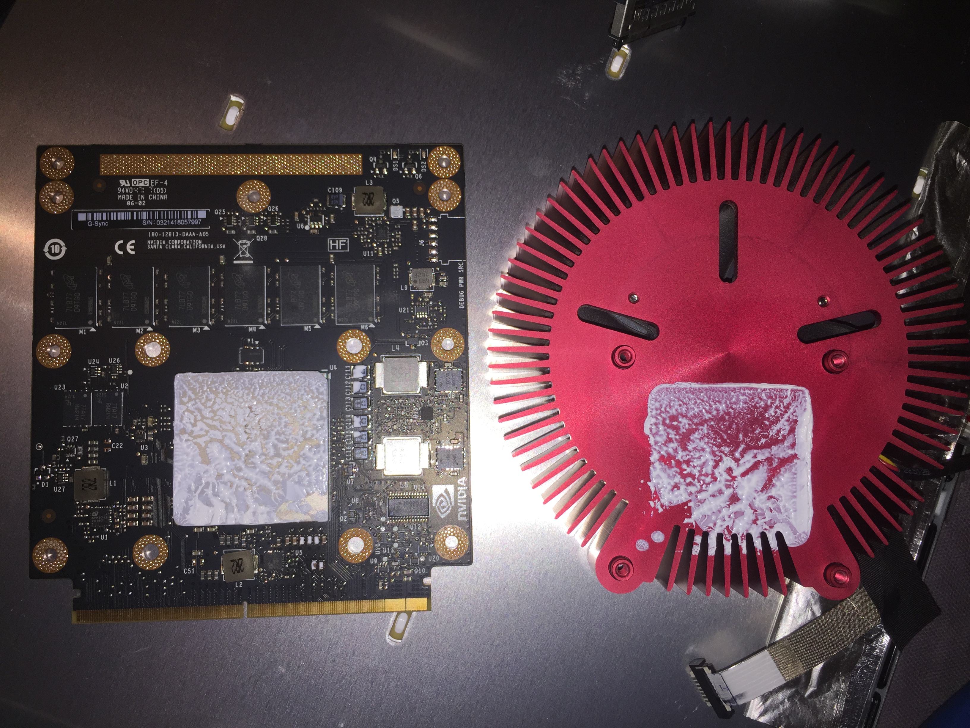

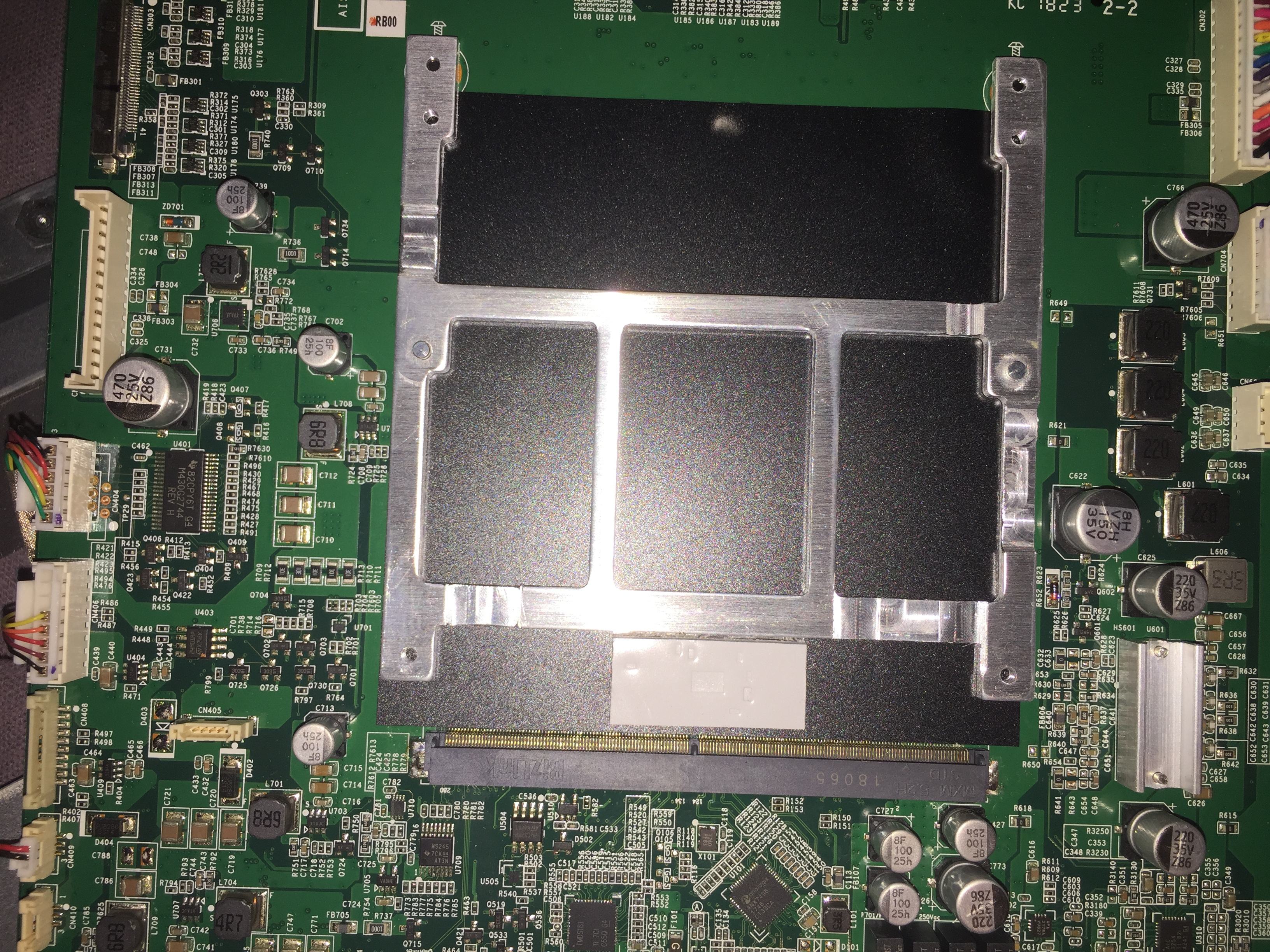

Das G-Sync-Modul wird wie eine M.2-SSD gesteckt (schräg in den Sockel stecken, dann Modul runterdrücken und verschrauben)
Wie man sehen kann (Bilder im Spoiler), wurde die billigste WLP von Acer eingesetzt (weisse Silikon-WLP)

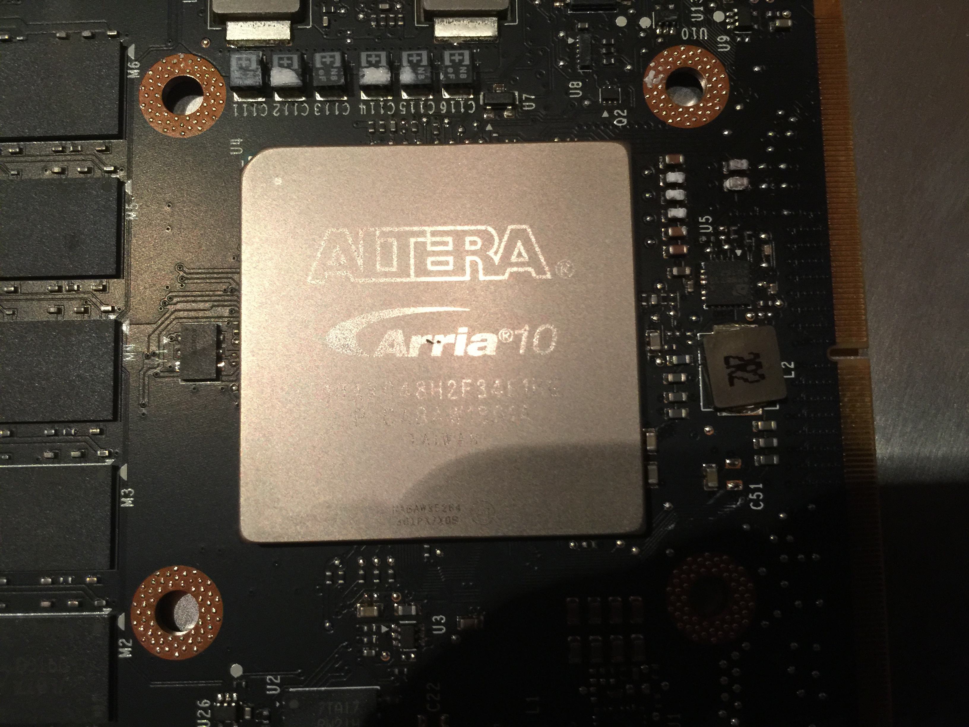

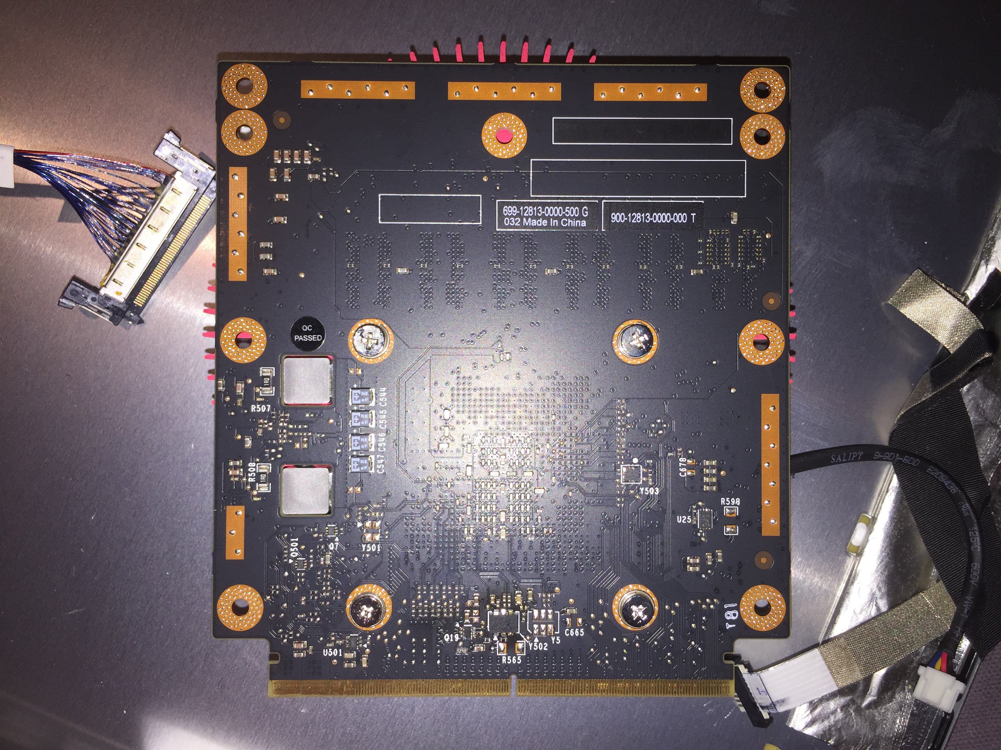

Beim Entfernen der alten WLP dachte ich, ich sehe nicht recht. Eine der drei Befestigungsschrauben des Lüfters stand etwas über. Und zwar genau an der Stelle, wo dieser G-Sync-Prozessor ist
Am gesäubertern Prozessor kann man zwei schwarze Punkte bei den "RR" sehen. Das sind tiefe Einkerbungen (mit Miniwulst im Zehntelbereich) im IHS, die durch die leicht überstehende Schraube entstanden (IHS wieder plan gemacht)
Hab die etwas längere Schraube durch eine der anderen Schrauben ausgetauscht und hochwertige WLP benutzt (Tests stehen noch aus)

Ich denke, das Schlimmste war nicht die beschissene, weiße Silikon-WLP, sondern die minimal überstehende Schraube, die einen optimalen Sitz zw. IHS und Kühler verhinderte
Ein Versehen??? Oder Absicht? K.A.

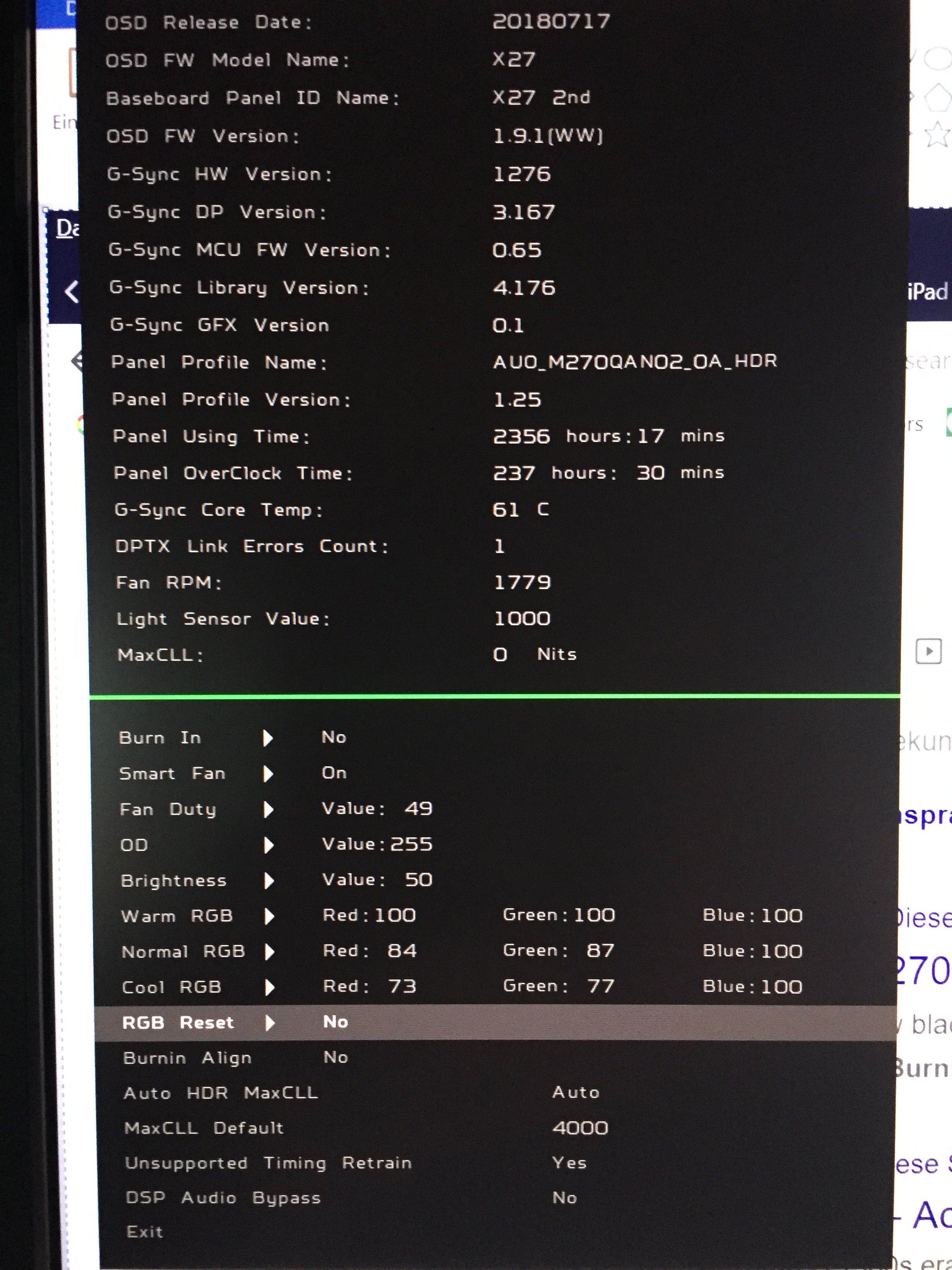

Grad nen super Tip bekommen fürs Servicemenü :-)
Jetzt höre ich bei 1.300 rpm den Moni garnicht mehr (default sind 1.770) (y)
Ich stelle mir die Frage, warum die kleinen Lüfter unten absaugend montiert sind.
Die Wärme steigt doch nach oben, wäre es nicht besser wenn die anders rum wären?
Die Rückseite des Gehäuses verjüngt sich ja zum oberen Rand des Bildschirms hin, daher sind die Auslässe an der unteren Seite breiter, die ja außerdem auch wegen der Speaker notwendig sind.

Im Servicemenü kann man das unter "Fan Duty" machen
Allerdings ist es sinnvoll "Smart Fan" zu deaktivieren

Ich habe einen einfachen Lüftermod für dich. Umgesetzt hab ich das bei meinem XB273K und meinem X27.
Auch Rückbau für RMA ist problemlos, da ich den Fall auch schon hatte.
Die kleinen Lüfter unten springen erst an, wenn das Modul (ich glaube 70°C) erreicht. Und beim Einschalten drehen sie kurz hoch...
Ich würde die kleinen Lüfter also ignorieren und den großen in der Mitte abstecken und ausbauen.
Einkaufsliste:
Noctua NF A9x14
Shroud (Rahmen eines 92mm billig Lüfter)
4x Schraube M4x50
Lüfter mit langem 4pin an's Board stecken und auf 50-60% regeln.
Die Version mit dem VESA mount auf den Bildern, habe ich inzwischen abgeändert,
jetzt hängt der Monitor wieder am Original Fuß. Müsste mit den gleichen Schrauben möglich sein.
edit:
ohne Shroud hast du nervige Störgeräusche durch die Schlitze am VESA Adapter.
Mit dem Mod bleiben die kleinen Lüfter aus.
