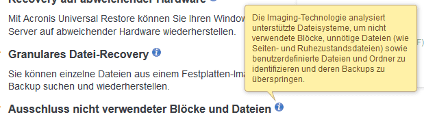

Temp und Hibernate Dateien werden nicht mitgesichert per Default.

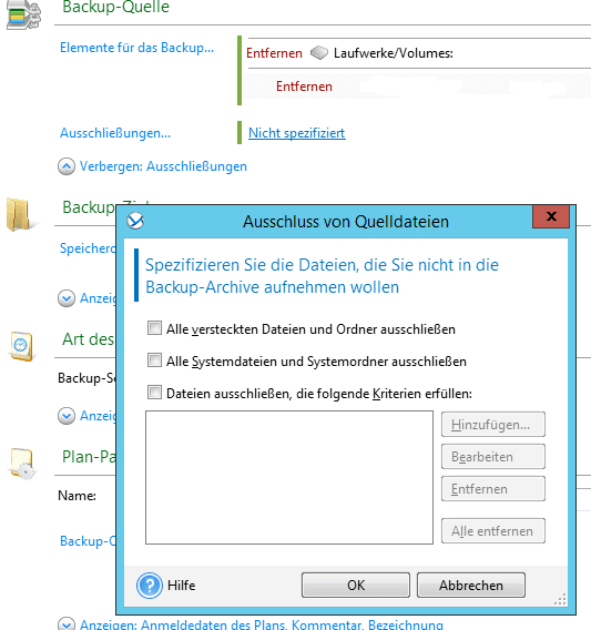

Das ist jetzt tatsächlich eine gute Frage :eek: Bei True Image 2014 steht es unter Optionen Laufwerksbackup Auschließungen, und da sind schon tib/tmp/~ makiert. Ich habe jetzt aber auch nur Acronis Backup & Recovery 11.5 Server zum schauen zur Verfügung. Da gibt es die Option zwar auch aber ohne schon eingestellte Daten. Ich weiß allerdings nicht ob es auf der Workstation anderst ist. Hier mal ein Bild vom Acronis Server Unbenannt.PNG.
Damit wäre das Rätsel gelöst.

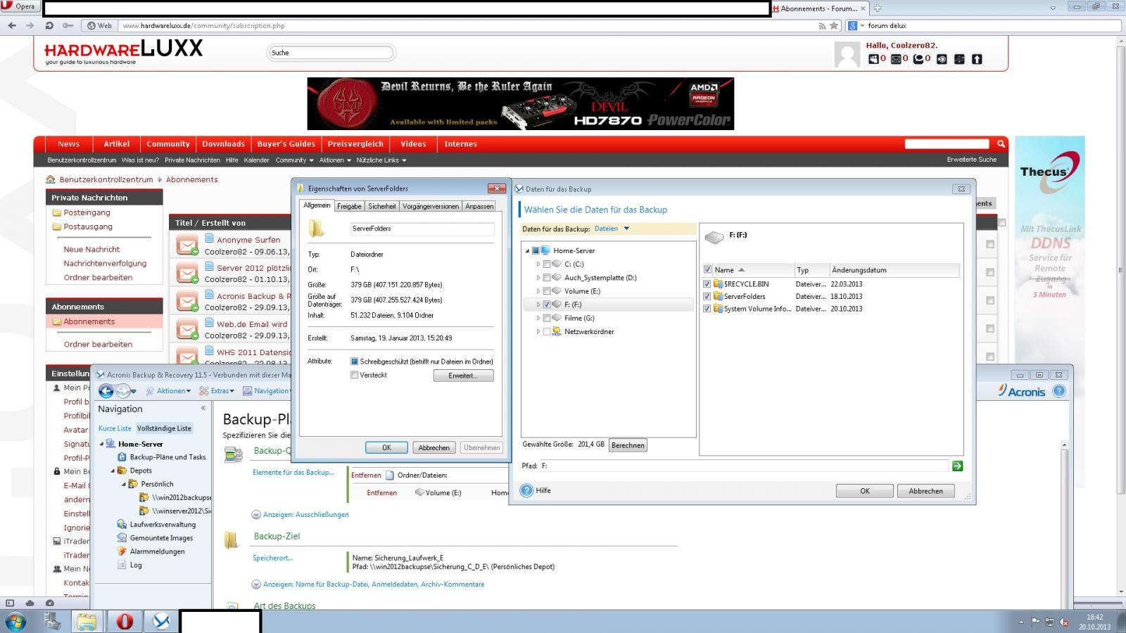

im Anhang nochmal ein neues Bild, das Laufwerk C wird von Windows mit 379GB angegeben, und von Acronis nur mit mit ca. 200GB berechnet.
