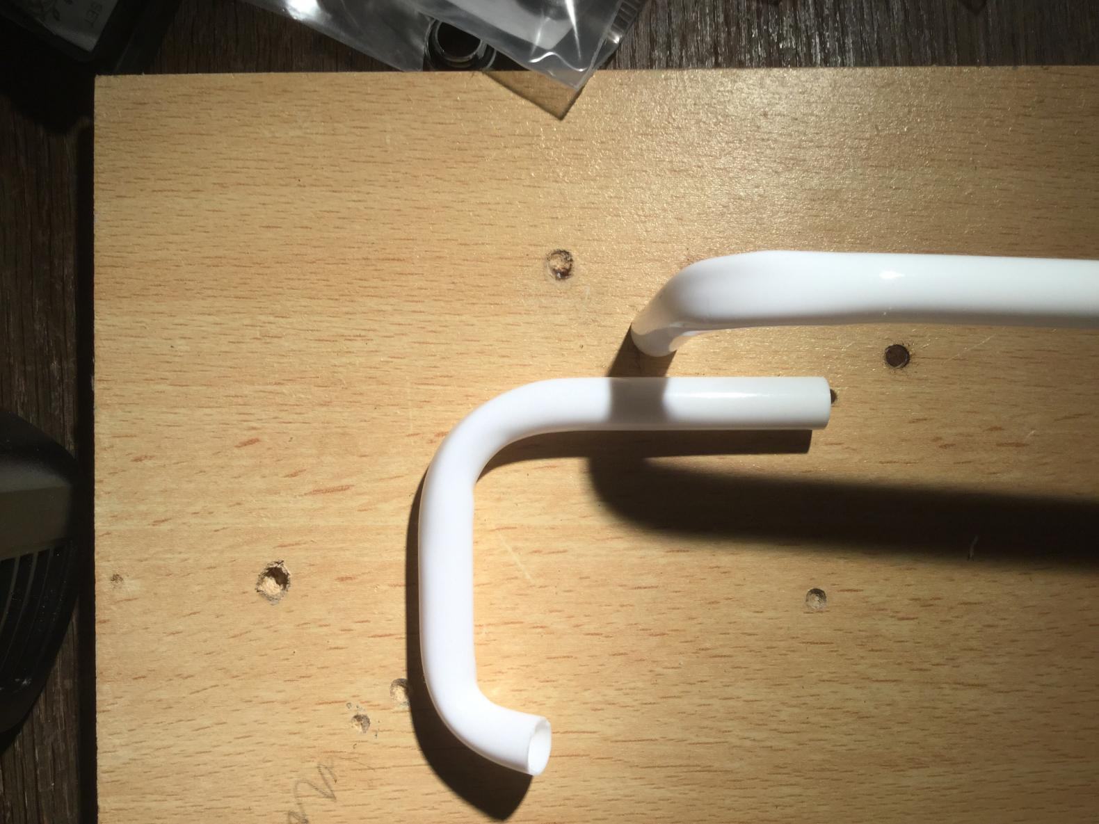

Ich möchte mein tj07 mit acryltubs ausstatten.
Hierfür habe ich mir das Set von monsoon gekauft. Es heißt monsoon hardline pro biegeformen-set.
Ich habe es nun ausprobiert und festgestellt, dass es grundsätzlich funktioniert.
Meine Komponenten:
Bitspower Crystal Link Tube 12/10
Monsoon Hardline Pro Biegeformen-Set für Acryl Tubes 13/10mm
Aber das Problem:
Allerdings ist das Rohr im innenradius etwas flach und sieht aus wie etwas zusammengedrückt. Auch im außenradius sieht es gedrückt aus. Dies gefällt mir nicht. Perfekt wäre, wenn das Rohr komplett rund wäre, so wie im ungebogenen originalzustand sozusagen.
Wie bekomme ich so etwas hin?
Was mache ich falsch? Stimmt das monsoon Biegeset zu den bitspower Tubes?
Gruß smartfan

Ist schon etwas her aber es dürfte an der Temperatur liegen. Die Rohre waren entweder zu warm oder zu kühl und du hast dann zu schnell gebogen wodurch die sich dann so verziehen.
Bedarf etwas Übung um das vernünftig hin zu kriegen.

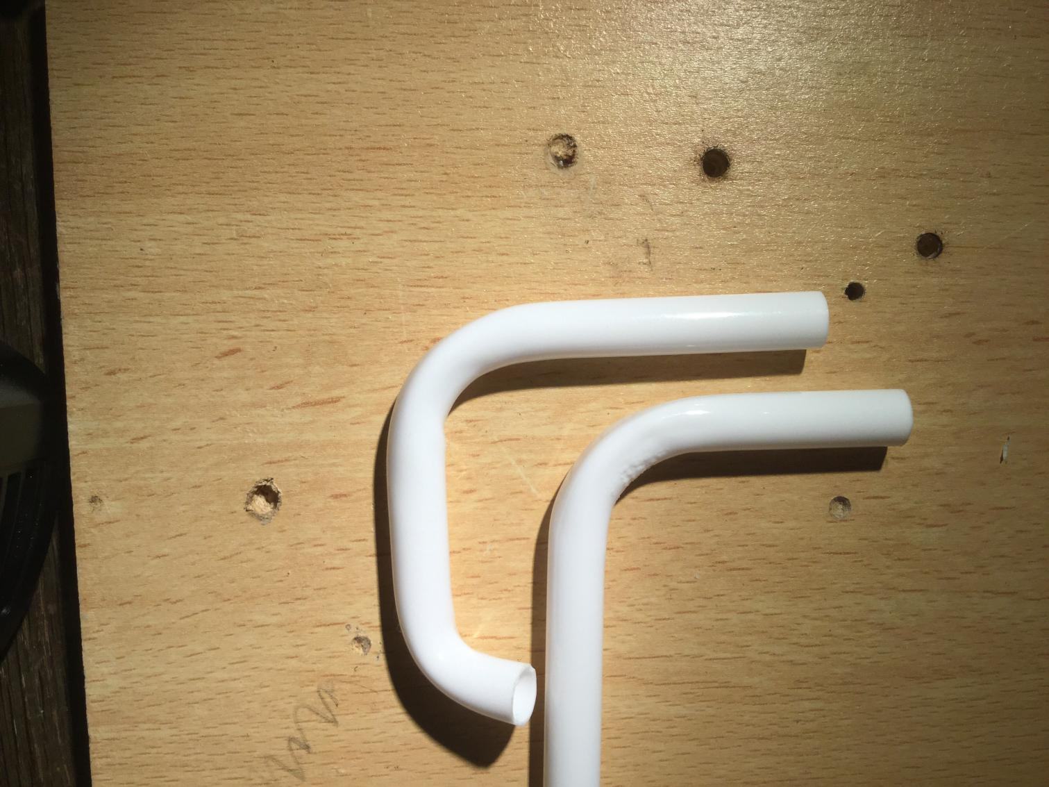

Zum ersten Bild, rechtes Rohrstück: Sofern das innen Bläschen sind, wurde das Rohr zu stark erhitzt.
Generell scheint mir der Radius relativ eng gewählt. Schon mal probiert, diesen etwas größer zu ziehen, z.B. von Hand ohne Biegeset?
Versuche beim Biegen auch, das Rohr nicht in Längsrichtung zu ziehen. Eher mit etwas Druck zur Biegung hin arbeiten, um ein fließen zu vermeiden.
Evtl. kann es auch am Silikon-Schlauch liegen. Wie weich ist dieser bzw. lässt sich dieser leicht zusammen drücken. Den, den ich damals verwendet habe, war sehr fest und kaum zu verformen. Mit diesem war auch ein sehr enger Radius ohne dass es innen oder außen ein abflachen gab.
Um das Material der Rohre auszuschließen, kannst du mal auch günstige Acryl-Rohre ausprobieren (z.B. von >>hbholzmaus<<).
mit den holzmäusen hab ich übrigens keine probleme. es liegt bei mir in der tat daran, dass es zu warm wird oder die fläche die erhitzt wird nicht groß genug war und zu punktuell, dann gibts auch verformungen.

Hallo
Ja hab es beim 3. Versuch zu stark erhitzt. Habe ich bewusst so gemacht weil ich wissen wollte ob es beim ersten undvzweiten mal ev zu kalt war. Leider bei allen versuchen das selbe Ergebnis. Also kann es eigentlich an der Hitze nicht liegen. Komisch....

hatte ich auch schon gedacht. Der Silikonschlauch hat ziemlich viel Luft bzw "Spiel" in dem Rohr. Das Biege Set ist für 13/10 Rohre.
Wobei der innendurchmesser bei einem 12/10 und 13/10 doch egal sein dürfte, oder hab ich da einen Denkfehler ? Ist doch beides mal 10 innen?!?
Gibt es auch dickere Silikon Schläuche ? Dann würde ich mal das probieren..

aber wie ist es mit dem Durchmesser des Silikon schlauch eigentlich ? Ist der Abstand von bestimmt 1mm zwischen Silikon schlauch und Innenwand normal?
Ok
Da liegt vermutlich das Problem.
Es ist sehr viel Platz vorhanden, wahrscheinlich zu viel.

Liegt zum einen an der Erwärmung...das ist zu schmal erwärmt...musst immer mehr erwärmen als die Biegung eigentlich benötigt. Die monsoon schläuche sind mist. Die schwanken sehr stark zwischen 9 und 9,5mm...daher ebenfalls problematisch.
Bei Gosumodz.com kannste dir nen super Schlauch holen. Ist super Maßhaltig und hat die richtige Härte. Kostet auch nicht die Welt.

ich hab's geschafft 😃😃😃😃
Es lag tatsächlich am schlauch. Hab einen anderen genommen, welchen ich mal bei einer Bestellung vor einiger zeit mitgekauft hatte. Er ist minimal größer und hat nicht so viel spiel wie der andere Schlauch.
Er ist innen hohl, und subjektiv weicher als der andere Schlauch.
Ist eigentlich unlogisch aber jedenfalls hat es funktioniert.
