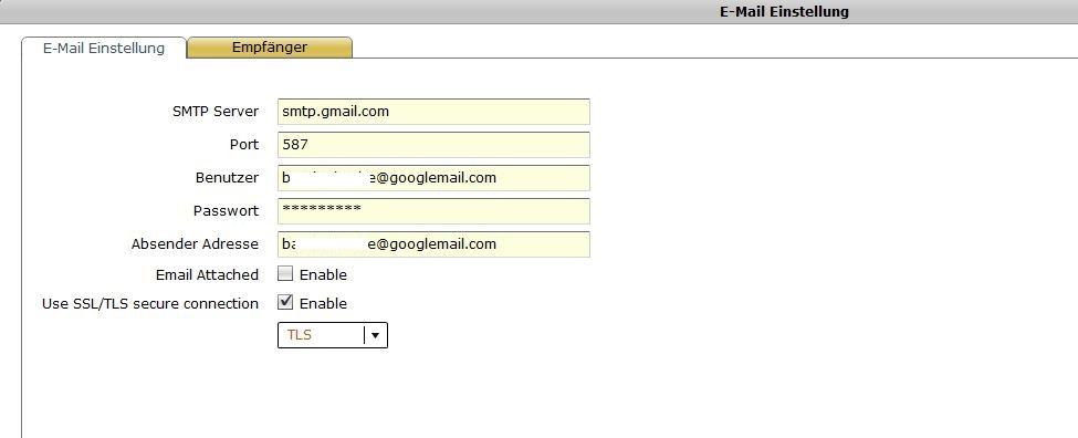

ich habe hier ein ActiNas der Firma Actidata.
Jetzt möchte ich die Email-Beanachrichtigung aktivieren und einstellen. Leider kommt es beim Testen immer zu einem Fehler das der "Mailversand" fehlgeschlagen ist.
Als Absender soll meine Google-Adresse für herhalten. Hat einer von euch schon mal so ein problem gehabt ?
Kennt einer die genauen Zugangsdaten die man in das ActiNas eintippen muss. Ich hänge von der Eingabemaske mal ein Bild dran.

Hat das NAS in seiner Netzwerkverbindung das richtige Standardgateway und einen funktionierenden DNS-Server eingetragen? Wenn nur eins der beiden falsch ist, schickt das NAS die Pakete zum falschen Gateway oder kann die Adresse smtp.gmail.com nicht auflösen. Vielleicht blockt auch der Router/die Firewall die entsprechenden Ports.
Laut den Angaben auf dieser Seite hast Du alles richtig eingestellt. Hast Du schon mal Port 465 mit SSL statt Port 587 mit TLS ausprobiert? Was tut der Haken bei "Email attached" (sollte im Handbuch stehen)?
Danke, das mit dem DNS hat geholfen. Das hätte ich eigenlich wissen müssen.
Ich habe jetzt nicht im Handbuch nachgesehen ... aber ich glaube das dieses "Email attached" die Meldungen einfach als Anhang hinzufügt.
