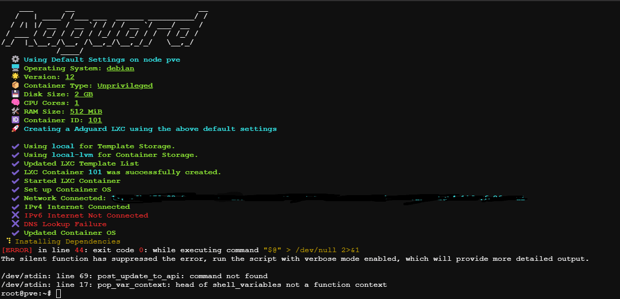

Guten Morgen Zusammen,
ich hatte gestern irgendwie Probleme mich bei meinen laufenden AD Guard einzuloggen, da wohl der Benutzer Name und das Passwort falsch waren.
Daher habe ich mich dann entschieden es heute morgen neu zu installieren.
Nur leider klappt das eher weniger, versuche es mit den Proxmox VE Helper Scripts wie es vorher auch funktioniert hat nur bekomme ich nach ewigen Installieren immer ein und den selben Error.
[ERROR] in line 44: exit code 0: while executing command "$@" > /dev/null 2>&1
The silent function has suppressed the error, run the script with verbose mode enabled, which will provide more detailed output.
/dev/stdin: line 69: post_update_to_api: command not found
/dev/stdin: line 17: pop_var_context: head of shell_variables not a function context
wenn Adguard nicht mehr läuft wird wie in rot geschreiben die DNS nicht mehr aufgelöst oder einfach das Script findet den Weg ins Internet nicht mehr.
NImm den Eintrag des alten Adguard in Proxmox und/oder dem Router raus und versuche es nochmal.
@Mordog hat Recht, wenn ich raten müsste, steht der localhost bzw 127.0.0.1 als Nameserver in der /etc/resolv.conf
Da du adguard deinstalliert hast hast du keinen lokalen Resolver mehr und kannst entsprechend nicht mehr auflösen
Ja genau @Mordog hatte recht, hatte es allerdings schon raus gefunden ca zur gleichen Zeit. Trotzdem danke und schickes Auto fahre den selben <3
