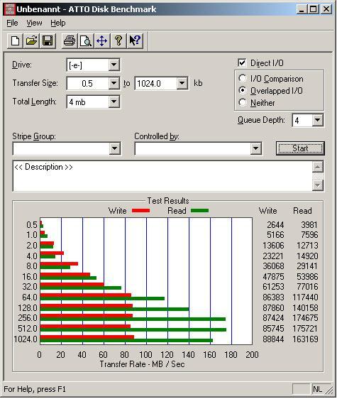

Hmm, Attachment. Nicht schlecht die Idee. ;) Also, meine Werte:

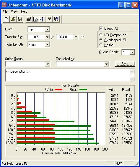

Mein Board hat die zweite Revision drauf, d.h. USB funktioniert ;) Ob die mit der ersten PCI Probleme hatten, weiß ich ehrlich gesagt gar nicht. Aber daran lags ja nicht, jetzt gehts ja. Wurde sogar noch besser, wobei ich keine Ahnung habe, wie die zwei Atlas 10kIII U320 diese Werte schaffen, bis zu 180MB/s:
