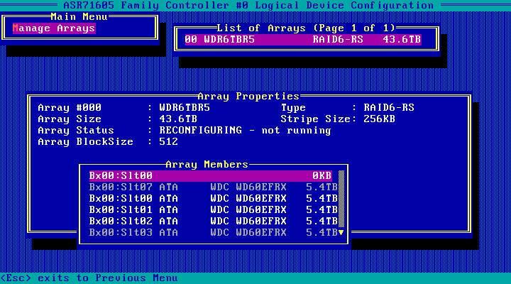

Hi ich habe ein recht interessantes Problem mit meinem neuen Backup Server:
Letzte Woche habe ich den Server mit 8 x 6TB WD RED Platten in betrieb genommen.
Die Platten wurden in einem Raid 5 Konfiguriert welches erfolgreich verlief.
Dann wurden ca 30TB Daten auf das Array geschrieben alles ohne Probleme.
Dienstag sind noch 2 Platten angekommen welche ich als erstes durch einen Verifi laufen lassen habe. Ergebniss keine Fehler Platten in ordnung.
Gestern habe ich dann die Migration zu einem Raid 6 mit allen 10Platten gestartet. Lief einwandfrei.
Heute habe ich dann feststellen dürfen das das Array nicht mehr im Gerätemanager unter Windows Server 2012 R2 auftaucht.
Im Storage manager lief der Rebuild bzw die Migratin und stand nach 12 Stunden bei 3%.
Ich dachte mir mach mal nen Neustart mal sehen ob das array wieder auftaucht.

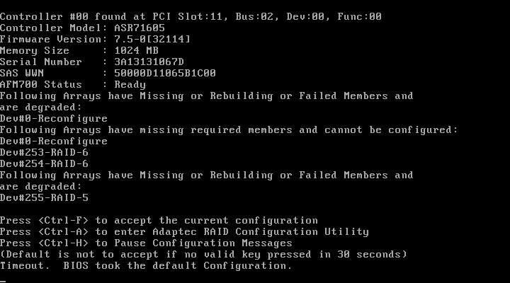

Beim Reboot bekam ich dann folgendes:

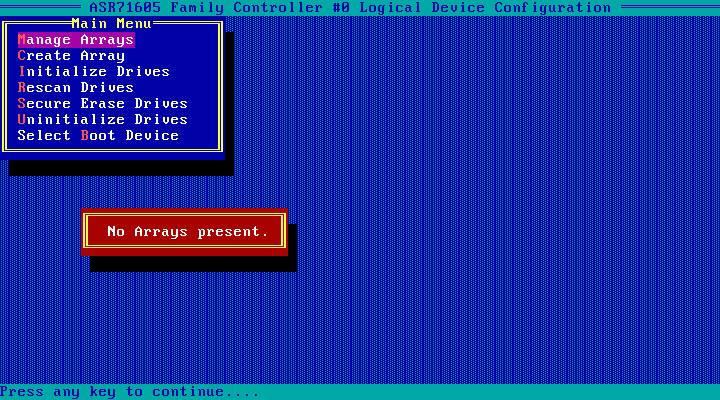

Wohlbemerkt hatte das System nur ein Array. Nach erfolgreichem Boot fehlt das Array nun Komplett?
Weder im MaxView noch unter Windof ist was vorhanden.
Die Platten werden jetzt alle mit dem Status Ready im MaxView angegeben.

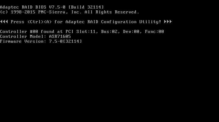

Wenn ich den Server jetzt neustarte Hängt sich die Controller Initialization auf. Nach weiterem Reset läuft die Initialiesierung durch.

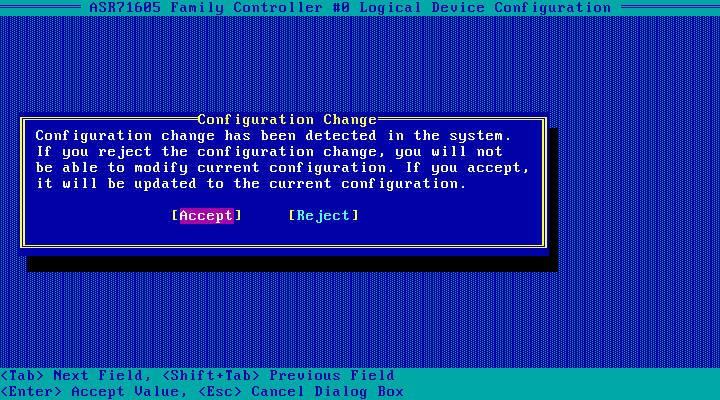

Wenn ich nun im Adaptec BIOS (Changes Rejectet) auf Manage Arrays gehe wird mit das fehlende Array wieder angezeit:
Akzeptiere ich die Änderungen fehlt das Array wieder:
Wenn ich nun das Bios verlasse werde ich beim Reboot wieder gefragt ob ich die Änderungen akzeptieren will ergebniss bleibt wie oben.
Unter Windows fehlt das array aber weiterhin auch im MaxxView.

RLM & OCE sind Operationen am "offenem Herzen"
sowas sollte man niemals unterbrechen oder abbrechen - zumindest nicht schon nach 12h
Wenn sich der Controler dabei weghängt, kann man so nach 3-5 Tagen mal darüber nachdenken!
Ob das Raidvolume währenddessen Offline ist, verrät dir das Handbuch zum Controller.
ARRAY STATUS: Reconfiguring -not Running
Bedeutet: OCE & RLM ist nicht fertig und laufen nicht - da unterbrochen bzw. abgebrochen
Wenn keine Chance besteht, den Vorgang wieder weiterlaufen zu lassen, dann ist das Array erfolgreich zerschossen.
