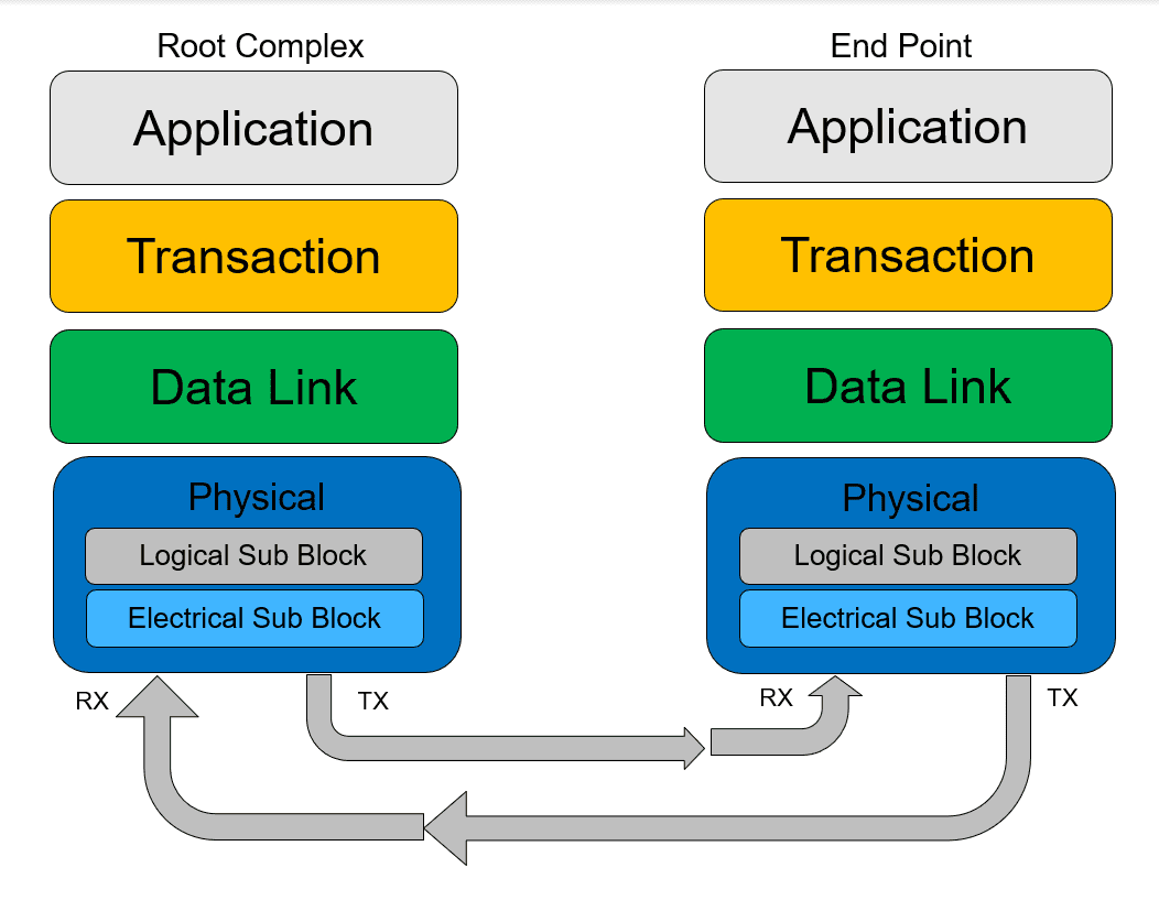

Wenn das Teil wirklich SAS kann, wobei die Frage ist, ob die SAS Bandlaufwerke wirklich nur die Standardbefehle nutzen, denn wenn nicht, so kann es sein, dass diese vom USB-SAS Bridgechip nicht unterstützt werden. USB ist eben nicht so universell wie z.B. PCIe, daher muss bei solchen Adaptern der Bridgechip die Befehle übersetzen, da es eben entweder das Standard Bulk Protokoll oder USAP als Protokolle für USB gibt und der Brdigechip diese dann in SAS Befehle (oder bei SATA eben AHCI oder bei NVMe Adaptern eben in NVMe Befehle) übersetzen muss. PCIe hat kein eigenes Standardprotokoll für den Application Layer, da muss es immer einen Treiber geben:
