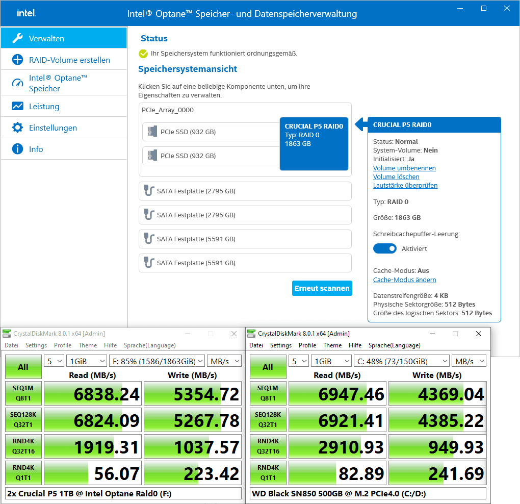

Ich finde meinen SSD Raid0 Verbund aus 2x Crucial P5 1TB jedenfalls nice, egal was andere meinen:

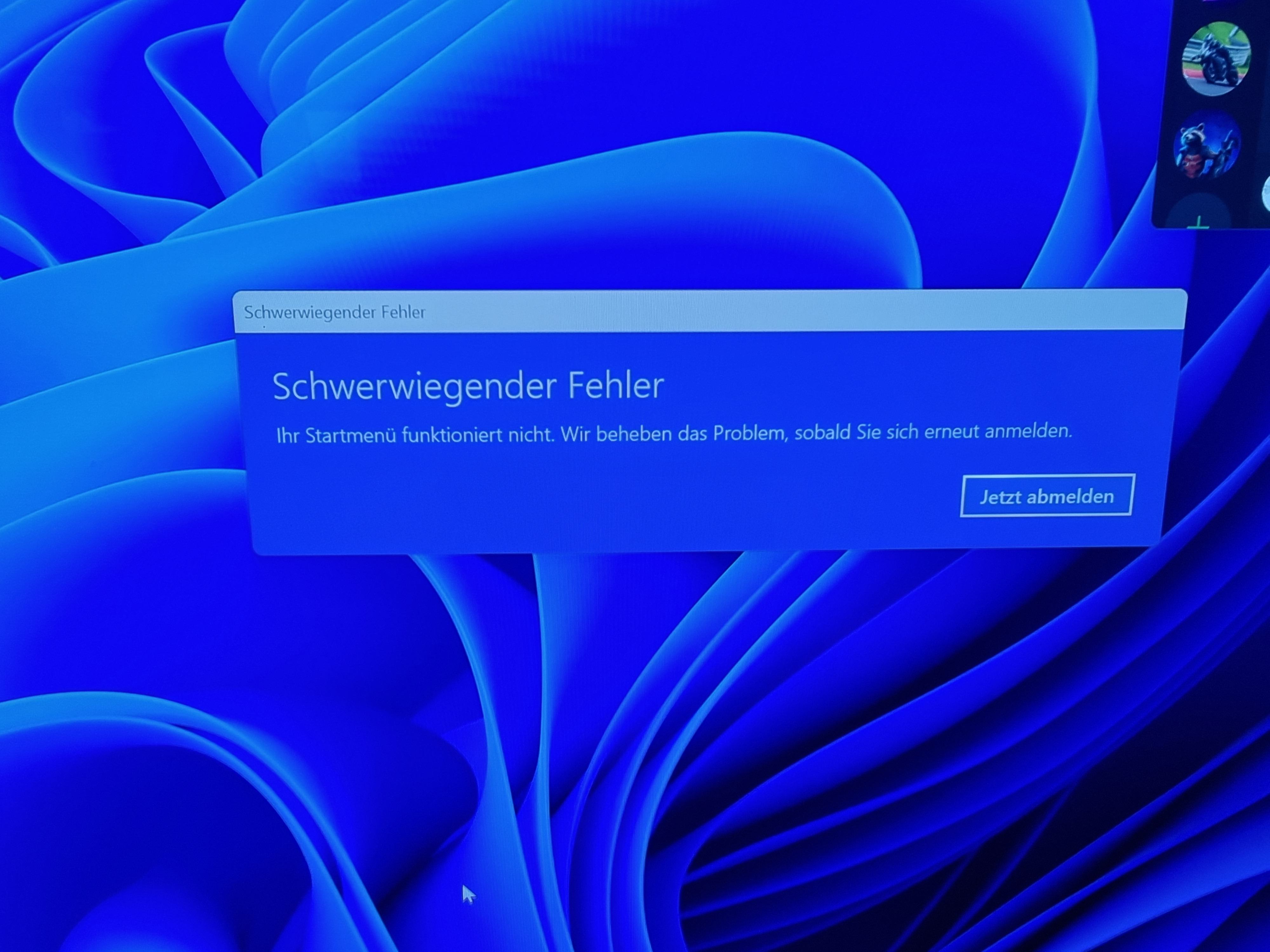

update, platte bzw das windows darauf läuft mehr schlecht als recht mittlerweile, das startmenü will ganich mehr, armory crate verdünnisiert sich ominöserweise xD div bluescreens die eigentlich eher dem ram verdacht entgegen bringen aber manchmal auch doch eher in richtung festplatte hinweisen.
ich bin das Ratespiel satt und den oberen slot für nvme auch. hab eben wieder 0811 drauf geflasht und die 980er pro in den unteren gesetzt, xmp1 und 2 booten normal (6000c36), windows is so kaput wie vorher, aber ich hab mein sp90 reading im uefi wieder lol yeahi!
sichere gerade daten und werde win11 neu aufsetzen, zum 10. mal in 2 wochen 🤷🏽‍♂️ aller guten dinge sind 11?

edit: bild vom aktuellen win11 status lol ich bekomm das nicht weg..
