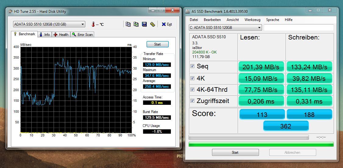

ich habe mich nun auch entschieden, mal eine SSD zu kaufen, weil jeder davon schwärmt wie gut die sind. Ich habe mich für die ADATA S510 mit 120 GB entschieden. Ich habe einen HP Pavilion dv6 6002-eg Notebook mit i3. Laut google unterstützt der auch S-ATA 3. Nach Installierung von Win7 Home Premium 64 Bit musste ich feststellen, das die SSD nicht so schnell ist, wie ich gedacht habe. Aber schaut doch bitte mal selbst, sind diese Werte gut? Hab davon nicht soviel Ahnung :(

Wie kann ich denn die Platte im ACHI Modus laufen lassen? Im Bios kann ich nichts umstellen!
Dein System läuft bereits im AHCI-Modus (iaStor). Welche Werte hast du denn erwartet? Doch etwa keine 500 MB/s lesend und schreibend, so wie es der Werbetext verspricht?
doch, eigentlich schon! Hab mir schon bisschen mehr erwartet! Ich kann die Platte nicht updaten! Muss ich dzuvor was machen? Hab die tools von ADATA geladen. Und der Rechner läuft mit S.ATA 3!
also ist schon hier ziemlich.... naja
das ist 510, also hat sie asynchronen speicher, sprich sie ist schon mal langsamer als eine 511.
dazu kommt das sie nen sandforce controller hat und der die 550mb/s nur mit stark komprimierbaren daten erreicht!
wie ich es mag, einfach ne platte auf gut glück kaufen, ohne zu wissen was drin steckt und wie die geschwindigkeit gemessen wurde. Und dann versuchen die werte zu hause zu erreichen...
Wobei es für ne OS Platte komplett egal ist, ob die datentransferraten über 500mb sind oder nur 250mb
Wenn du ordentliche Transferraten haben willst nimm die Samsung SSD 830... Auf gut Glück kaufen und auf Werbeversprechen setzten ist nicht sehr produktiv :fresse2:
@MadBär
Dein Notebook besitzt ein Intel HM65 Chipsatz. Dieser Chipsatz unterstützt zwei SATA 6 Gb/s Ports und sechs SATA 3Gb/s Ports. Das Problem hierbei ist, dass HP nicht unbedingt die SATA 6Gb/s Ports für den internen Anschluss verwenden muss. Es kann also sein, dass nur die SATA 3Gb/s Anschlüsse des Chipsatzes genutzt werden. Über die Sinnhaftigkeit dieser möglichen Entscheidung von HP brauchen wir nicht zu diskutieren. Die sind nicht immer verständlich. Manche Notebook-Hersteller limitieren sogar den SATA 3Gb/s Controller des Chipsatzes bewusst auf SATA 1.5Gb/s, weil sie der Ansicht sind, dass die Laufwerke, die verbaut werden sollen, von dem höheren Übertragungsmodus nicht profitieren können. Also wird dieser Modus abgeschaltet. Dass der Käufer vielleicht auch mal das Standardlaufwerk durch ein schnelleres ersetzen möchte, daran wird nicht gedacht.
Dann hast du dir eine SSD ausgesucht, die mit asynchronem NAND bestückt ist. Solche SSDs reizen in der Praxis noch nicht einmal die Bandbreite von SATA 3Gb/s (aka SATA 2) aus. Vor allem beim Schreiben sind sie lahm. 500 MB/s wird diese SSD in der Praxis weder schreibend noch lesen jemals erreichen. Dass mit den 500 MB/s unverblümt geworben wird, liegt an einer Eigenschaft des verwendeten SSD-Controllers von Sandforce. Dieser komprimiert die Daten und erzielt so eine höhere Leistung je stärker sich die Daten komprimieren lassen. Misst man nun die Übertragungsleistung mit einem Benchmark, der mit derselben Bitfolge als Testdaten arbeitet, die sich zu 100% komprimieren lassen (wie z.B. ATTO), erreicht man zwar eine für Marketingzwecke tolle Transferrate von über 500 MB/s lesend und schreiben, mit der Realität haben die aber nichts zu tun.
Wenn du die 500 MB/s unbedingt sehen möchtest, dann benutze als Benchmark ATTO. Damit kannst du auch feststellen, ob dein Notebook tatsächlich über einen SATA 6Gb/s Anschluss verfügt oder den SATA 3Gb/s Controller des Chipsatzes verwendet. Denn mit ATTO lässt sich in Verbindung mit Sandforce-SSDs prima die Schnittstellenbandbreite messen. ;) Sei dir aber bewusst, dass das nicht die Leistungsdaten sind, die deine SSD in der Praxis erreicht.

Habe ich das? Habe ich seine neu gekaufte Hardware madig gemacht? Wenn das so sein sollte, dann tut es mir leid. Das war nicht meine Absicht. Ich habe lediglich ausführlich dargelegt, weshalb seine SSD nicht die zu erwartende Leistung zeigt. Mag sein, dass ich das ein oder andere auch anders hätte schreiben können. Nur ist genau diese Frage bei dieser Art von SSDs nicht neu und wurde schon 1000 Mal gestellt und beantwortet. Dass man dann vielleicht etwas genervt antwortet, wenn man noch auf diese Frage antwortet, kann vielleicht nachvollzogen werden.
Du hast Recht. In der Praxis wird man mit dieser SSD kaum einen Unterschied zu schnelleren SSDs mit synchronen ONFI NAND oder Toggle NAND merken. Dennoch erreicht sie in der Praxis nicht die beworbenen sequenziellen Transferraten und das deutlich. Ob sich MadBär damit zufrieden gibt oder nicht, ist allein seine Sache. Ich hatte schon Kandidaten, die auf Biegen und Brechen ihre 500 MB/s haben wollten. Ganz egal, ob das was in der Praxis bringt. Das bedeutet, dass sie entweder ATTO anwerfen und sich damit abfinden müssen, dass diese Raten nur im Benchmark möglich sind oder, dass sie sich eine andere SSD kaufen müssen.

@ MadBär
Du musst das Update Tool als Administrator ausführen dann sollte es funktionieren. Die Version 5.0.2a ist die aktuelle Firmware - sollte aber denke ich schon aufgespielt sein, wenn die SSD neu erwprben wurde.
@Hummingbird was bringt die neue Firmware als Verbesserung etc? Firmwareupdate killt aber die Daten auf der SSD? nochmal rein informativ gefragt^^
Es gibt kleinere Verbesserungen, die uns von LSi/SandForce nicht näher kommentiert wueden. Es steht allerdings wohl alsbals auch die 5.0.3 ins Haus ;)
Zudem bleiben die Daten beim Update in der Regel erhalten - wir legen Euch dennoch ans Herz, ein Backup zu machen für den Fall der Fälle...
