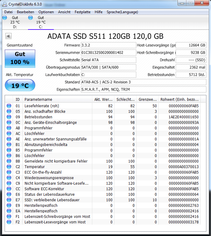

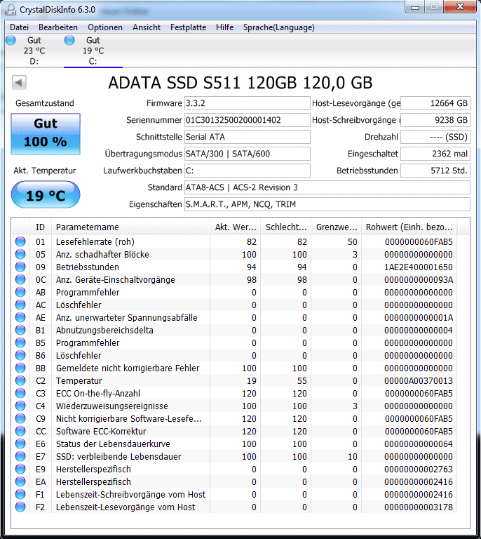

Poste bitte mal den Screen von CrystalDiskInfo (die Portable Standard Edition reicht und ist frei von Werbung), ziehe aber bitte das Fenster soweit auf, dass alle Attribute und auch die Rohwerte vollständig sichtbar sind. Zwar fürchte ich das es da auch nichts zu sehen gibt, aber man weiß ja nie. Im übrigens liese ich jetzt nicht zum ersten mal von einer SF-2281 die nach 3 Jahren anfängt Probleme zu machen, nur das erste mal davon im Zusammenhang mit Hitze. Aber wenn Du die SSD schon aus der Nähe der Graka entfernt hast und sie jetzt einen kühlen Platz z.B. hinter einem Frontlüfter hat, dann sollte das doch vorbei sein.
Bitte schön:
Das habe ich mir gedacht und außer den ECC On the Fly Recovery ist dort alles bestens, wobei diese im Prinzip auch normal sein. Außerdem wurde die Bedeutung der Rohwerte mit den FW Updates irgendwann geändert und da jeder Hersteller eine eigene Versionnummer für die FW vergeben kann aber kaum einer diese richtig dekomentiert, weiß man auch wie diese konkret zu interpretieren sind. Halte das Backup der wichtigen Daten immer schön aktuell und wenn sie ganz ausfällt, hole Dir eine neue SSD, so teur sind die ja nicht mehr. Von denen mit Sandforce würde ich dann die Finger lassen, bei denen taugen nicht einmal die S.M.A.R.T. Werte wirklich was.

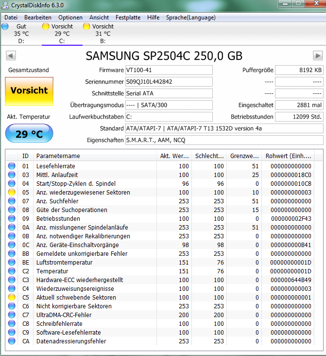

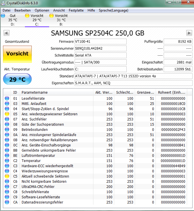

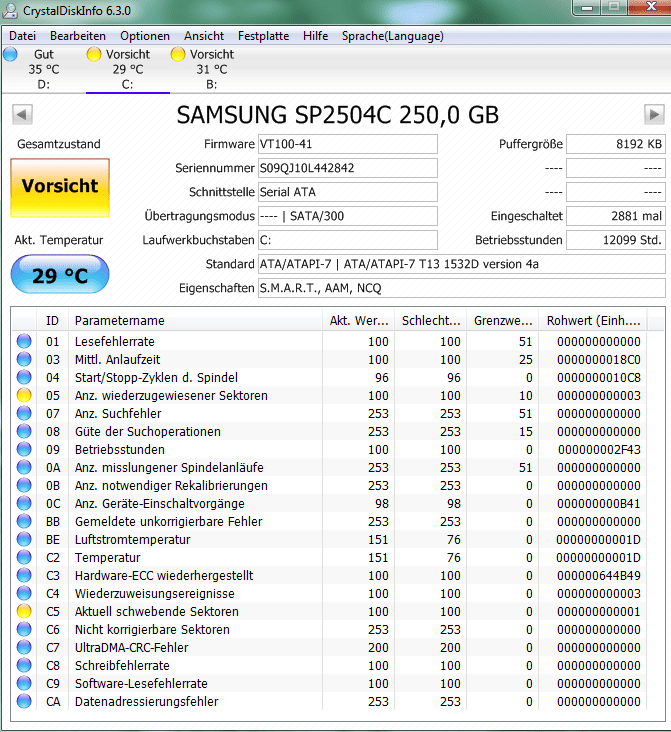

Jetzt weiß ich echt nicht mehr weiter :-) Der Fehler tritt jetzt auch, zwar weniger stark, mit der HDD auf. Ich würde den Thread ja auch verschieben, aber wo den hin....Hat jemand noch eine Idee woran es liegen könnte ?
Ein sektor schwebt, kann also nach wiederholten Versuchen nicht mehr gelesen werden und es sind mehr Fehler als die Fehlerkorrektur korrigieren kann. Drei weitere Sektoren wurden schon durch Reservesektoren ersetzt. Je nachdem zwar auf dem Sektor für Daten stehen, kann das schon die Ursache sein und die andere Platte (B:) hat ja auch Probleme.

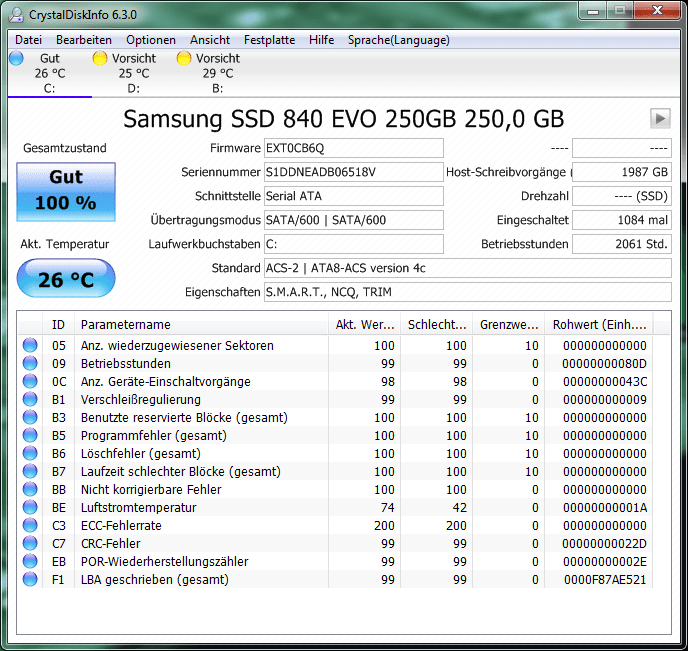

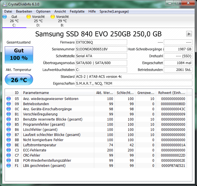

So ich hab keine Ahnung was ich noch machen soll. Ich hab jetzt das System auf eine Samsung EVO 840 kopiert und hab dort die gleichen Probleme wieder. Meine Vermutung ist jetzt, dass es was mit dem Mainboard zu tun hat...Anschlusskabel und Port Wechsel hab ich versucht. Das neuste BIOS ist auch drauf. Hat irgendjemand eine Idee woran das noch liegen kann? Es ist einfach derbst frustrierend wenn man immer wieder was versucht und nichts hilft wirklich dauerhaft.
Dann poste den Screenshot von CDI für die SSD. Schwebende Sektoren können normalerweise nicht geklont werden und wiederzugewiesene Sektoren machen keine Probleme mehr.
Da gibt es einige SATA CRC Fehler (C7), das SATA Kabel hat ein Problem und damit ist die Kommunikation zwischen dem SATA Host Controller und dem Controller der SSD gestört. Tausche das SATA Kabel der 840 Evo aus, der Rohwert von C7 darf sich nicht ändern, sonst besteht das Problem noch, auf 0 fällt er nicht mehr.
Wenn die Evo jetzt am Kabel hängt an dem SATA Kabel hängt an dem die 511 vorher war, dann könnte das auch das Problem der AData gewesen sein, nur hat der Sandforce eben leider kein Attribut um solche Kommunikationsprobleme anzuzeigen und daher kann man bei dem nur blind die Kabel tauschen und hoffen, dass das neue Kabel dann wirklich in Ordnung ist.

Wenn beide defekt sind, nutzt das aber gar nichts und diese Kabel hat ein Problem, wie am Rohwert von C7 klar abzulesen ist. Das Problem muss beseitigt werden und wenn er sich ein ganz neues SATA Kabel kaufen muss, weil eben z.B. alle die dem Mainboard belagen beschädigt sind, was auch auch schon gab.
Wenn der Rohwert von C7 stabil ist und sich über Tage nicht mehr ändert, dann wird auch das Problem weg sein und wenn nicht, dann kann man immer noch schauen was sonst noch in Frage kommt.

Wie läuft das dann mit dem CRC Fehler...? Nimmt die SSD zur Anzeige einen Durchschnittswert der letzten paar Stunden oder wie wird der Wert berechnet? Sprich woran seh ich, ob es besser wird?
Overclocking wird zur Zeit keines betrieben.
Der Rohwert von C7 ist ein Zähler und wenn ein Fehler bei der Übertragung über SATA erkannt wird, jedes Kommunikationspaket (FIS) wird ja mit eines CRC versehen, also eine CRC pro Befehl, Bestätigung oder maximal 8k Daten. Die einmal aufgelaufenen Fehler werden dann im Rohwert erhalten bleiben, der geht gewöhnlich nicht auf 0 zurück, wenn aber keine weiteren Fehler mehr passieren, dann ist die Ursache behoben. Der Aktuelle Wert dürfte aber wieder steigen, wenn der Fehler behoben wurde, ob sofort oder erst nach einiger Zeit, kann ich nicht sagen, sicher ist aber das es schon einiger Datenübertragungen bedarf damit auch der Rohwert steigt, vielleicht zählt er ja auch nicht die Fehler einzeln sondern erst nach x Fehler um eines hoch.
