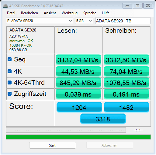

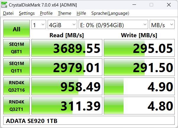

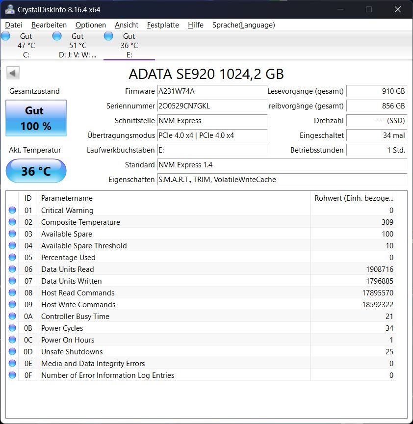

Ich habe mir ein neues GIGABYTE B650E AORUS Pro X USB4 Mainboard zugelegt um die USB4 (40Gb/s) Schnittstelle zu nutzen, da ich eine ADATA SE920 mit USB4 (40Gb/s) als externe SSD verwenden möchte.
Beim Lesen komme ich auf ganz gute Werte, jedoch sind die Schreibwerte unterirdisch (siehe Bilder).
Ich habe schon das Kabel getauscht und auch ein anderes Gerät an der USB4 Schnittstelle getestet. Am Kabel und am Mainboard kann es also nicht liegen.
Wenn ich die SSD am Front-USB 3.1 Gen 2x1 anhänge bekomme ich folgende Werte. Also da passen auch die Schreibwerte.
Hat jemand eine Idee, was hier das Problem sein kann?
