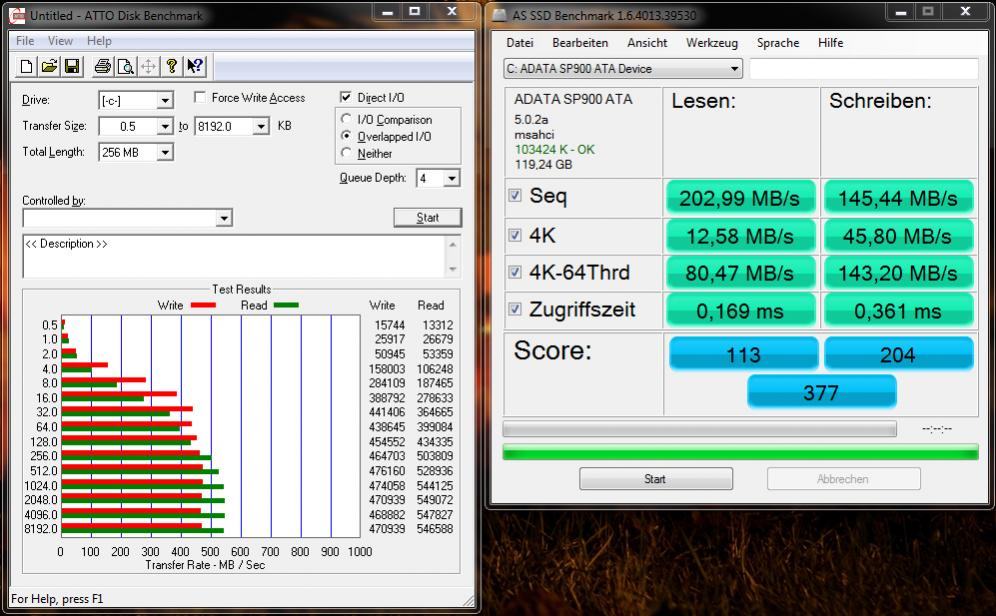

Poste mal Screenshots von AS SSD und ATTO Benchmark, da sieht man mehr, als die paar Zahlen und es is übersichtlicher.

Die von dir geposteten Werte decken sich in etwa mit den Reviewergebnissen. Das liegt unter anderem am verbauten NAND und der Eigenschaft des AS SSD, der mit unkomprimierbaren Daten arbeitet. So kann der Sandforce-Controller deiner SSD nichts komprimieren und auch nicht die hohen Benchmarkergebnisse erreichen, mit denen ADATA hier wirbt. Diese erreichst du nur mit ATTO, das mit 100% komprimierbaren Daten eben diese Ergebnisse ausspuckt.
Die Wahrheit im Betrieb liegt irgendwo zwischen diesen beiden Extremen.
Zum Systemstart ist zu sagen, daß eine SSD nur den OS-Start beschleunigt, nicht aber die ganzen pre-boot-Geschichten des Mainboards.
Ist alles ok, Treiber und Offset passen auch, warum die Werte bei AS niedriger sind, hat ja pajaa oben drüber schon erklärt.

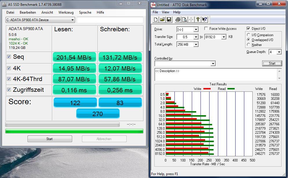

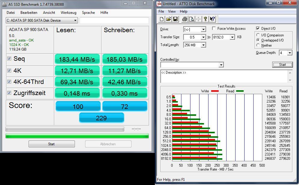

Ohh ein altes Thema zu der Platte die ich mir jetzt auch zugelegt habe. :cool:
Welchen der beiden Treiber sollte ich wählen ?
Warum ist seine(von DesRakis) Platte bei ATTO schneller als meine ?
Ich habe auf dieser SSD die Firmware 5.06. (Auslieferungszustand)
Windows 7 64bit, alle Aktualisierungen fürs BS sind drauf.
Prozessor: AMD Phenome II X6 1100T
Speicher(RAM) 8GB
Hauptplatine: Gigabyte MA790XT-UD4P
