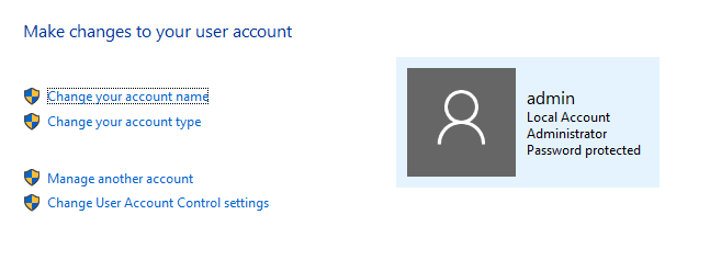

ein Kollege und ich haben für ein privates Projekt einen Rootserver mit Windows Server 2019 bei OVH gemietet. Im OVH Panel erhält man nach Installation des vorgefertigten Windows Images eine Mail mit den Zugangsdaten für den Benutzer "admin", der auch Administrator ist - aber eben nicht für den originäre "Administrator" Account von Windows selbst. Bei diversen OVH VPS, die ich bereits in Vergangenheit hatte, erhält man komischerweise immer das Passwort für den richtigen Administrator Account.
Soweit so gut, eigentlich ja kein Problem sollte man meinen... wenn da nicht diverse Einschränkungen wären:

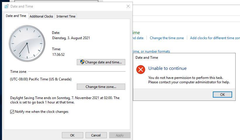

Zum einen lässt sich die Zeitzone nicht ändern, trotz Admin Rechten des Accounts:
UAC habe ich schon deaktiviert, trotzdem muss ich CMD immer als Administrator starten um Zugriff auf netsh Befehle zu haben usw... richtig nervig.

Vermute dass eine GPO es verhindert, dann hilft auch Admin sein nichts…
Öffne mal gpedit.msc:
Computerkonfigurationen\Windows-Einstellungen\Sicherheitseinstellungen\Lokale Richtlinien\Zuweisen von Benutzerrechten
Dort müssts irgendwas mit Zeitzone ändern geben…

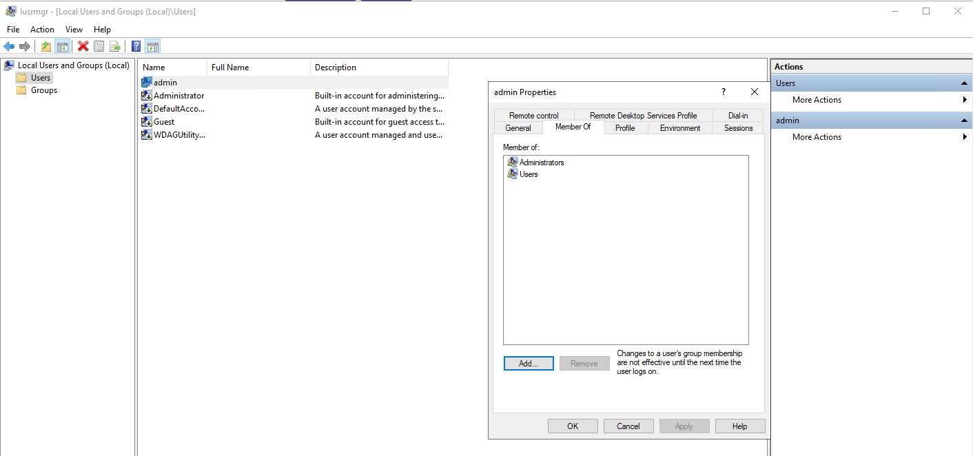

Ich konnte es jetzt dank eines Tipps von einem Kollegen wie folgt lösen:
Local Policies -> User Rights Assignment -> Change the time zone
Dort musste ich interessanterweise der Gruppe "user" die Rechte zum Ändern geben, dann klappt es. Was zwar eines der Probleme löst, allerdings weiterhin die Frage offen lässt was für ein komisches Standing der "admin" Account denn nun hat. Scheinbar hat er Administrator Rechte, ist aber kein Teil der Gruppe Administratoren? Denn diese hatte ab Installation Zugriff auf "Change the time zone" ^^
/edit: Das scheint es auch nicht zu sein :fresse2:
Eventuell so einfach das PW des Administrator Accounts ändern und mich nicht mehr darüber ärgern? ^^
Afaik seit Windows Vista hat ein Adminaccount auch, wenn er in der Gruppe der Administratoren ist, nicht die vollen Rechte.
So, hatte die Nase voll, hab mir nun den Administrator geholt und den admin Account gelöscht. Sehr merkwürdig alles, aber somit gibt es keine Probleme mehr und alles ist wie gewohnt ^^
