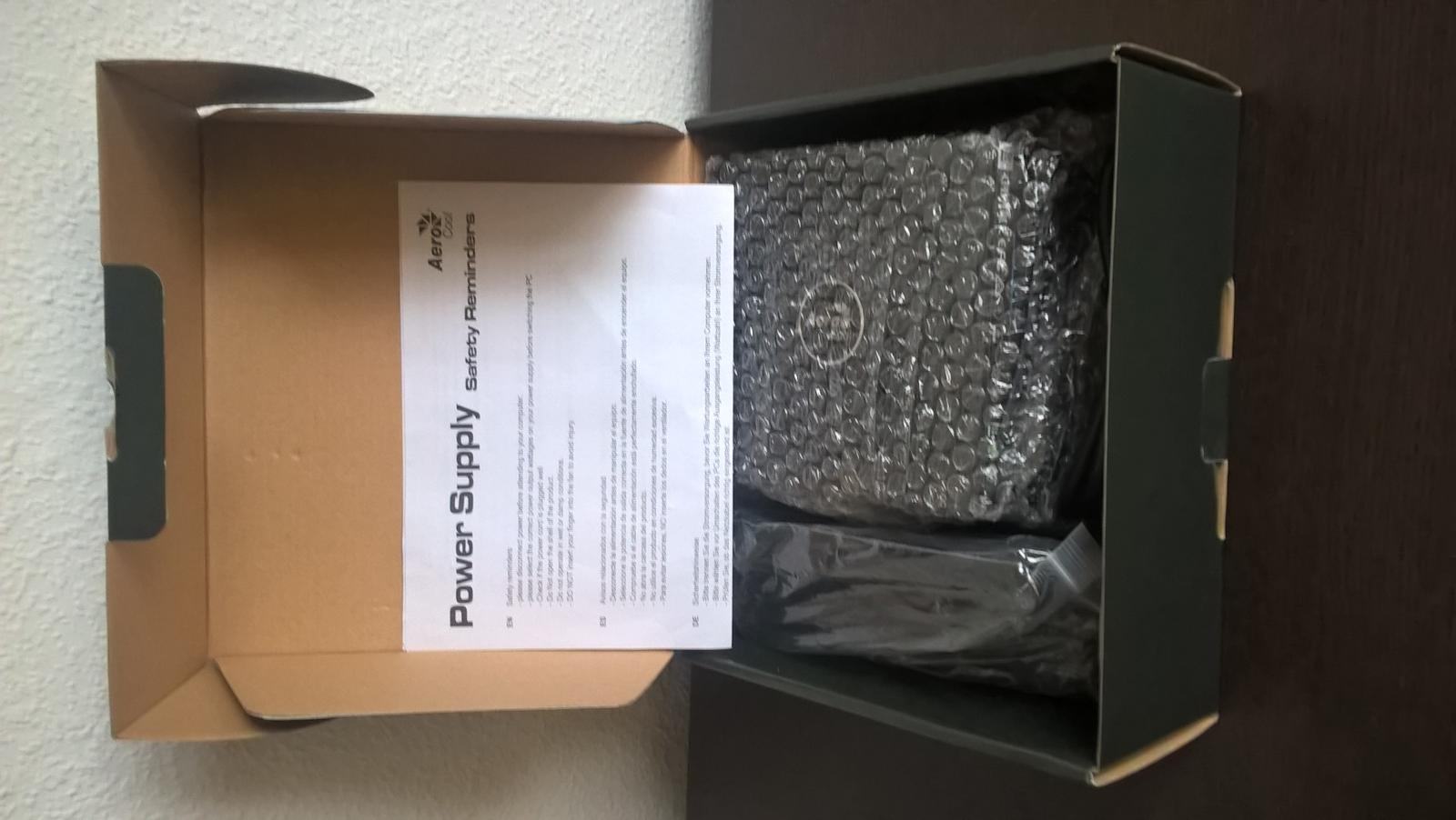

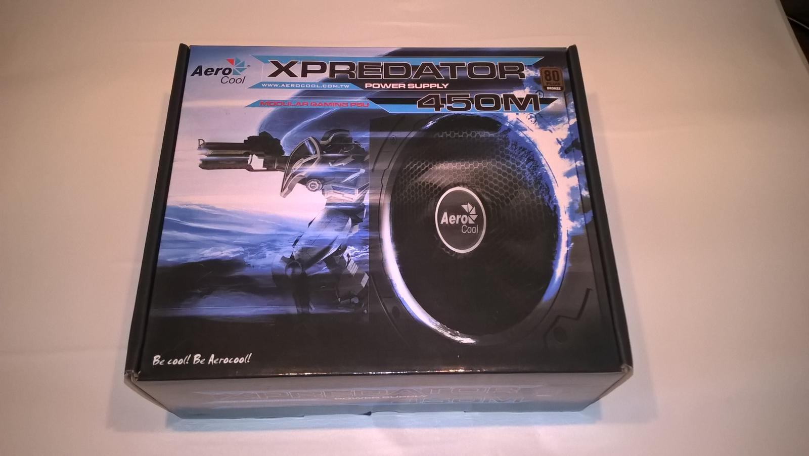

2. Unboxing

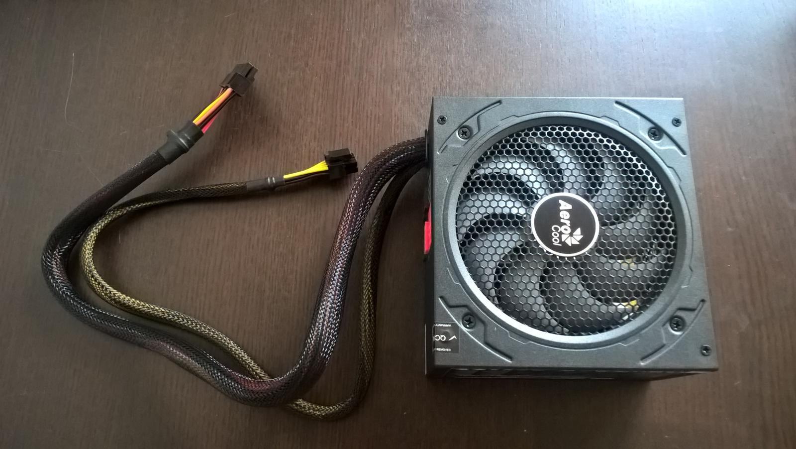

Das Netzteil kommt in einem auffällig gestaltetem Karton. Dabei ist das Netzteil selber noch einmal durch Blisterfolie gesichert. Wie üblich sind neben dem Netzkabel, vier Schrauben zur Befestigung und ein kurzer Sicherheitshinweis enthalten. Weiterhin befinden sich natürlich auch die demontierbaren Komponentenkabel im Karton. Dabei handelt es sich um vier Kabelstränge, welche die Stromversorgung der Laufwerke und Grafikkarte sicherstellen.
Das Gehäuse des Netzteils ist mit rauem, schwarzen Lack versehen. Der Lackauftrag Außen ist sehr gleichmäßig und lässt keine Beanstandung zu, allerdings ist dies im Inneren nicht der Fall. Dort ist stellenweise kein Lack vorhanden, was aber gut zu verkraften ist. Auffällig ist am Gehäuse sicherlich das Lüftergitter-Design. Die Prägungen des Bleches tragen auch zur besseren Stabilität des eher dünnen Bleches bei. Die Verwendung eines Grauen Lüfters ist zwar nicht auffällig, aber in gewisser Weise ein Alleinstellungsmerkmal.

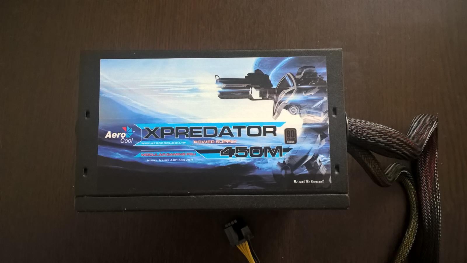

Auf der einen Seite des Netzteils findet man die Grafik der Verpackung wieder. Mir gefällt dies nicht so gut, da ich einerseits die Grafik nicht so toll finde und diese andererseits farblich nicht in mein Konzept passt.
Gegenüberliegend der Grafik befindet sich der Aufkleber mit den technischen Angaben.

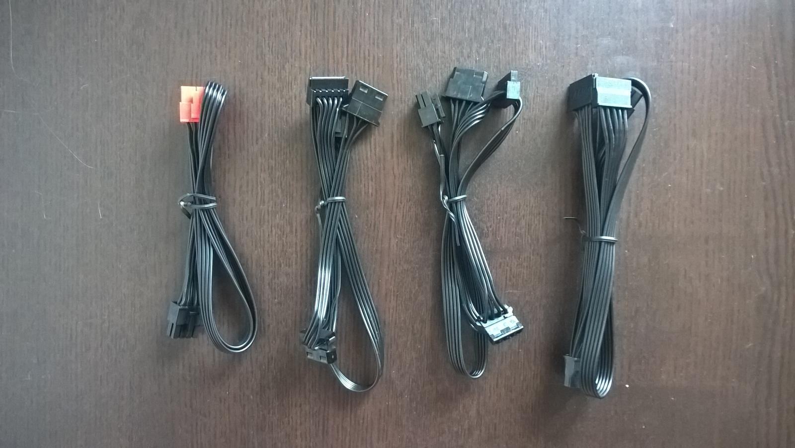

Kommen wir zu den Kabeln. Die fest verbauten Kabel sind in den genormten Farben verbaut worden, dass heißt ATX und P8 sind "bunt". Die modularen Kabel und Stecker sind allesamt schwarz und als flachband ausgelegt. Beides sagt mir sehr zu. Dies kommt nämlich in doppelter Hinsicht der Optik zugute. Denn diese lassen sich (theoretisch) besser verlegen. Da es neuerdings schon fast üblich ist, dass Gehäuse von innen schwarz lackiert werden, fallen diese auch weniger auf als die bunten.
Es gibt allerdings auch ein aber. Denn die vier Stränge unterscheiden sich etwas. Der Strang für die Grafikkarte, sowie die beiden Kabel mit größtenteils Molex-Steckern sind wesentlich flexibler als der Strang mit den Sata-Steckern. Ich finde es schade, dass Aerocool nicht konsequent überall die flexibleren Kabel benutzt hat. Bei ATX und P8 sind im übrigen auch steifere verbaut.

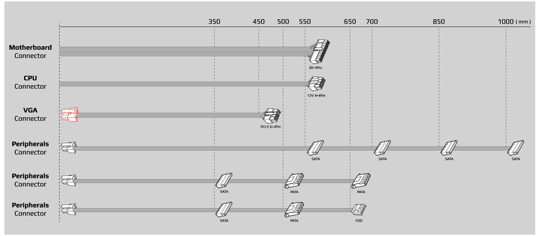

Für den Überblick über die Kabellänge sowie Steckeranordnung, habe ich mich auf der Produktseite des Netzteils bedient:
Wie man sieht, sind besonders die Sata Kabel großzügig ausgelegt. Etwas eingeschränkt ist man aber dennoch durch den geringen Abstand der Stecker und die steifen Kabel.
Zur Verfügung stehen insgesamt also: 1x 20/24-Pin, 1x 4/8-Pin ATX12V, 1x 6/8-Pin PCIe, 6x SATA, 3x IDE, 1x Floppy
Geizhals nennt fälschlicherweise 4x IDE Stecker.
Verbaut werden größtenteils AWG 18 Kabel. Nur für Power_Ok (grau), -12(blau) und PS On (grüne) kommen AWG 22 zum Einsatz. Aufgrund der kleinen Strömen auf diesen Leitungen ist das durchaus ok.

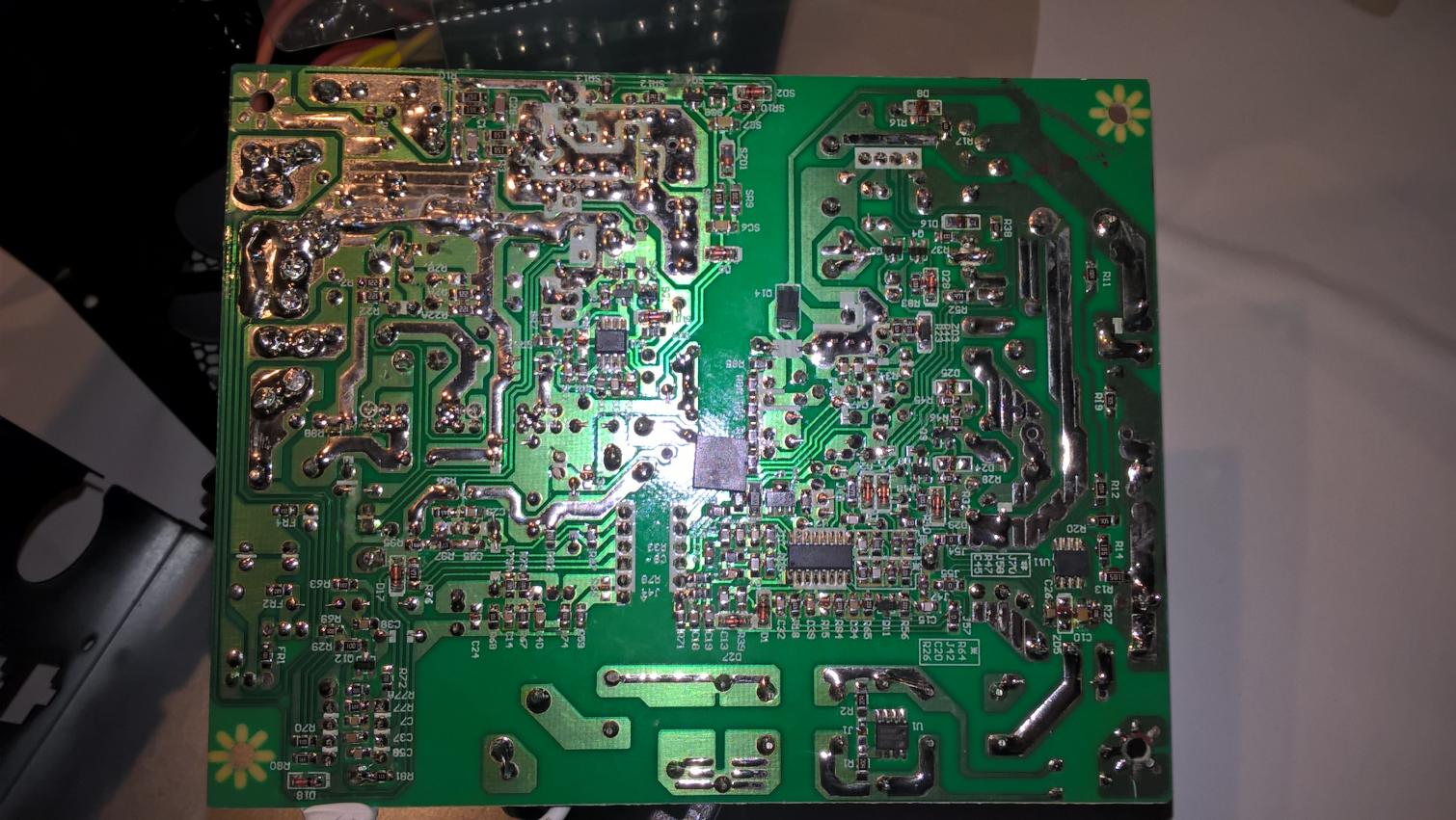

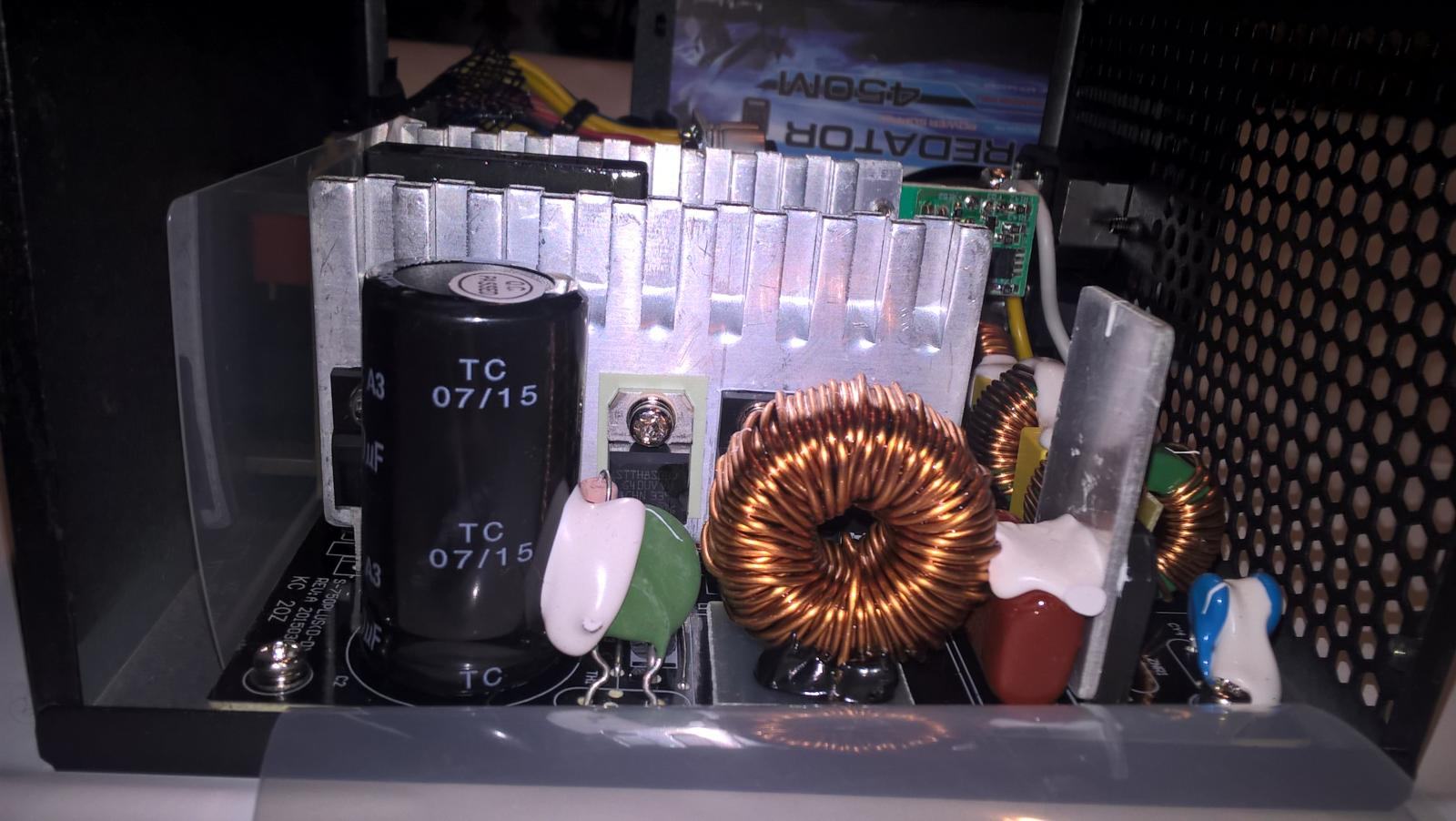

Auf den ersten Blick wirkt die Platine sehr aufgeräumt und spärlich bestückt. Zum Teil trägt sicherlich auch die senkrecht stehende DC-Platine. Auf der Platine selber findet man auch den Hinweis, dass das gleich PCB wohl auch für andere Modelle von 300-750W benutzt wird.

Ein Unterschied ist auf der Primärseite zu finden. Es kommt als Speicherkondensator kein Capxon zum Einsatz, sondern ein Teapo LH 85°C (400V, 220µF). Weitere Unterschiede gibt es bei den Mosfets des PFC und den Schaltern. Statt GPT18N50D beim 500W Modell werden hier durchweg GPT13N50DG verbaut.
Auf der Sekundärseite werden fast nur AsiaX TMX (lila) und Shcon Low-ESR (grün) Kondensatoren verbaut. Diese sind zwar alle mit 105°C spezifiziert, aber allesamt nicht als sehr hochwertig bzw. langlebig einzustufen. Leider konnte ich für die Kondensatoren keine weiteren Angaben finden. Bei AsiaX soll es sich aber wohl um umgelabelte Fuhjyyu handeln. Aufgrund der eher geringeren Belastung des Primäkondensators im 230V Netz, hängt die Lebensdauer also eher von den anderen Kondensatoren ab.
Als IC kommt der Grenergy GR8318 zum Einsatz. Dieser bietet als Schutzschaltung nur UVP und OVP. Die 12V Leitung ist also nicht sehr umfangreich abgesichert, was natürlich negativ zu beurteilen ist.

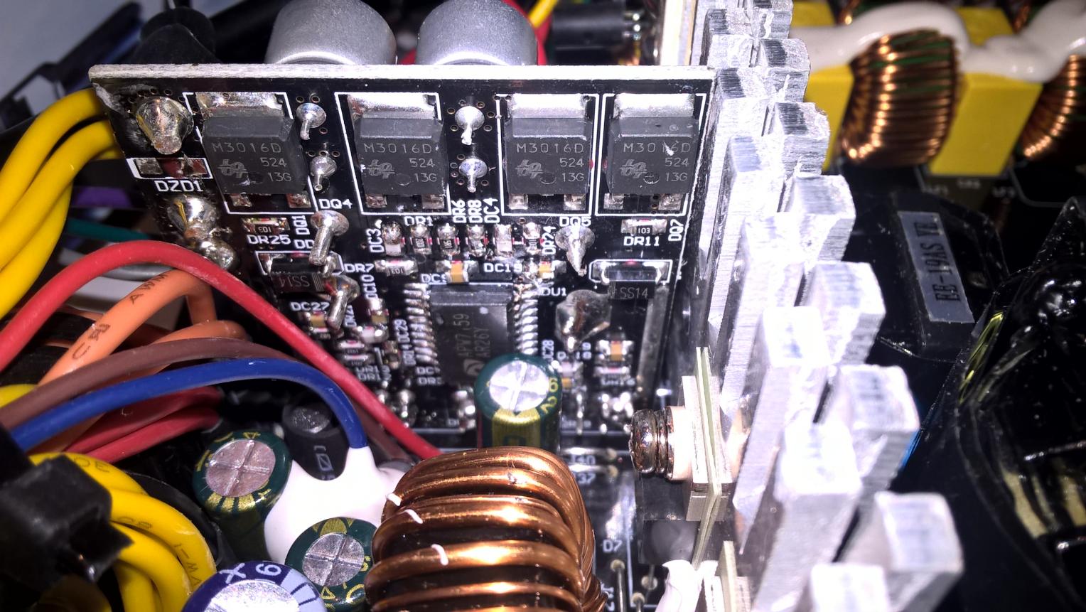

Auf dem DC-Board erkennt man, dass für beide Minorrails je zwei N-Channel Mosfets benutzt werden. Der PWM-Controller (APW7159) unterstützt zumindest OCP, OVP und UVP.
Die Lötqualität ist, meiner Meinung nach, zufriedenstellend. Wenn ich das machen müsste, würde es nicht so gut aussehen
Auf eine Sache, die in meinen Augen eine leichte Verbesserung vertragen könnte, möchte ich auch noch hinweisen. Und zwar verlaufen auf dem Steckboard für die modularen Kabel Zuleitungen auf der Stecker Seite. Man kann die Kabel schon durch due Steckeröffnung sehen. Bei der Offenlegung sieht man auch, dass der Klipp das Kabel etwas eindrückt. Vielleicht ist es ja möglich, die Kabel auf der Rückseite zu führen.
