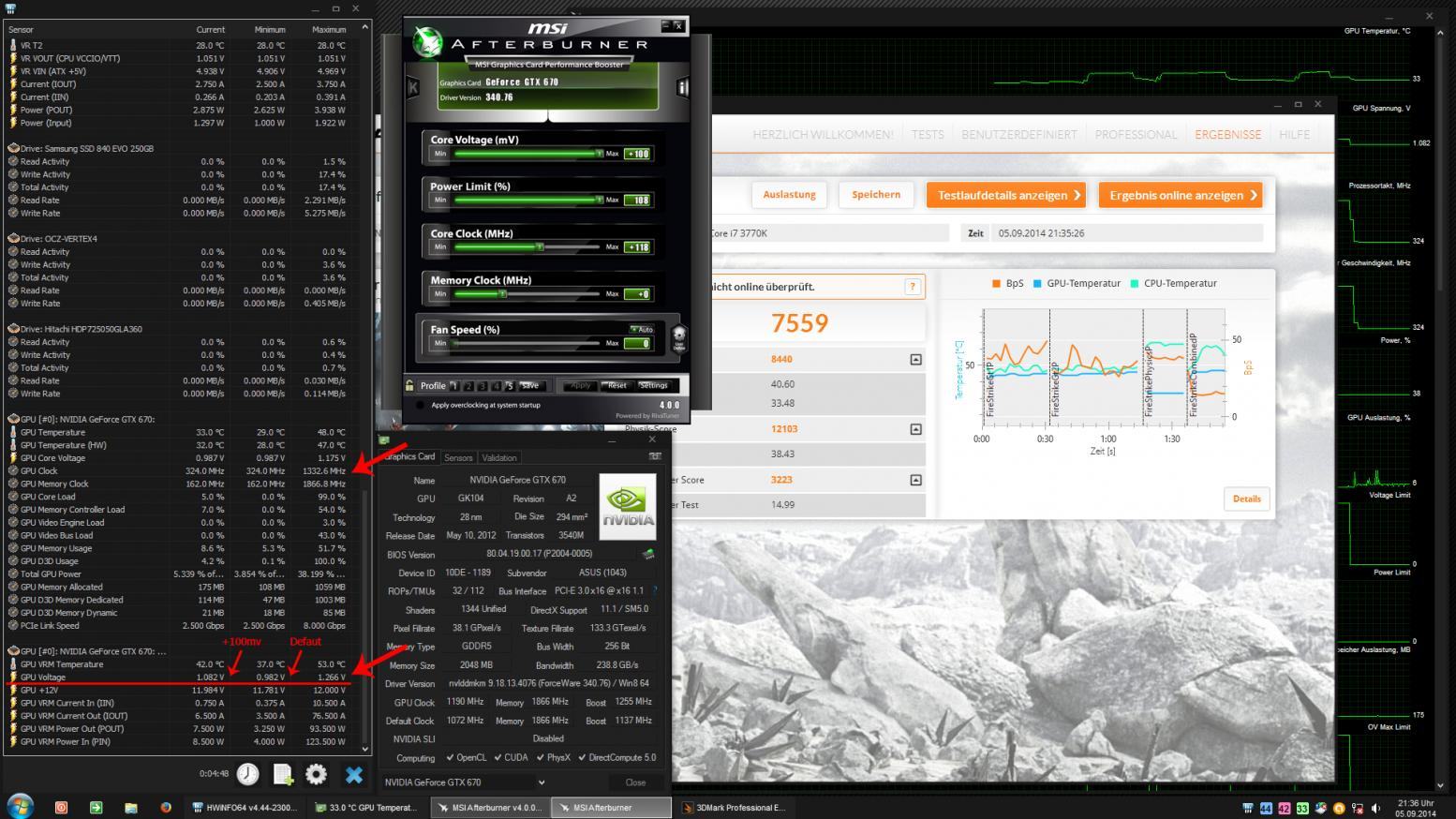

Wollt ihr nun mehr als 1,3V einstellen müsst ihr einen weiteren Hack benutzen! Stellt zuerst eure Werte im Afterburner ein und speichert es als Profil ab. Nun wählt ihr das Profil aus aber klickt NICHT auf Apply!!
Startet den "ZawarudoABHack" als Admin und gibt unten eure Spannung in mv ein die ihr übernehmen wollt und klickt dann im Hack auf "Apply Voltage" und erst dann im Afterburner auf Apply! Schon sollt er die Spannung auch übernommen haben was ihr mit GPU-Z auslesen könnt.

Nun sollte die Spannung über 1,212V regelbar sein. Das Programm könnt ihr nun ganz normal schließen und alles über den AB einstellen
Anmerkung: Es werden nie die eingestellten Werte anliegen da LLC noch im spiel ist. Dieses kann man im Moment nur bei Karten mit dem NCP4206 Chip abschalten was z.b. der Titan entspricht.
Die Spannung bleibt konstant und wechselt nicht in den Idle Modus! Das kann man ändern indem man einfach ein 2D Profil und ein 3D Profil erstellt und schon taktet sie wieder wie sie soll
Sollte bei euch etwas nicht funktionieren dann könnt ihr mich ruhig fragen und ich helfe euch gern.
