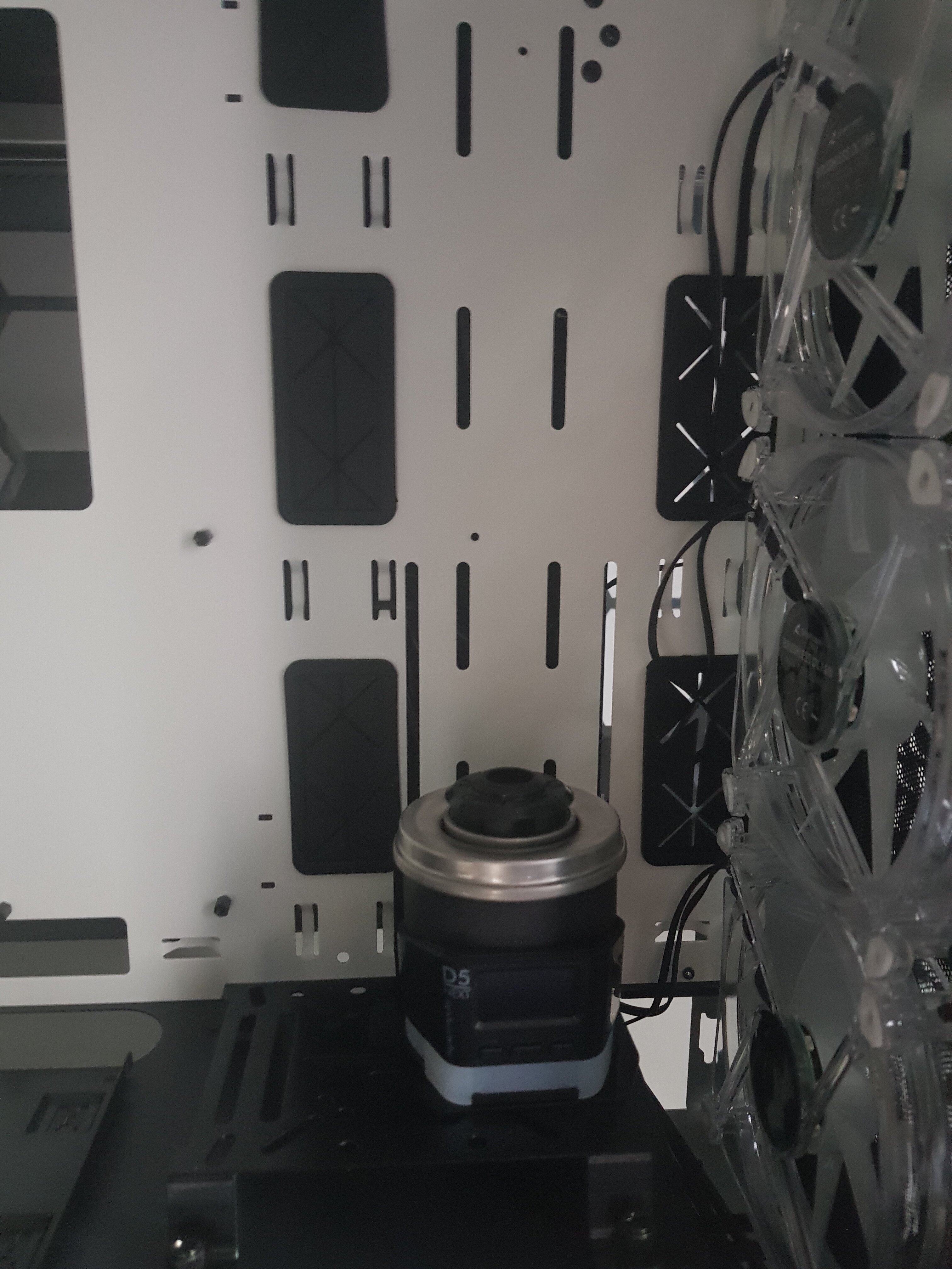

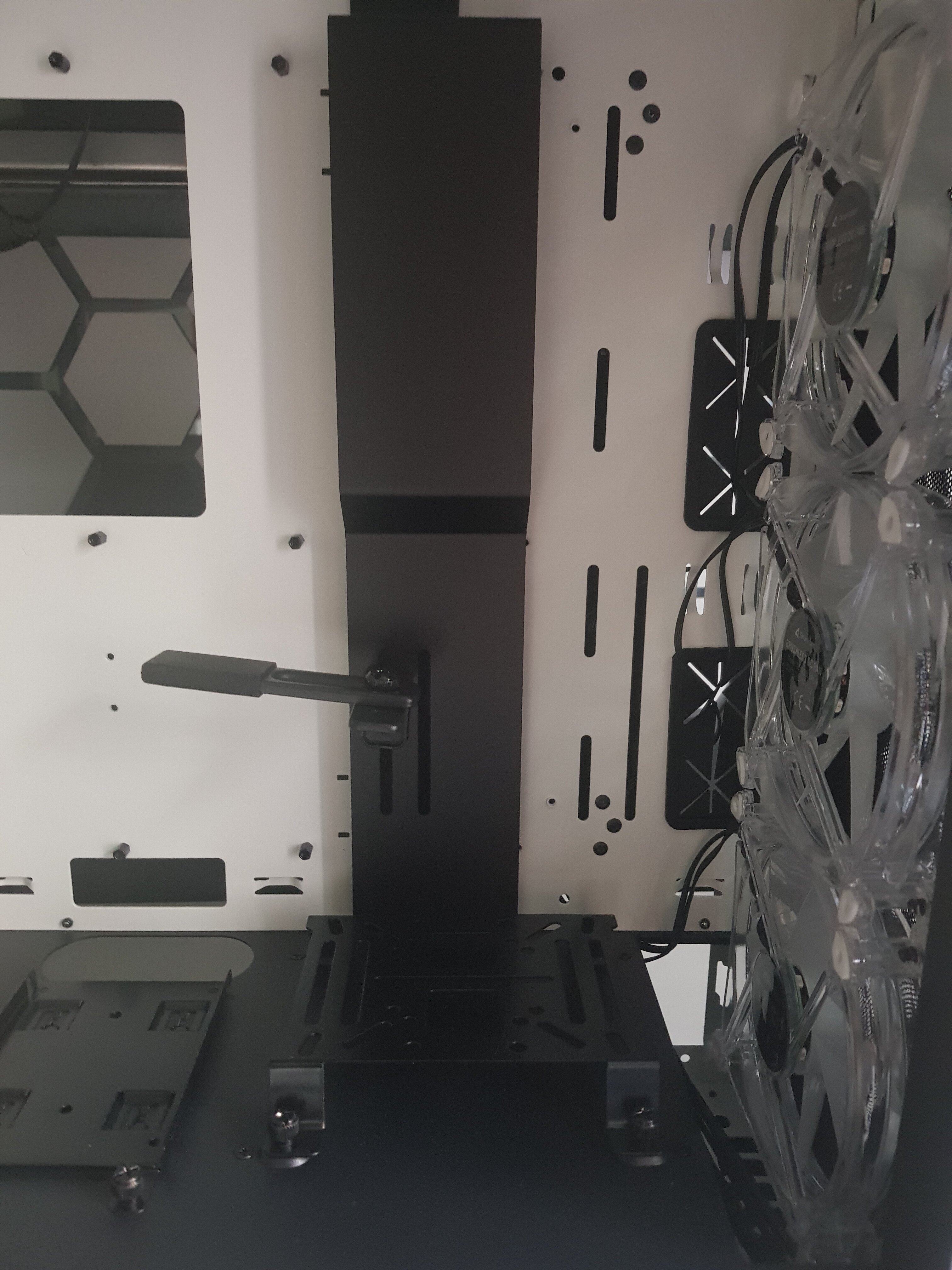

Alles klar, ich habe mal paar Bilder gemacht.
Der HK Tube Stand Long passt denke ich nicht, da die D5 zu hoch ist.
Ich werde auch die Leiste für den Grafikkartenhalter demontieren müssen, da es sonst nicht hinpasst.

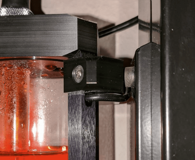

Ich würde es so machen, wie auf dem Bild:
Die Pumpe entweder am Boden befästigt, das dürfte gehen, den Heatkiller darüber und mit dem Basic Mount den Heatkiller am Gehäuse hinten befestigt. So dürfte das doch passen, oder?
Ich könnte die Pumpe auch mit hinten ran montieren und somit etwas über den Boden setzen, da da so eine Metallhalterung für die Pumpe mit dabei ist.

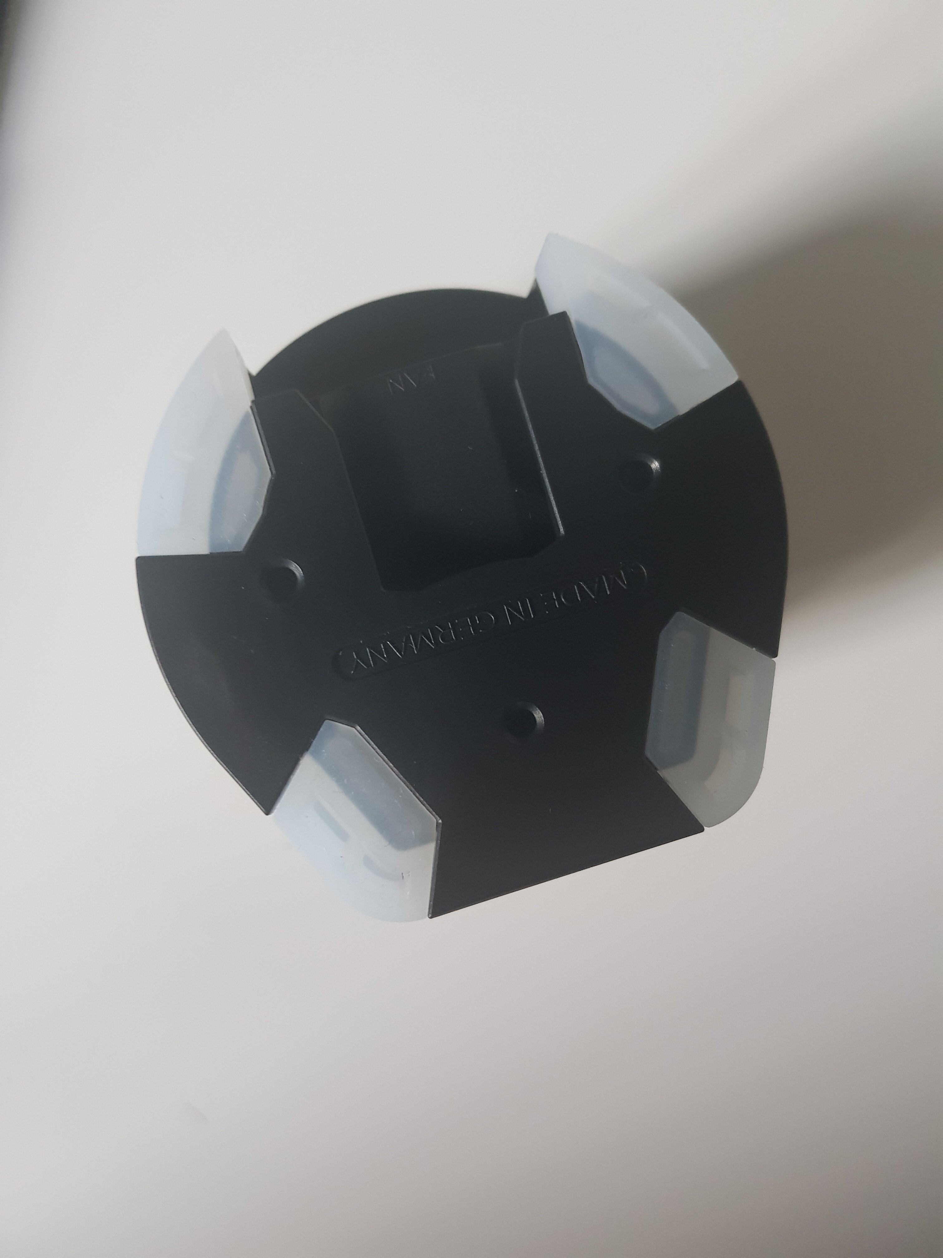

Zwecks Entkopplung: Die D5 hat am Fuß teilweise Silikon:
Reicht das am Fuß, bezüglich der Entkopplung? Und die Basic Mount haben jar gar keine Entkopplung. Kann ich da für hinten das Entkopplungsse nutzen?

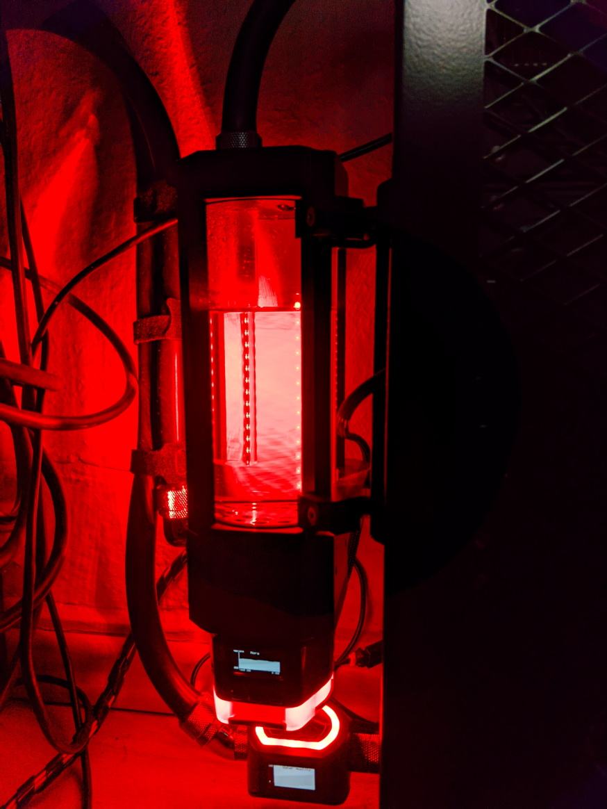

Der Basic Mount ist entkoppelt:
Du kannst entweder 4 Löcher bohren und den Basic Mount hinten im Gehäuse befestigen oder eben rechts am Lüfter - da gibt es passende Adapter im Shop
Die Pumpe selber brauchst du nicht entkoppeln, denn die hängt nur am Tube und quasi "in der Luft".
Ich selber habe die Combo 150er Tube + D5 Next + Basic Mount am Mora hängen und das funktioniert wirklich 1a!

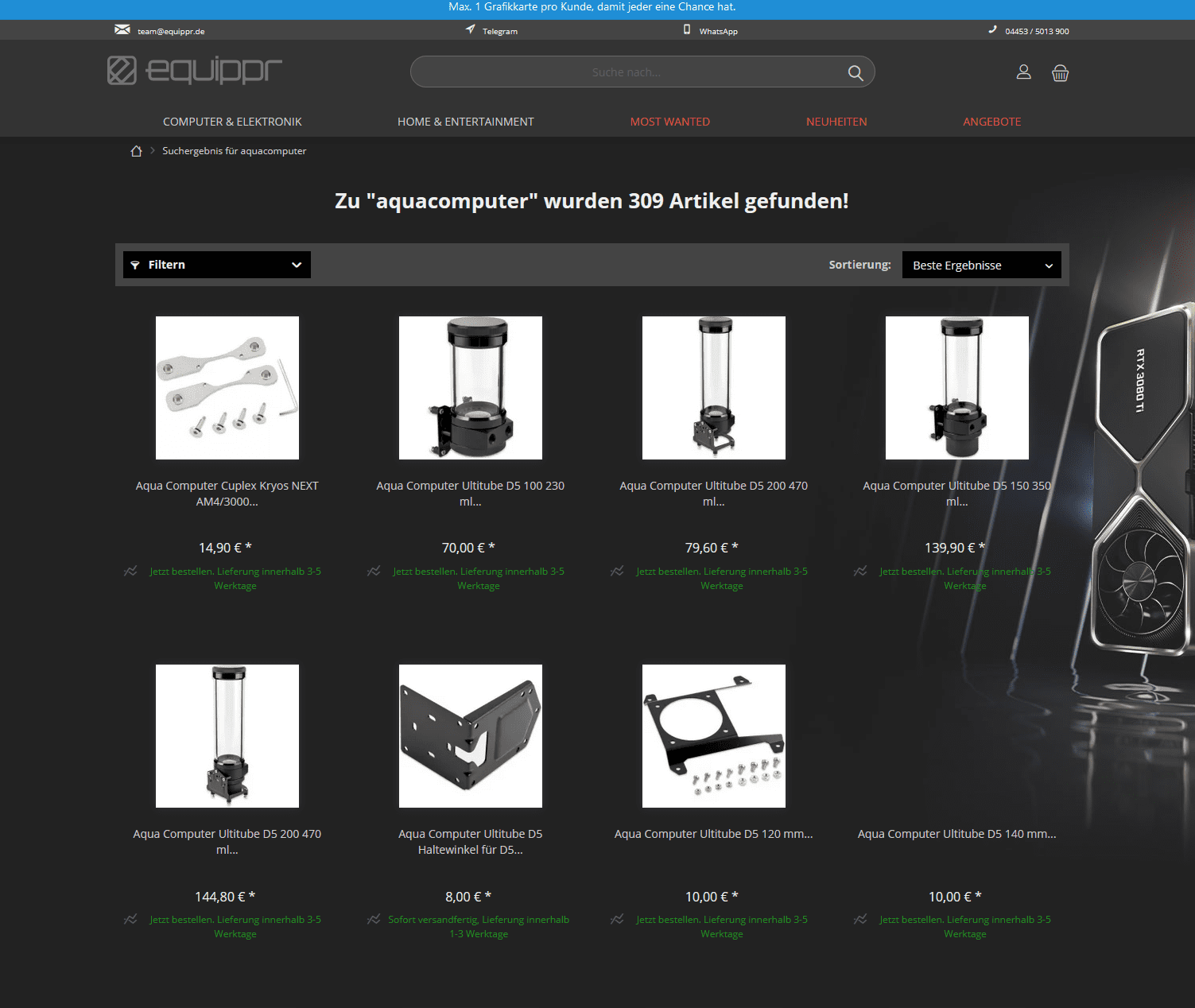

Bei Equippr sind viele (309 )Aquacomputer Teile auf Lager, ebenso diverse Ultitube und fast alles lieferbar.
Falls du z.B. später mal einen Leakshield nutzen möchtest (absolut optional aber sinnvoll) dann bietet sich die Ultitube wieder an und ebenso keine zu dünnen Schläuche.

Ja, nur leider nicht der Ultitube D5 150 Pro... Der 200er ist zu groß und der 100er ist mir zu klein 😅
Ja, das zwecks dem Leakshield habe ich mir ausch schon gedacht, aber es gibt eine Stand Alone Version, da würde das dann wieder passen. Würde ich aber sowieso erst irgendwann später einbauen...

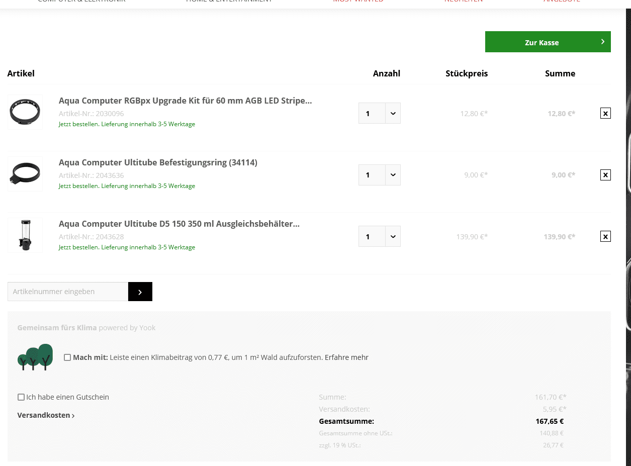

Den RGB Ring kannst du jederzeit nachrüsten.
Wenn du also schon eine D5 Next hast, dann kannst du die D5 PWM ja verkaufen oder als ersatz nehmen.
Kabel kosten kaum etwas und ob du den RIng mit eingestanztem Gewinde benötigst ist noch ne andere Frage.
Pro ist mit RGB ja aber eben auch der D5 Next drin, die normale hat nur ne D5 PWM?
