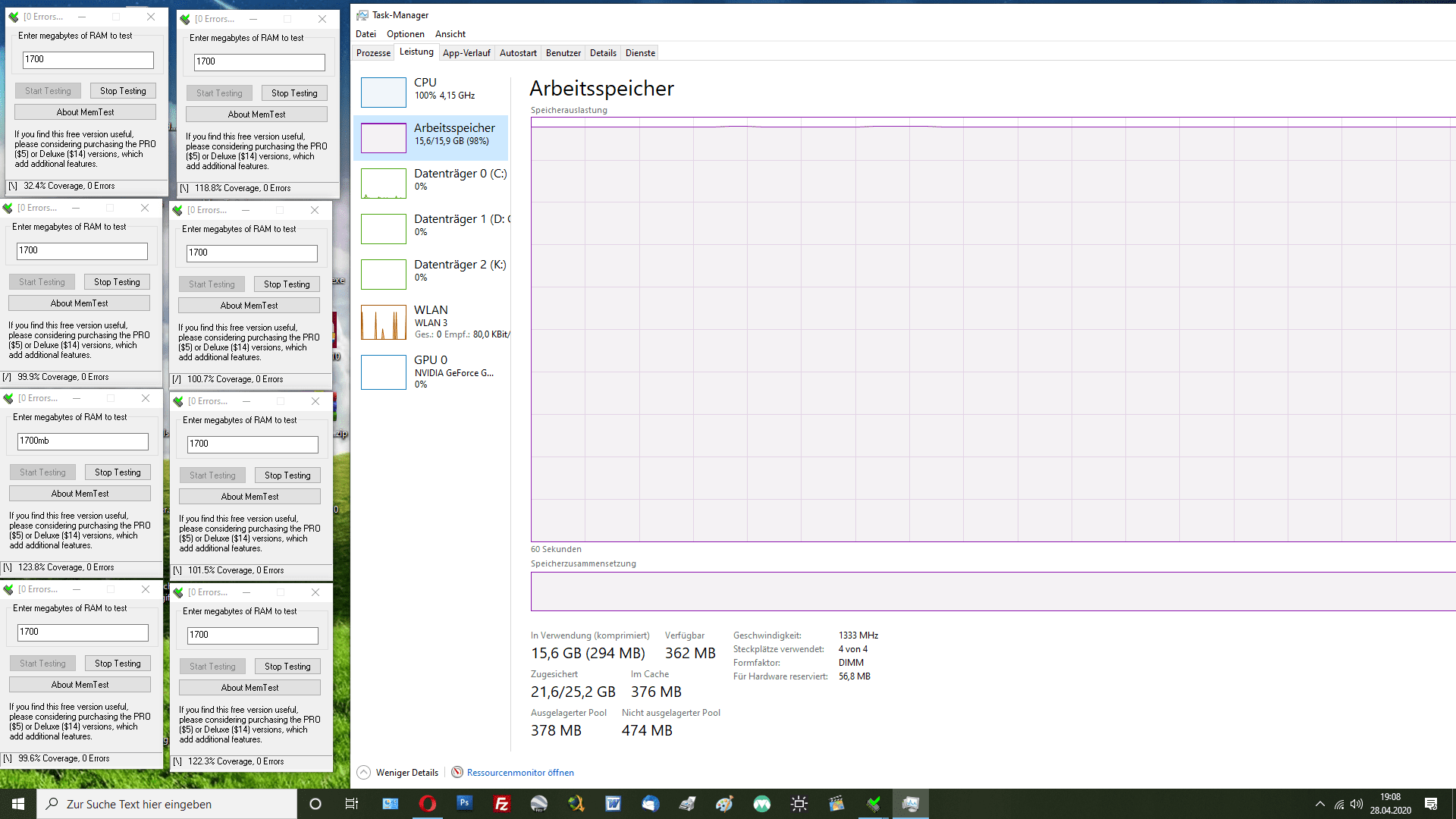

memtest zickt
ja, wie es dasteht, dü müsstest ihn mehrfach starten und simultan laufen lassen.
bei einem defekten arbeitsspeicher würde aber dein rechner abstürzen bzw. bei mindestens 2 ram-riegeln, die du ja hast, ein bluescreen als folge auftauchen. kannst also ausschließen, dass etwas defekt ist.

du meinst der speicher ist mit dieser Fehlermeldung noch nicht als defekt ausgewiesen?
Das System läuft seit ca 5 jahren ohne Hardwaretausch mit Ausnahme Wlankarte und Bluraybrenner
nein, ist es nicht ;)
problem ist nur das memtest nicht läuft.

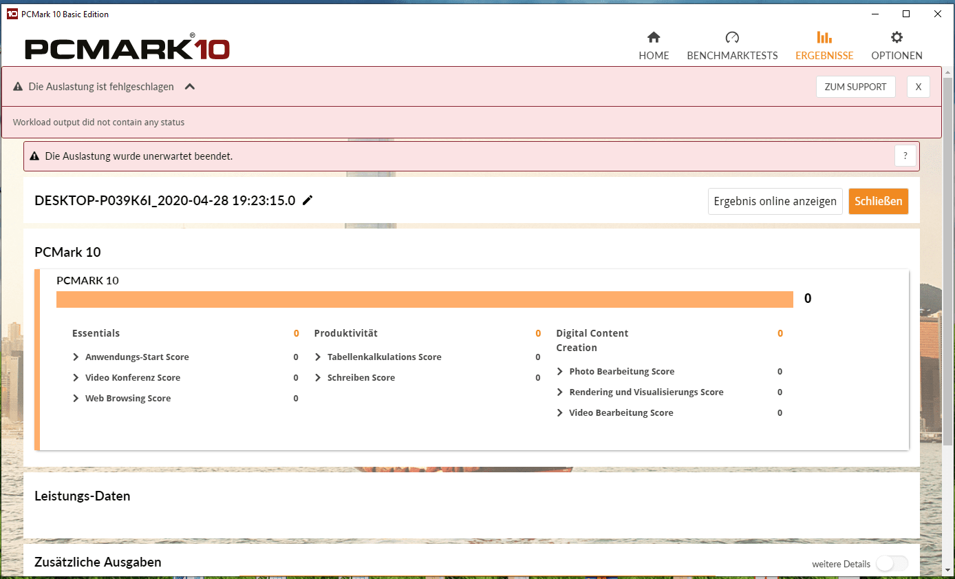

PC Mark 10 bricht nach dem ersten Video ab.

Pc Mark 10 stür
zt nach den ersten Video ab -.-
jetzt hat er gar nicht erst getestet -.-

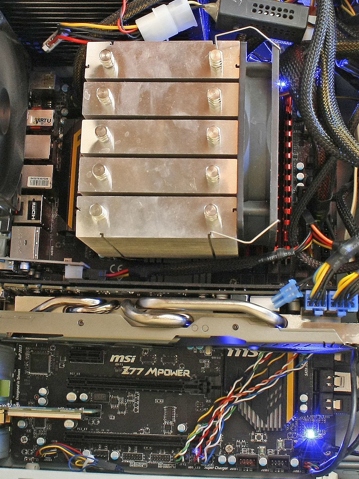

kannst du mal ein foto von deinem mainboard machen? möglichst scharf bitte und so, dass man möglichst viel sieht.
Anbei das Bild.
ich rate zukünftig zu ner wasserkühlung :fresse: ich habs bisher net bereut. tut aber mit deinem problem jetzt nix zur sache. ich kann auf dem bild keine schäden erkennen, dazu reicht auch die qualität nicht aus und der dicke kühlblock erschwert das zusätzlich noch. aber da es vermutlich mehrere spiele gibt, die problemlos laufen, kann es auch daran mit sicherheit nicht liegen.
