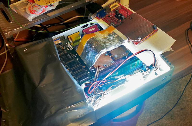

Hi,
ich habe es zumindest schon mal geschafft die Auflösung und die Farbe zu ändern und 3dmark 2001 zu starten :d
Ich habe die Risercard mit 3 Lagen Frischhaltefolie und 3 Lagen dicke Alufolie und 3 Lagen Frischhaltefolie ausgestattet.
Es scheint wohl eine Sache der Isolierung zu sein. Nach 30sec freeze.

Wenn scheinbar die Abschirmung der Alufolie etwas hilft, vielleicht das "Erden" dieser noch etwas mehr.
Wo erde ich die am besten?
Das Gehäuse ist ungeerdet.
Wenn du löten kannst, halt einen Draht von der Alufolie auf einen Massepin vom AGP-Riser gelötet.

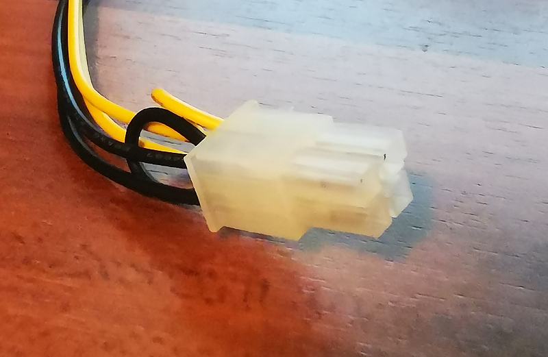

Alternative: Hast du einen Molex-Stecker über, den du ans Netzteil anschliessen kannst? Wenn ja, nimm einfach eine der schwarzen Adern, isolier das andere Ende ab und klemm es zwischen die Alufolie. Masse (schwarz) ist ja in gewisser Weise Erdung.
Habe nur das Kabel frei. Davon ein schwarzer geht auch?

Das fängt schon damit an das es Alu ist. Und hört wohl auf weils so dünn ist. Allerdings hätte ich eine Idee wie man diese Verbindung herstellen könnte.
Von dem Kabel könntest du eine Verbindung von einer schwarzen Ader zur Alufolie herstellen. Hast du ein Stück Draht über, den du in die Pins stecken kannst? Durchschneiden wäre irgendwie zu schade.

Das stimmt wohl. In diesem Fall würd ich den Draht einfach nur lang abisolieren und ihn zwischen 2 Schichten Alufolie mit "einwickeln".

Netzteil getauscht, Risercard geerdet. Weiterhin freeze.
Das ist ne völlige Katastrophe.
5 Fräser für den Kühler verballert und 30€ für Kupfer.
Stundenlange Arbeit zum testen und nüscht loewt.
