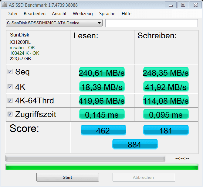

Stelle grad mit Bestürtzung fest, auch bei meiner Sandisk wird der "iaStore - Ok" angezeigt. Obwohl zuvor "msahci - ok" angezeigt wurde?
as-ssd-bench SanDisk SDSSDHII 16.02.2015 09-51-33.png as-ssd-bench SanDisk SDSSDHII 16.02.2015 10-10-06.png
Vom gleichen Tag.... Da ist wohl auch bei meinem Schleppi was im argen. Klinke mich mal ein, wenn das ok ist...

Zumindest zeigt mein T500 jetzt "msahci - ok" an. Da die Datenträgerverwaltung nicht startete, den Dienst für Virtuelles Laufwerk von "manuell" auf "Auto" gesetzt, danach zeigt AS-SSD den entspechenden Treiber an. Wieso der Dienst deaktiviert war, keine Ahnung.

Keine Ahnung, ich nutze Bitlocker nicht, aber wenn statt dem msahci dann der iaStor verwendet wird, wurde ganz offensichtlich der Intel Treiber in der Zwischenzeit installiert, sonst kommt der nicht einfach auf den Rechner.
Jo dann ist das klar, hatte den Intel Turbo Memorytreiber drauf und im Rahmen der Suche runtergeschmissen.

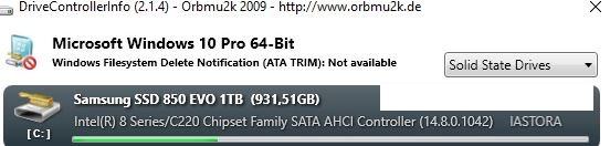

So mal die Screens:
voaddi, es wird der iAStorA Version 14.8.0.1042 verwendet und damit ein AHCI Treiber, wie es AS SSD auch erkannt und mit Ok kommentiert hat. Außerdem zeigen die 4k_64 Werte die weit über den 4k Werten liegen, dass NCQ aktiv ist, was i.d.R. nur bei AHCI der Fall ist und die seq. Werte mit einer Leserate über 500MB/s wäre im IDE Modus auch nicht möglich, erbaut der IDE Modus doch nur Zugriffe mit bis zu 128ki und bei so relativ kurzen Zugriffen erreicht eine 850 Evo eben keine so hohen Werte.
