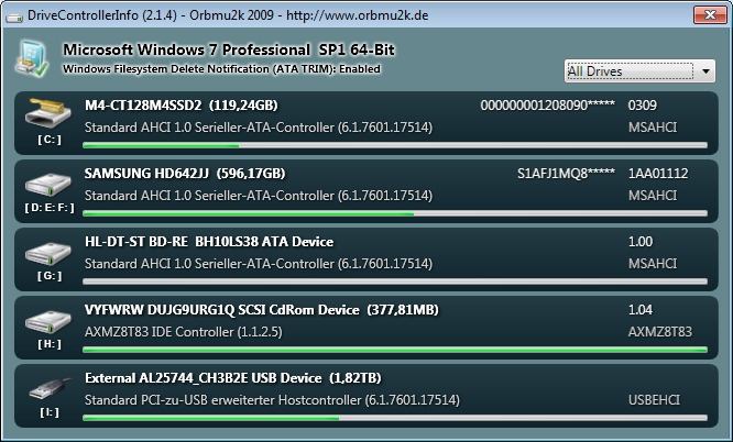

Habe auch noch Drive Controller mal angemacht:
Weiß nicht, inwiefern das ne Aussagekraft hat, aber ne Bürste ist über der SSD und oben steht auch was von enabled...
Werte sind soweit ok, bis auf den 4k-64 lesen, der is unrealistisch hoch, da cached irgendwas, mehr als 180mb/s sind da an Sata2 net drin. Aber kein Grund zur Besorgnis, kannst so laufen lassen.
Zu Trim: Die ganzen Tools zeigen immer nur an, entweder was das Laufwerk unterstützt, oder wie in diesem Fall, ob Trim in Win7 aktiviert ist und es den Befehl losschickt. Ob es letztendlich wirklich getrimmt wird, ist nicht so leicht nachprüfbar.
