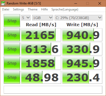

Hier noch ein Crystal Disk Mark Screen. Soweit sieht alles normal aus. Weiß auch nicht weiter. :confused:
attachment.php

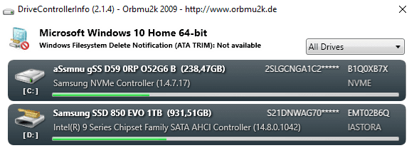

Ich habe mal alles angehangen, damit wir hier nicht im Dunkel suchen. Die Optimierung konnte ich gar nicht machen, da habe ich den Rechner mit meinem Alten verwechselt. :(
Als Treiber steht dort nur "NVME" welcher Treiber ist das jetzt? :(
attachment.php
Der Samsung Treiber nennt sich auch nur nvme, von daher dürfte es der sein, da es ja eine Samsung SSD ist.

Okay, so sehen meine Werte auch aus. Aber wieso ist die 4K Read Performance so schlecht? Meint Ihr eine 960 Pro würde hier spürbar besser sein? Die Kiste startet halt sehr langsam, was ziemlich nervt. :(

Die 4k (QD1) hängen immer sehr von der Plattform und deren Energiespareinstellungen ab und der S. 2011-3 ist da nicht gerade für Spitzenwerte bekannt.
Überhaupt ist AS-SSD nicht der beste Benchmark für so schnelle SSDs, laut Samsung hat der intern eine Verzögerung und ermittelt daher bei so schnellen SSDs zu geringe Werte, zumindest bei den seq. Transferraten.
