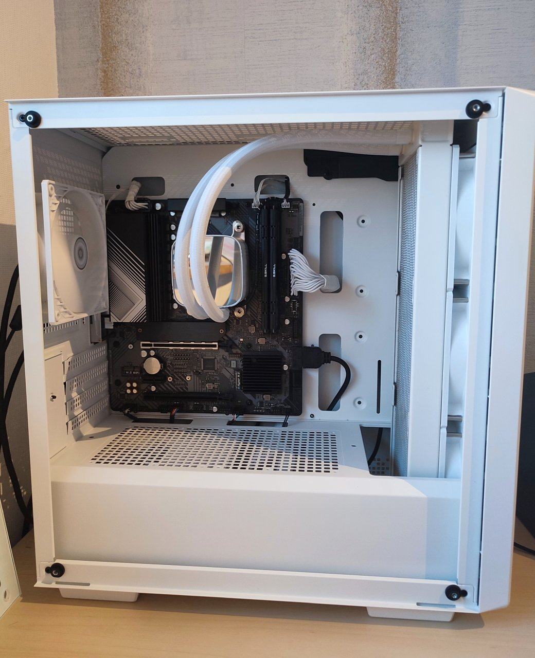

Hallo Zusammen,
habe mir ein neues (kleineres) Gehäuse zugelegt und dadurch bedingt musste ich meine 360er AiO (DeepCool) nach vorne setzen. Mir ist bekannt, dass die Pumpe nicht der höchste Punkt im Loop sein darf und das ist auch der Fall. Allerdings bin ich mir bei den Schläuchen nicht ganz sicher (wollte sie halt "entspannt" lassen). Nachstehend ein Foto:
Vielen Dank vorab.
Ja.
das geht so schon. kann aber passieren dass du irgendwann dennoch ein bisschen was hörst weil die luft dann oben bei den anschlüssen ist
ich würde einfach auf einen luftkühler umsteigen. kostet weniger, geht nicht kaputt, leistet das gleiche und ist definitiv praktisch lautlos zu bekommen.
Also das ein luftkuhler die gleiche leistet wie ne 360 aio ist wieder Quatsch ne gute 360 aio steckt jeden luftkuhler von der Kühlleistung in die Tasche und die aio kanst so lassen ist nicht perfekt aber ok Habtsache die Anschlüsse sind über der pumpe

AIO passt so, Pumpe sollte nicht am höchsten Punkt sein und das ist sie nicht. Würde allles so lassen wie es ist. (y)

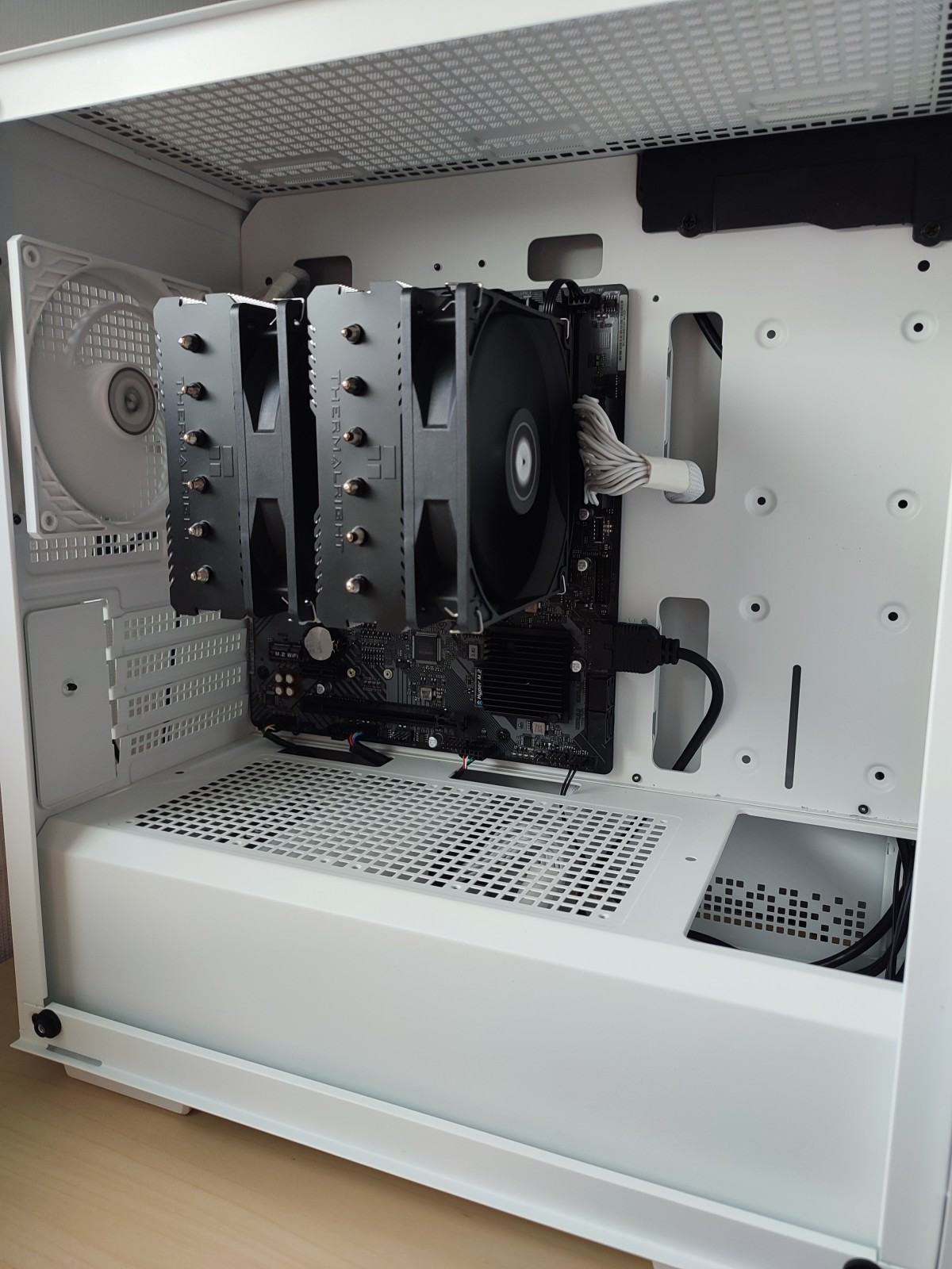

Ich einem spontanen Anflug von Wahnsinn habe ich mir den Thermaliright Peerless Assassin 120 SE bestellt :unsure::ROFLMAO:
Habe ich auch auf einen 5800X3D und bin mit der Leistung bei dem Preis super zufrieden. Habe allerdings die Lüfter getauscht, die waren mir etwas zu laut. Da kann man alternativ aber natürlich auch mit Lüfterkurve gegensteuern.
Hab ihn jetzt auch montiert und bin sehr zufrieden, die Lüfter laufen bei 500U/min. und sind nicht zu hören.
Wo isn das Mainboard hin? ;)
