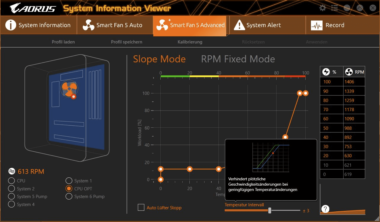

keine Ahnung wie das bei anderen Mainboards aussieht, bei Gigabyte hast du aber eine extra Option dafür:
Funktioniert bislang ganz gut.
Alternativ auch von der CPU Temperatur in Fan Control über X-Sekunden nen Mittelwert bilden und nach dem steuern lassen. Nimmt die Temperaturspitzen ziemlich effektiv raus und führ zu nem verzögerten und langsameren Ansprechen der Lüftersteuerung. So mach ich das zumindest mit meinem 3700X und bin ziemlich zufrieden damit 🙂
Hab die Kurve jetzt flacher gemacht und die CPU Temp springt zwar immer noch, aber die Lüfter gehen nicht so mit und die CPU Temp steigt mittelfristig auch nicht, sondern geht immer zu einer Basis von Temp X zurück.

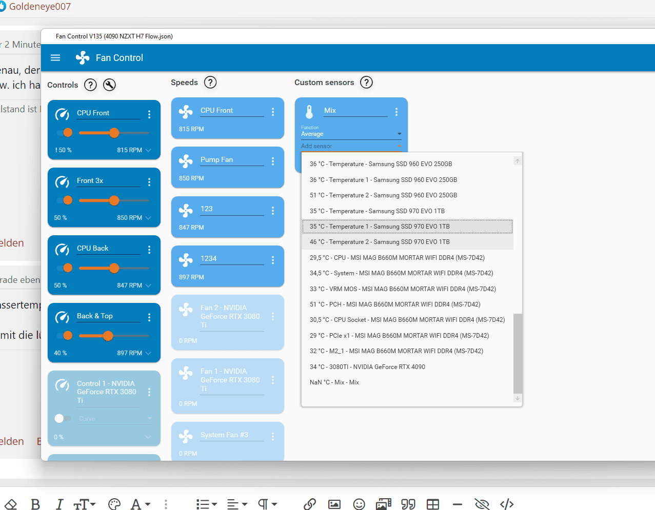

Hoi wie ich das verstehe willst du eig das die lüfter auf 2 temps reagieren? CPU und Wasser temp sobald eine x•c über steigt lüfter Go? Gibt dafür ne Software für
FanControl oder so ähnlich
Ermöglich sogar kurze temp spitzen zu ignorieren so daß dieses Fan aufheulen vermieden wird
Wird in dem vid erklärt wie zu nutzen
