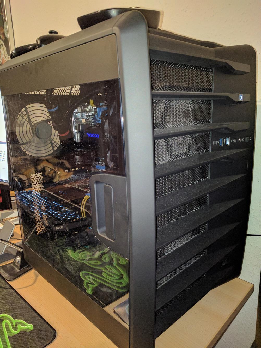

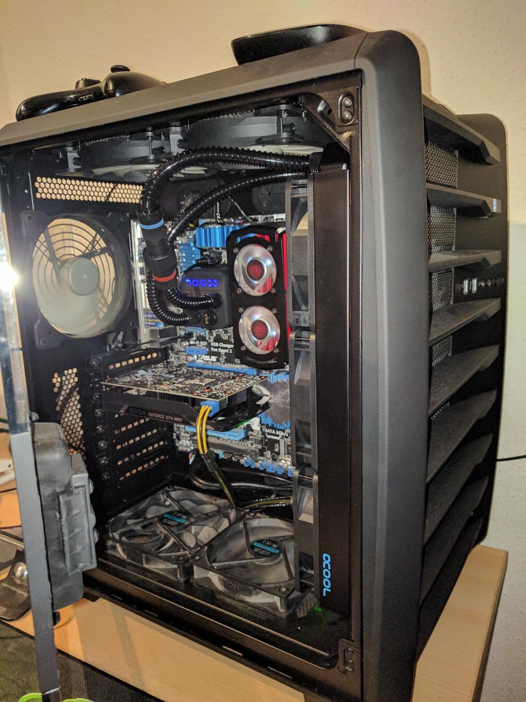

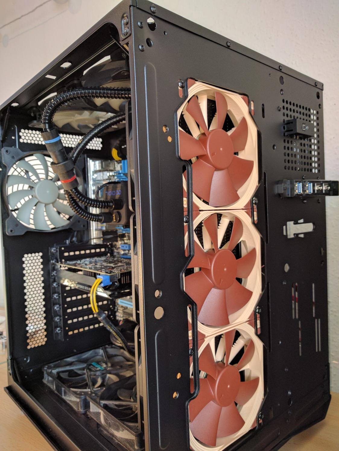

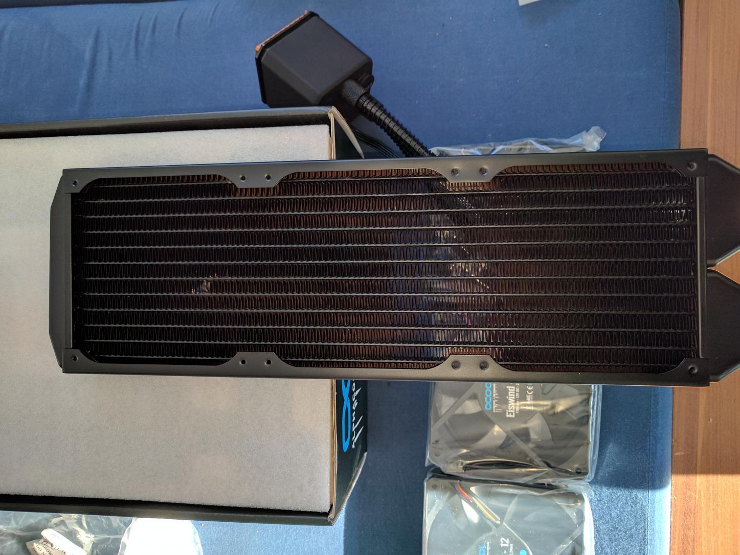

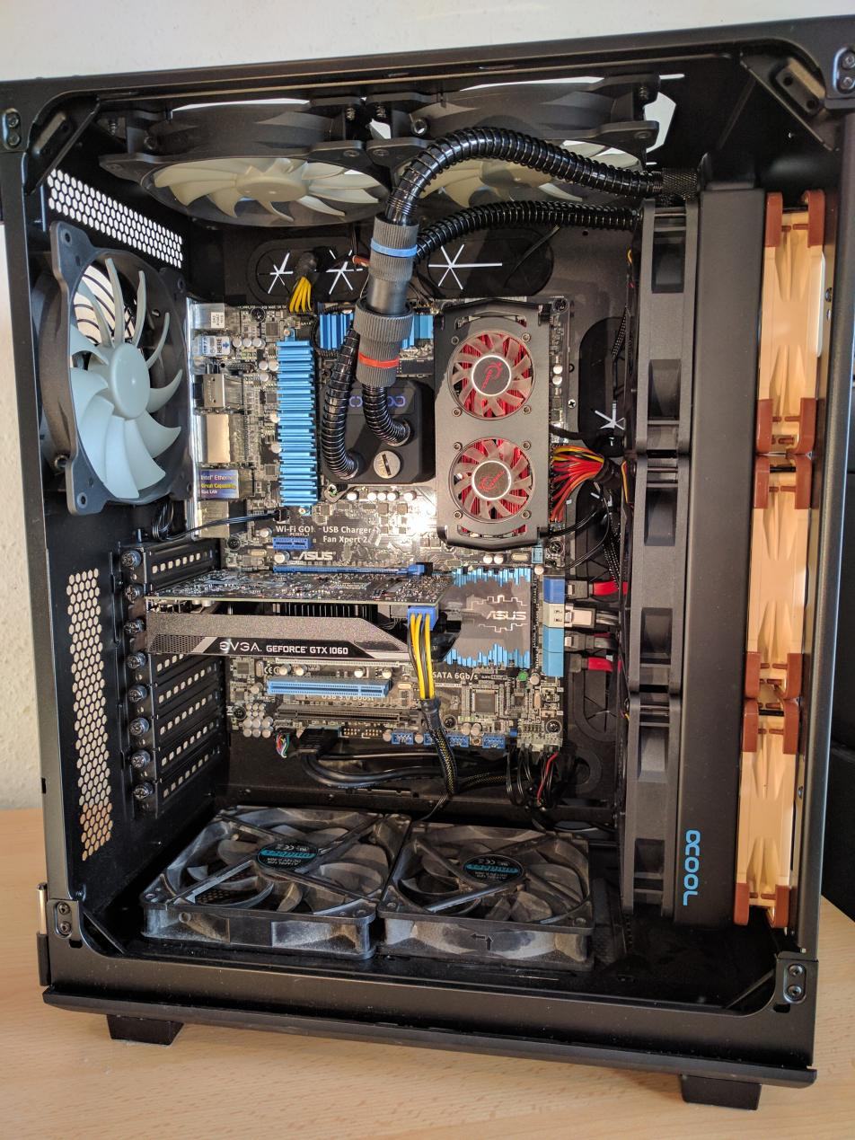

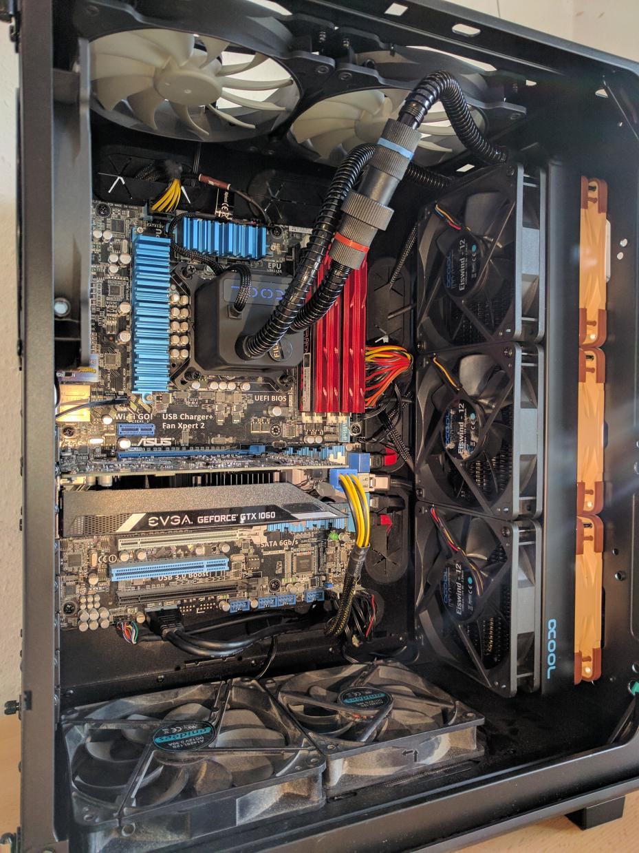

also so jetzt ist mein Alphacool Eisbaer 360 & 3 Noctua NF-F12 PWM eingebaut und getestet hier sind die bilder

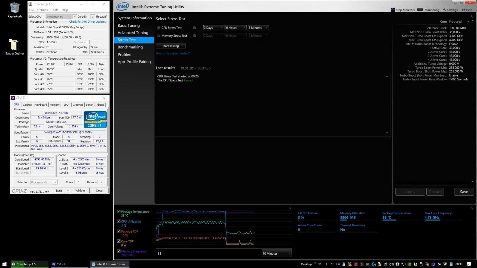

I7 3770K auf 4,8Ghz bei max 75c

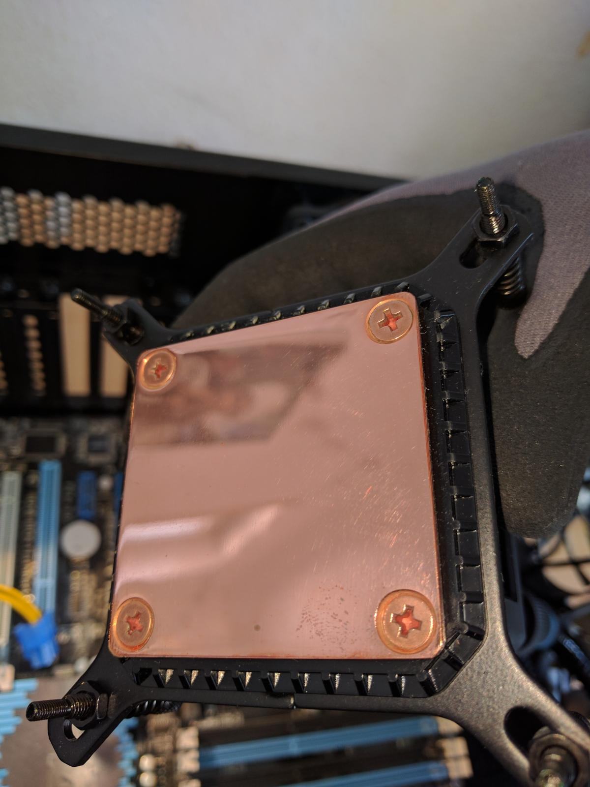

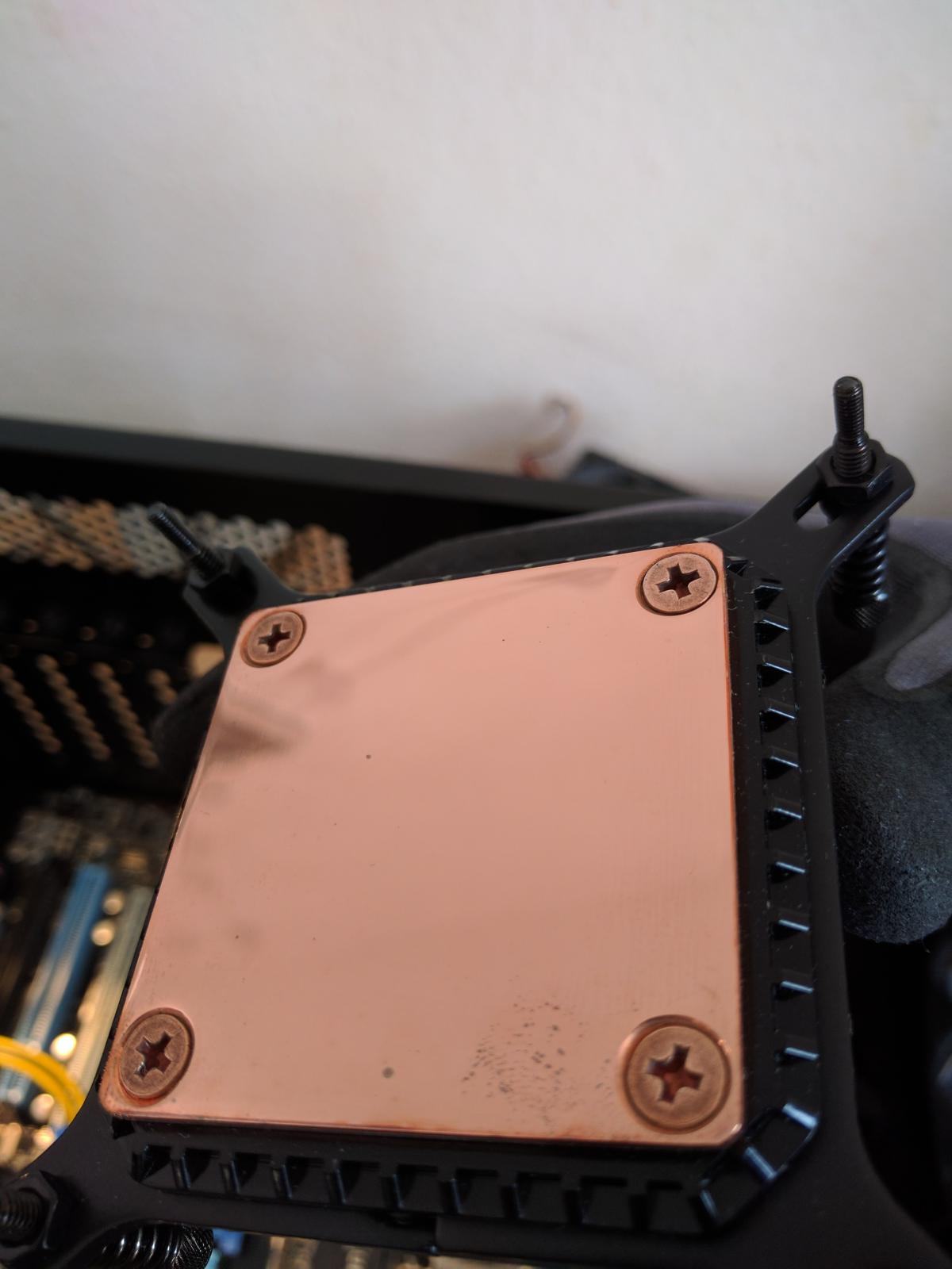

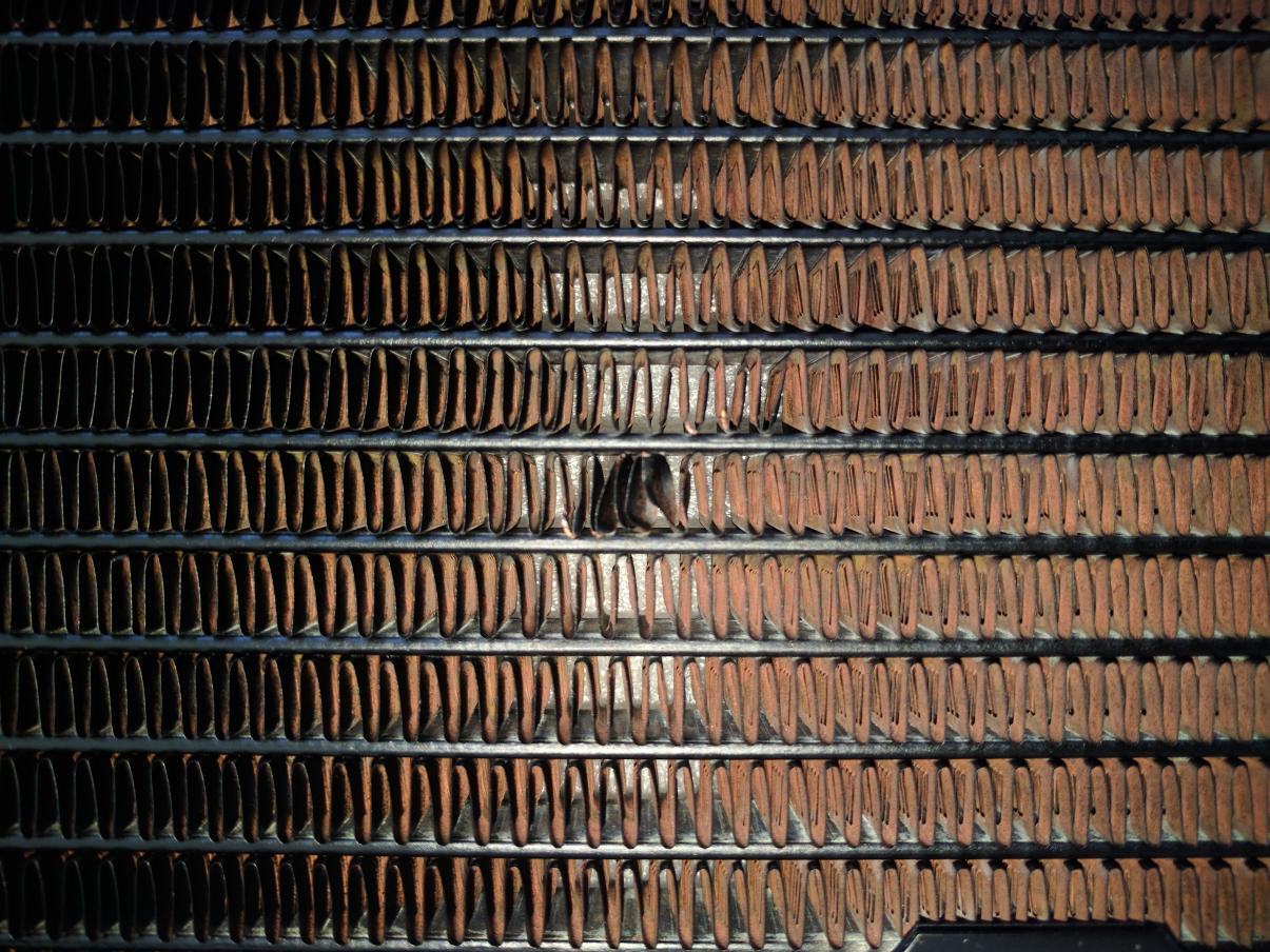

hätte da aber doch noch ne frage zum Radiator vom Alphacool Eisbaer 360 und zwar sind beim Radiator Kühllamellen verbogen/eingedrückt und der CPU Kühlblock weißt Verunreinigung und Rost Rückstände an
jetzt meine Frage ist es wie bei TFT-Displays dass man damit rechnen muss dass 1-2 Pixel defekt sind oder sollte ich das reklamieren?

CPU Kühlblock Verunreinigung:
Lamellen kann man wieder mit nem Zahnstocher / Büroklammer richten und mit nem Edding wieder einfärben, der CPU-Kühler sieht doch OK aus, wenn du da mehr willst, einmal polieren.
Mit krummen Lamellen muss man immer rechnen, die kannst du aber aufrichten. Pinzette oder Zahnstocher
Rost wird das bei dem Kühler sicher nicht sein. Diese Verunreinigung (oxidation, kleinere kratzer etc) sind bei Alphacool quasi normal, da bekommt man nie diese optisch perfekten Oberflächen. Von der Leistung her, macht das keinen Unterschied.
Ich finde deine Kontaktfläche ist eine der sauberen^^

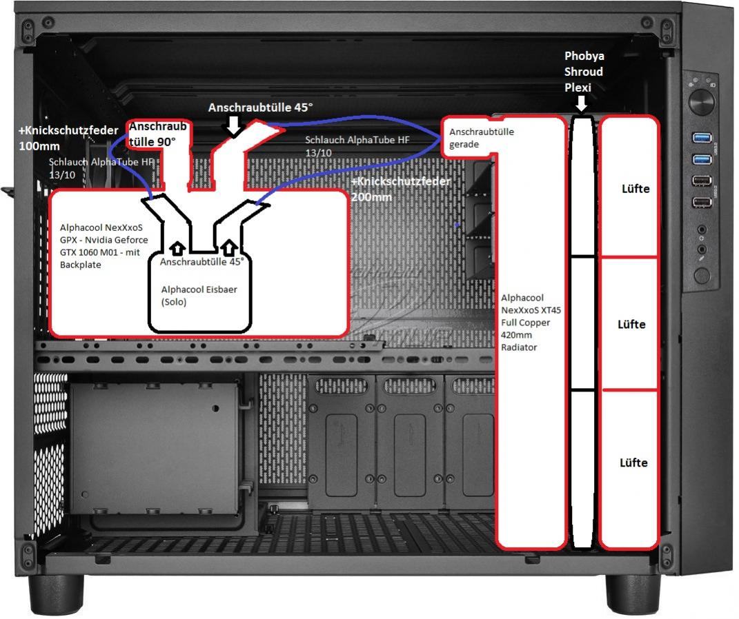

Update #03:
Thermaltake Core X5 Riing Edition 160€
Update #07:
so hier der link zum Warenkorb
