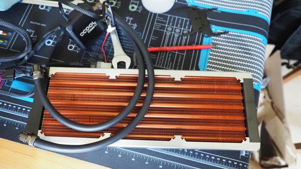

Hallo zusammen,
bei einer handelsüblichen AIO dient der Radiator ja gleichzeitig als AGB.
Bei einem Röhrenradiator z.B. Aquacomputer airplex radical gibt es ja keine "Taschen" an den Enden des Radiators, die etwas Raum bieten.
Hat schon mal jemand so etwas versucht/gebaut/genutzt?
Hab noch einen 360er Radiator rumliegen und würde da einen Frankenstein-AIO draus basteln....
Gruß
Ein AIO-Radi ist nicht anderes als ein Custom-Radi, wenn man davon absieht, dass AIO-Radis seltenst dafür vorgesehen sind, selbst 1/4-Anschlüsse zu verbauen.
Von daher, ja, geht ohne Probleme, solange du die richtige Füllmenge im System hast (nicht randvoll um Ausdehnungen kompensieren zu können) und die Pumpe unter dem Radi montiert ist.
Ja, es ging mir eher um den Unterschied zwischen Röhrenradi (liegt hier rum) und Netzradi (wie sonst üblich bei Custom und AIO). Weil die Netzradiatoren an den Enden die Bereiche haben wo sich Kühlmedium bzw. bei der AIO auch Luft befindet/befinden kann.
Der Röhrenradi hat im Prinzip keinen solchen "Raum"...
Hast Recht, hatte deine Frage nicht dahingehend aufgefasst...
Bei nem Röhrenradi sieht das natürlich etwas ungünstiger aus.
Pack doch ein T-Stück oben in den Loop und schließ da 5cm Schlauch als "AGB" an. Klar, keine ideale Lösung, aber eine Option.
Ja, das Problem ist halt, das "Loop" da schon eine Übertreibung ist... Der Plan wäre: Pumpe (So ein Alphacool AIO Ding, ohne AGB) 2x 45cm Schlauch und dann der Radi. Platz für T-Stück usw. ist da kaum....
Aber die Alphacool Pumpen/Kühler gibt es doch auch mit eingebauten AGB oder wird das zu Hoch?
Dann gibt es noch ne ModUltra Lobo, ist super niedrig ( für eine Pump/AGB Kombi ) und hat nen AGB eingebaut, wo bei das für ein wenig Bastelspass wohl zu teuer wird.
So ich hab das mal zusammen geklöppelt, befüllt und lasse es gerade mal am Tisch laufen...
Ist entlüftet, Pumpe hört sich gut an.
