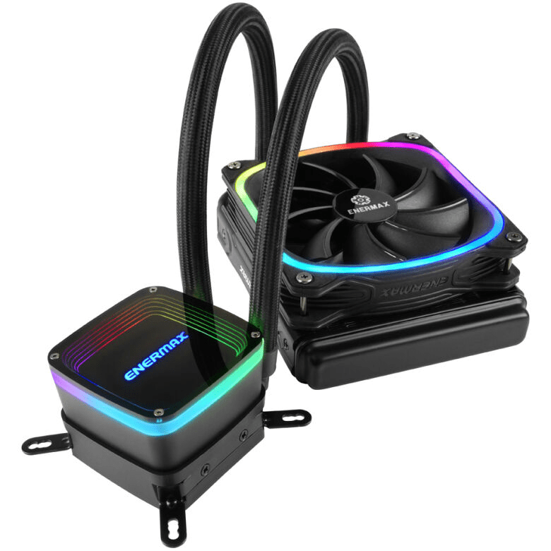

Meine Frage ist, welche AiO man da empfiehlt mit 140er Radi und LED Beleuchtung. Ich sehe immer und überall Corsair, aber auch da gibt es unterschiedliche Modelle. Passen die? Reicht die Günstige? Oder kann man auch andere Hersteller empfehlen? Aktuell tendiere ich, da scheinbar am verbreitsten, zu Corsair:

Genau, unten wäre auch der Plan. Bin am Ende aufgrund des P/L Verhältnisses und der Beleuchtung auf diese AiO gekommen:

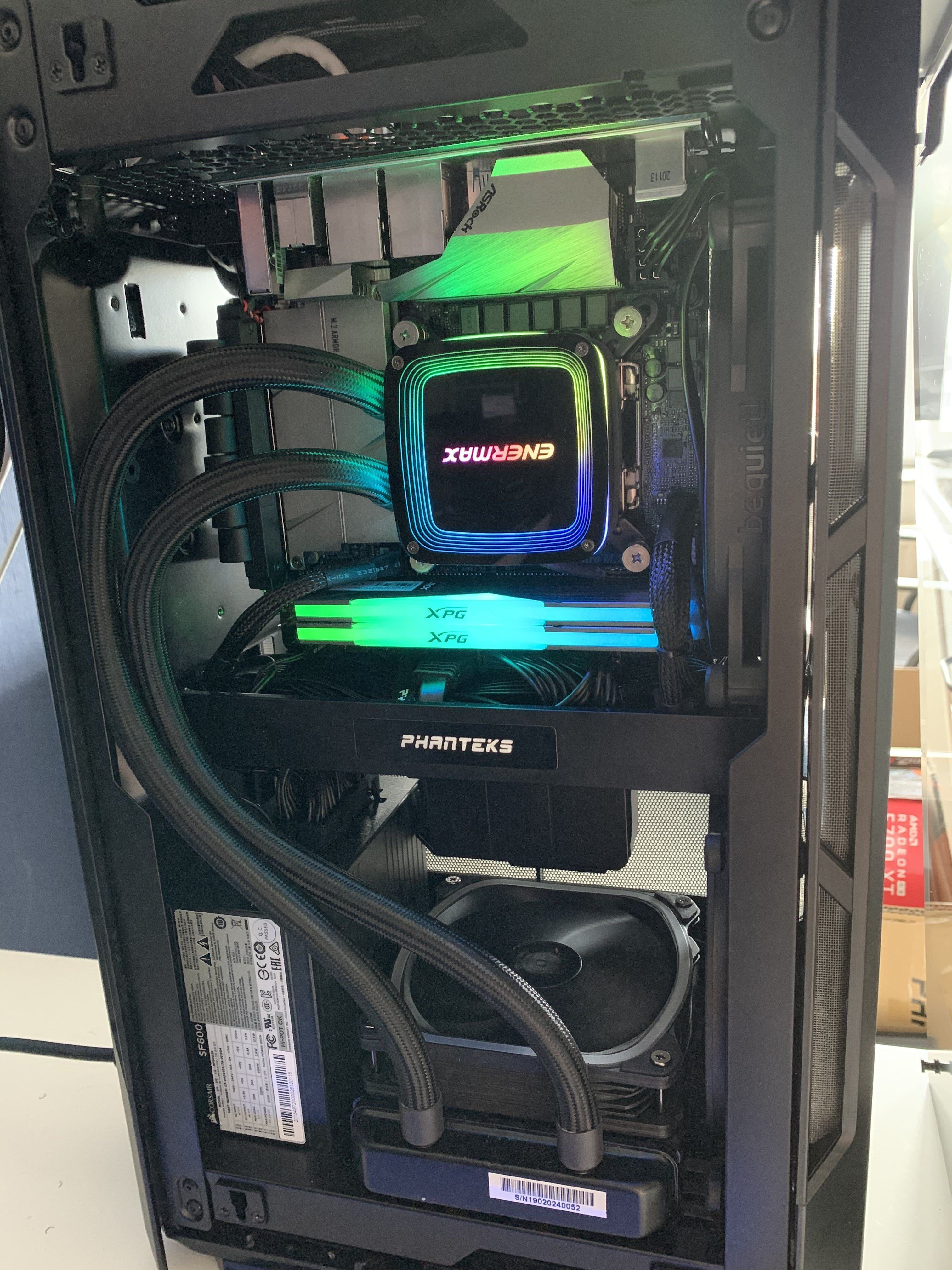

Falls Feedback gewünscht ... mit der Enermax Aquifusion 120 bleibt der 10600k in Spielen, trotz hoher Raumtemperatur, bei ca. 55°C. Im Prime95 geht er auf 70°C. Bin sehr begeistert wie kühl der Intel bleibt.
Habe von außen noch einen 120er Corsair Lüfter montiert. Der wird, damit es schick ist und die Lüfter bzgl. Drehzahlen besser passen, noch gegen einen Enermax ausgetauscht.
Meine Frage wäre nur, ob man das Enermaxlogo da von der Pumpe abschrauben kann, 180° drehen und dann wieder montieren? 4 Schrauben sind da, aber kein Bock, dass ich damit etwas kaputt mache und da direkt ans Innere gelange. Weiß das zufällig wer? Problem ist, dass mei mir das Enermax über Kopf steht, da ich die 2 Schläuche nach links legen muss, da rechts kein Platz ist.
