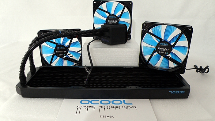

Hallo mal eine Frage gibt es eine AiO die besser ist oder genauso gut wie der NHd15.
Ich will auf AiO wechseln damit ich auch andere Speicherriegel nehmen kann die höher sind als 35mm und nicht immer das Problem haben das die Seitenwand dann nicht zugeht oder dergleichen.
Aber wenn jede AiO lauter ist als der NHD15 oder schlechter kühlt als der NHD15 dann kommt keine AiO in Frage.
Was meint ihr wie es mit der
Alphacool Eisbaer 420
aussieht oder gibt es was besseres an AiO als die
Die Eisbär ist mit der Pumpe auf 7v nicht hörbar, das belegen die Tests.
Selbstverständlich hat diese 420er AIO viel höhere Reserven nach oben raus.
Ja, selbst eine ganz kleine Variante kühlt besser:

Ja ALF Aios schneiden gut ab, in wie weit man die mit der ALC 420 vergleichen kann ist schwer zu sagen, das System ist ja erweiterbar und einem custom loop sehr ähnlich.
Der Vorteil der Liquid Freezer ist, dass sie von allen Aios auf dem Markt die besten Lüfter hat, während die Lüfter der Eisbär gar nicht mal so gut sind. Daher der thermische Vorteil der Liquid Freezer, und zwar nur daher. Das sieht man sehr gut bei dem Vergleich mit Referenzlüftern, wo sich die ganzen Aios wenig überraschend nichts nehmen. Wären die Lüfter nicht, wäre die 420er Eisbär der 360er Liquid Freezer überlegen, so müsste sich das ausgleichen, wenn nicht sogar zum Vorteil für die Liquid Freezer entwickeln.

Die Eisbär 420 kostet mit anständigen Lüftern 150€ und sieht auch noch hässlich aus, die LF 360 ist nur knapp über 100 und sieht zumindest nach meinem Empfinden besser aus. In der Kühlleistung nehmen die sich nicht so viel, das musst du am Ende entscheiden. Bedenke, dass die 420 auch ins Case passen muss.

Bei der Alphacool Eisbaer 420 sind mittlerweile be quiet! Pure Wings 2 dabei, nicht mehr die Eiswind.
Das sind primär Airflow-Lüfter. Für Radiatoren braucht man aber mehr Druck statt reinem Airflow. Die Pure Wings sind zwar für ihre Drehzahl recht leise, aber befördern auch nur wenig Luft->Kacklüfter.
