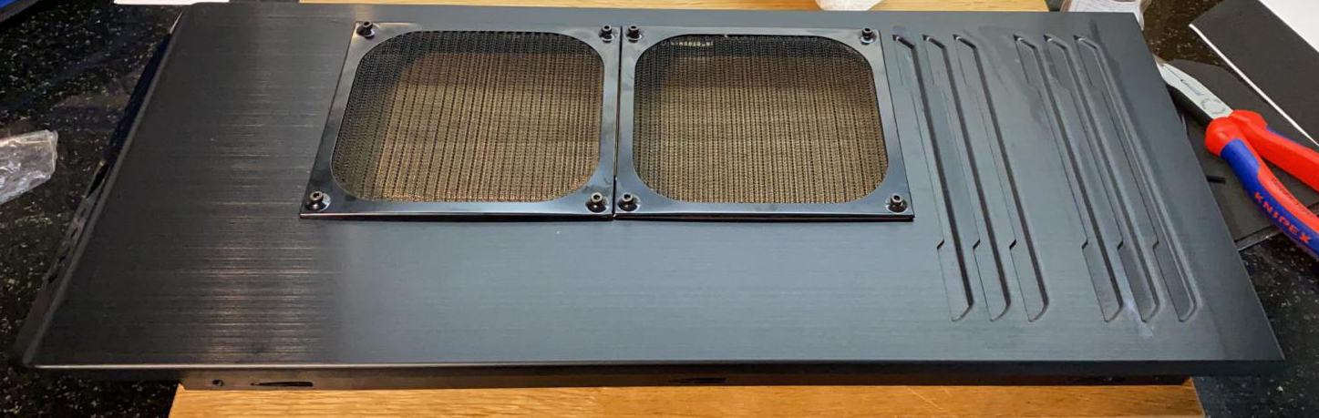

Variante 1 allerdings mit Gehäusemod im Deckel
Zwar nicht die schönste Lösung, aber von den Temperaturen im Gehäuse ein Quantensprung nach vorne.
Alternativ gibt es auch CNC-Lösungen für den Deckel. Ich habe mich aber für die Staubfilter-Abdeckungen und Selber-Dremeln entschieden.
