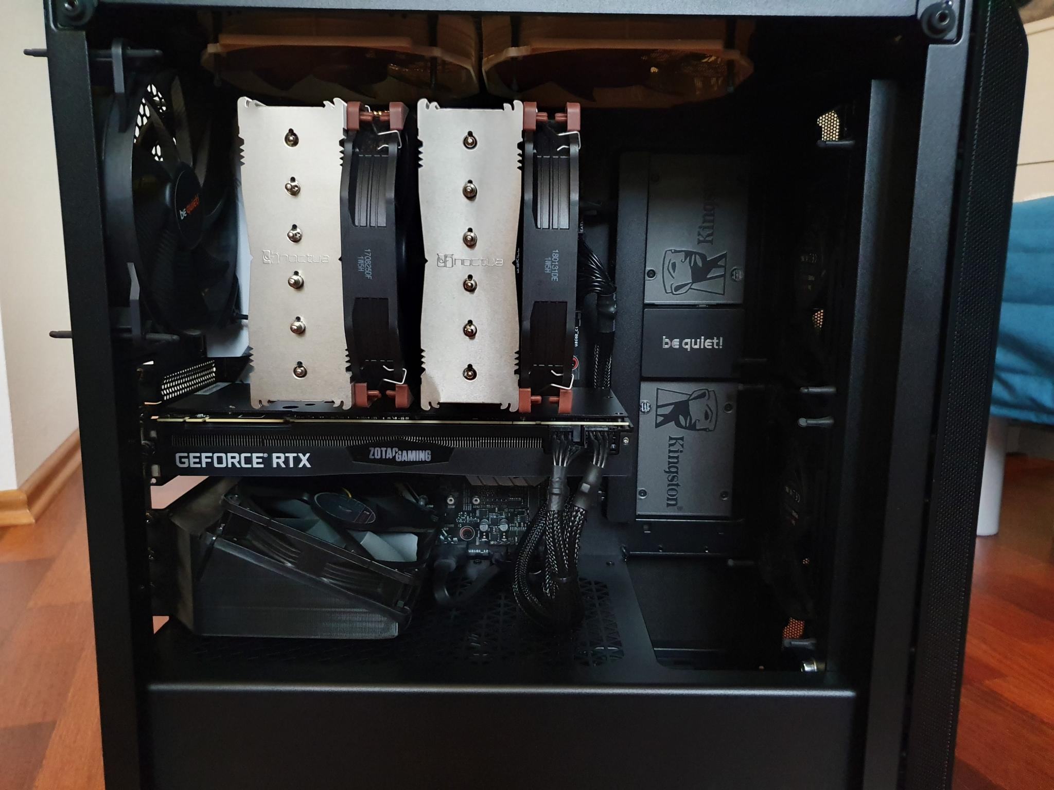

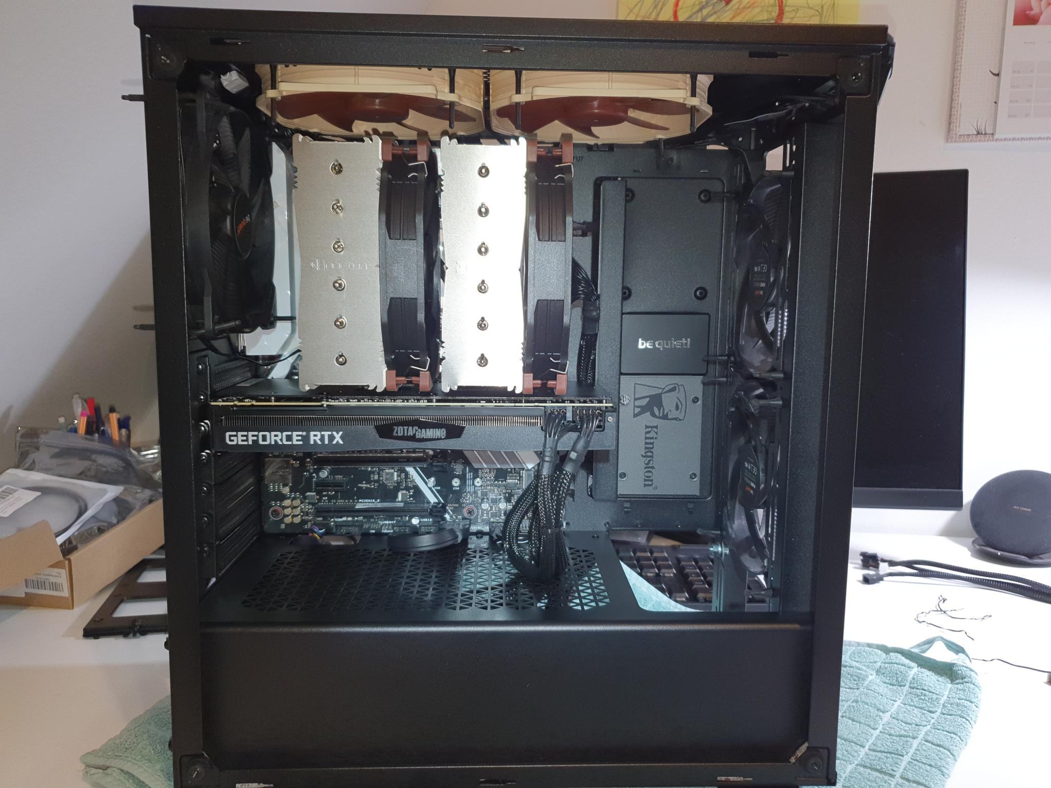

Hey Leute,
es ist nun doch das Pure Base 500 geworden. Bei dem offenen Meshify C hatte ich dann doch Bedenken wegen des fehlenden Schallschutzes.
So sieht es nun ein meinem Gehäuse aus:
Gemäß diesem Test ist die GPU am kühlsten mit 2x Deckellüfter, 1x hinten und 2x Frontlüfter.
Ist das bei mir auch sinnvoll? Nimmt nicht der vordere Deckellüfter dem CPU-Lüfter die Luft weg?
Ja der linke Deckellüfter kann(!) etwas CPU-Temp kosten. Ich hab in dem Test ja auch leicht bessere CPU-Temps gemessen, wenn nur ein Deckellüfter verbaut ist, allerdings kann bei hoher GPU Abwärme der zweite Deckellüfter für die GPU-Temps was tun.
Du musst selber wissen was dir 1. wichtig ist und 2. wie es sich bei dir verhält :)
Danke für deine Antwort!
Mir ist ganz klar die GPU Temperatur am wichtigsten, da hier die GPU-Lüfter am lautesten sind. Ich werde die Temperaturen mal messen mit und ohne dem vorderen Deckellüfter.
Mach das und teils mir gerne mit :)
Lüftergeschwindigkeit der GPU dabei im Auge behalten.
Bedenke, dass ich für den Test die Komponenten extrem belastet habe. Furmark+Prime fährt man ja eher selten im Alltag

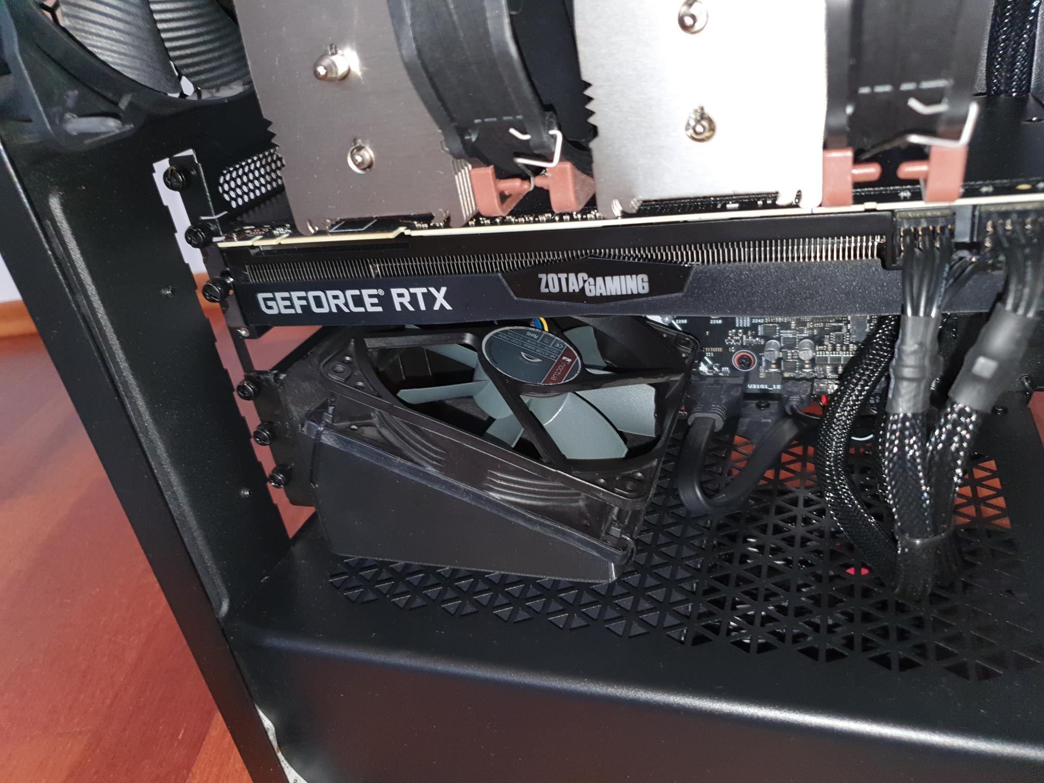

So, hier mal ein kleines Update:
- ich habe nun unten noch einen Lüfterkanal für die GPU installiert. Die GPU läuft damit unter Last etwa 5 Grad kühler. Somit läuft der GPU Lüfter unter Last nun auf etwa 45% bei 77°c der GPU. Beim Zocken ist mein Rechner nun fast nicht mehr zu hören und im Idle sowieso nicht.
Druckvorlage:
120mm Case Fan Duct for PCI/ATX Expansion Slot by polysquare - Thingiverse
Diese 3D Drucker [emoji23]
Gesendet von meinem Pixel 3a mit Tapatalk
Was ist das denn? Zieht da ein Lüfter der Graka direkt die warme Luft weg? Wilde Sache. Ich hab ähnliche Probs und versuche es nun erst mal mit offener Front. Ansonsten wird die Graka bei 50% halt ca. 80 Grad warm, was solls. Aber dieser Lüfter darunter ist ja tierisch.
Edit: Ne auch mit offener Front, 80 Grad. Weniger geht nicht. Vielleicht mit diesem Lüfterexperiment direkt unter der Graka...
