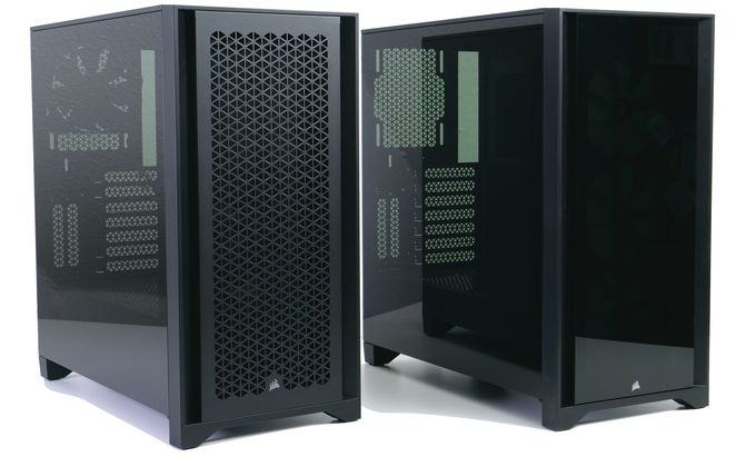

HWLuxx hatte die auch im Test:
Beurteilung der Temperaturen:
Das 4000D Airflow hat zwar einen Lüfter weniger als die iCUE-Variante, kühlt dank der luftigen Front und der sinnvolleren Lüfteranordnung aber trotzdem deutlich besser. Das gilt vor allem für den Betrieb mit maximaler Drehzahl. Bei reduzierter Drehzahl von 700 U/min verringern sich die Differenzen etwas, das 4000D Airflow kühlt aber weiterhin besser.
