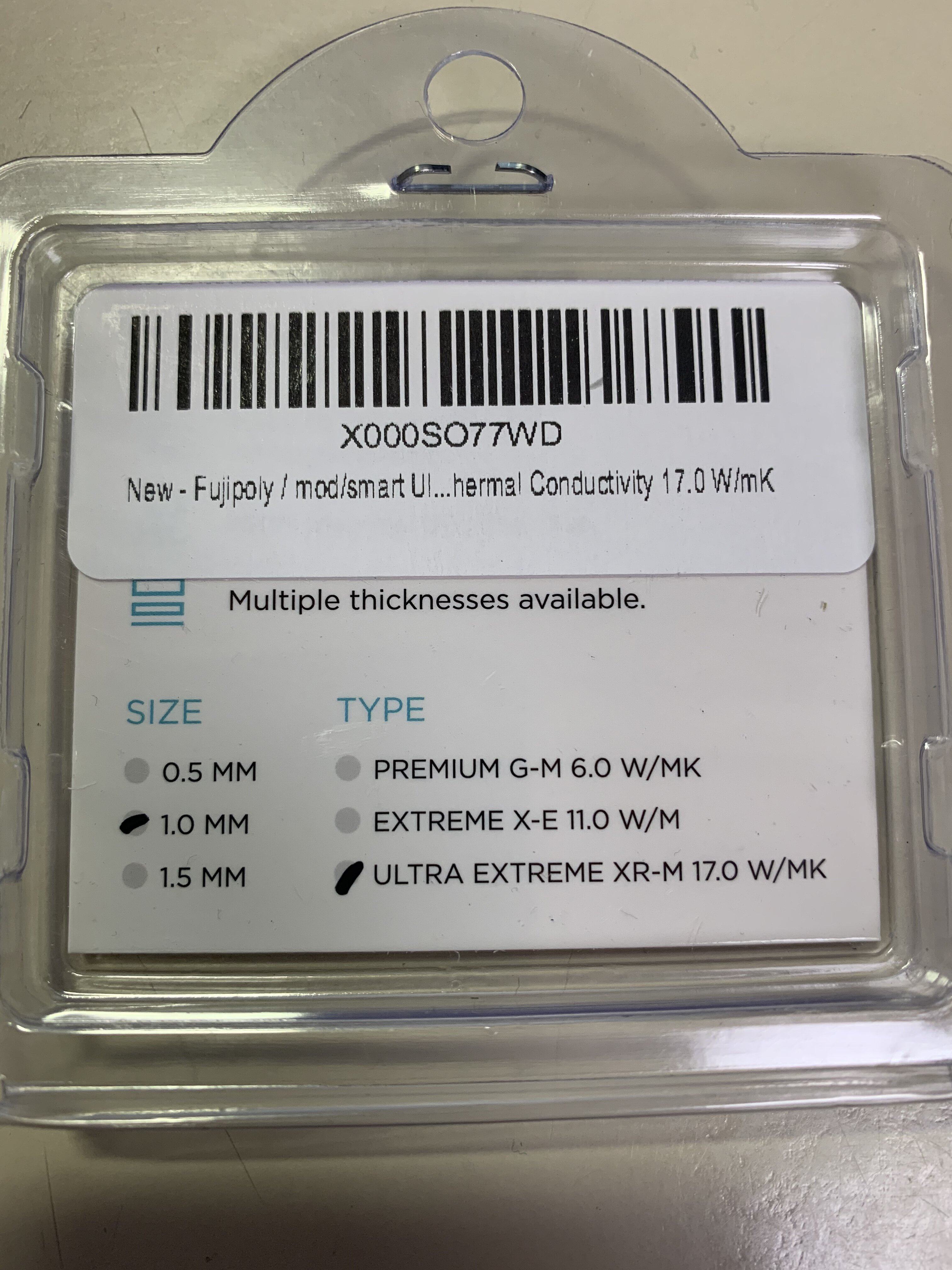

Ich habe mir nun überlegt die Wärmeleitpads der Rückseite gegen Fujipoly Ultra Extreme zu tauschen - und dann auf die Backplate einen Threadripper Wasserkühler zu setzen.
Offen ist aktuell nur, wie ich den Kühler befestige - und wie ich den Wärmetransfer von Backplate zu Kühler schaffe.
Die bekannten Wärmeleitklebebänder haben nur ca. 2 Watt, die Fujipoly 17… dann würde ich dort ein Bottleneck schaffen.
Aber nochmal Fujipoly zwischen Backplate und Wasserkühler macht mich arm.

Die Fujipoly gibt es in unterschiedlichen Vatianten. Die Ultra Extreme hat soweit ich weiß tatsächlich 17 Watt. Zumindest steht das auf der Verpackung.
Die 17W sind schon richtig, das ist aber anders gemessen als die üblichen Pads der Konkurrenz, zum direkten Vergleich kannste nur die 11W-mk ranziehen.
