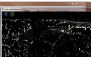

ich habe Artefakte bei Sky Cinema HD, siehe Anhang.
Daher habe ich mich entschlossen hier nochmal einen letzten Versuch zu starten und fragen, wer ein G45 Motherboard hat und damit keine Probleme hat. Ich hab das System vollständig neu aufgesetzt, hatte nichts an den Decodern oä. geändert, was kann ich noch machen? Die Artefakte waren von Anfang an zuhauf in dunklen Szenen bei Cinema HD da, anschließend habe ich versucht das Problem einzugrenzen:
Wann treten die Artefakte auf?
nur bei Sky Cinema hd und bei Disney HD
Wann treten die nicht auf:
in hellen Szenen oder Zeichentrick filmen.
sonstige HD Sender (Astra HD, Arte HD, Das Erste HD etc.)
Was ich versucht habe:
dvbviewer + ffdshow installiert und den als H.264 ausgewählt: keine Artefakte
dvbviewer + Microsoft Decoder: die selben Probleme wie unterm Media Center
Daher vermute ich stark, dass es mit der Videobeschleunigung bzw. Decoder zusammenhängt und nicht mit meinem Aplhacrypt Easy.TV Modul.

du hast mit dem dvbviewer keine probleme? wieso nutzt du dann das wmc?
teste das ganze mal mit dem pdvd9 codec.

wenn ich deine aussage richtig interpretiere dann hast du die probleme nur bei 1080i, also bei interlaced material. progressive files/tv scheinen bei dir kein problem zu sein?
Falls du ne Graka kaufst hol dir auf jeden Fall ne Ati ab 4550, ist für 1080i die beste Lösung wegen dem sehr guten Hardwaredeinterlacing ;)
Biege doch mal den Decoder im WMC auf den Powerdvd 9 um.
Bei gleicher Filterkette zeigen DVBViewer und WMC die gleichen Fehler, dementsprechend würde ich da ansetzen.
