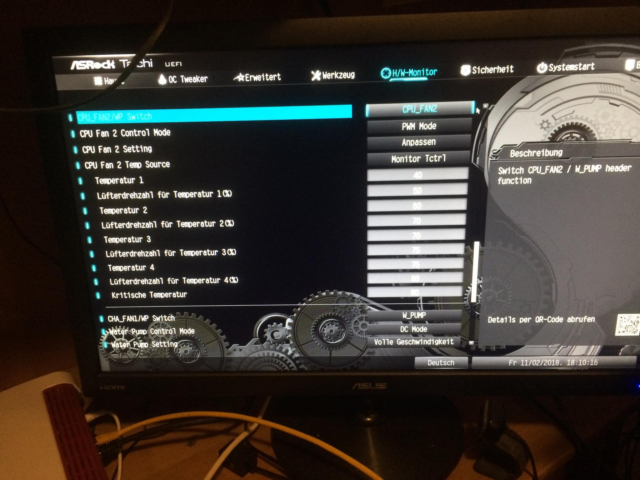

Zum X470-Taichi: Ich besitze/betreibe selber dieses Board seit mitte Oktober, das Board läuft mittlerweile (hatte Anfangs probleme mit der CPU-FAN-Lüftersteuerung, die hab ich allerding mittlerweile im Griff bekommen) bei mir übelst stabil, nur bei der Steuerung der CPU-Lüfter musste die Einstellungen "CPU FAN 1 Temp Source" sowie "CPU FAN 2 Temp Source" auf "Monitor Tctrl" umtellen, da sonst die Lüfter des CPU-Kühler auf die jeweilig Anliegende CPU-Last nicht reagieren (mit anderen Worten drehen die weder hoch noch runter mit der Standart-Einstellung, die laufen dann nur mit einer festen Drehzahl, hab deshalb das eine Bild dazu gepackt) IMG_0016.jpg ;)

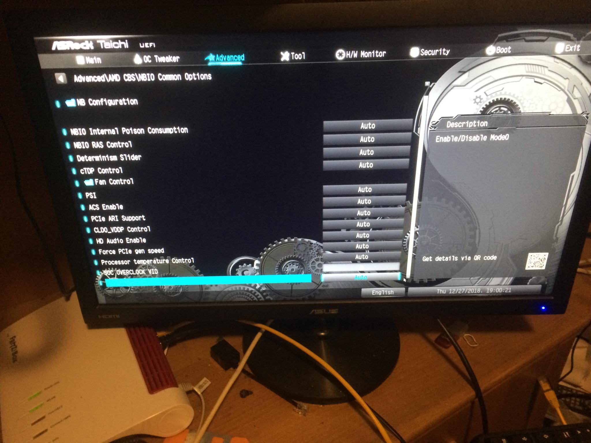

Und damit Du auch nicht so lange den Bereich suchen musst, wo man den "PBO"-Modus aktivieren kann, kommt noch dieses Foto, Du müsstest da den Einstell-Bereich "XFR" suchen weil da drunter findest den "PBO"-Modus: IMG_0056[1].jpg
