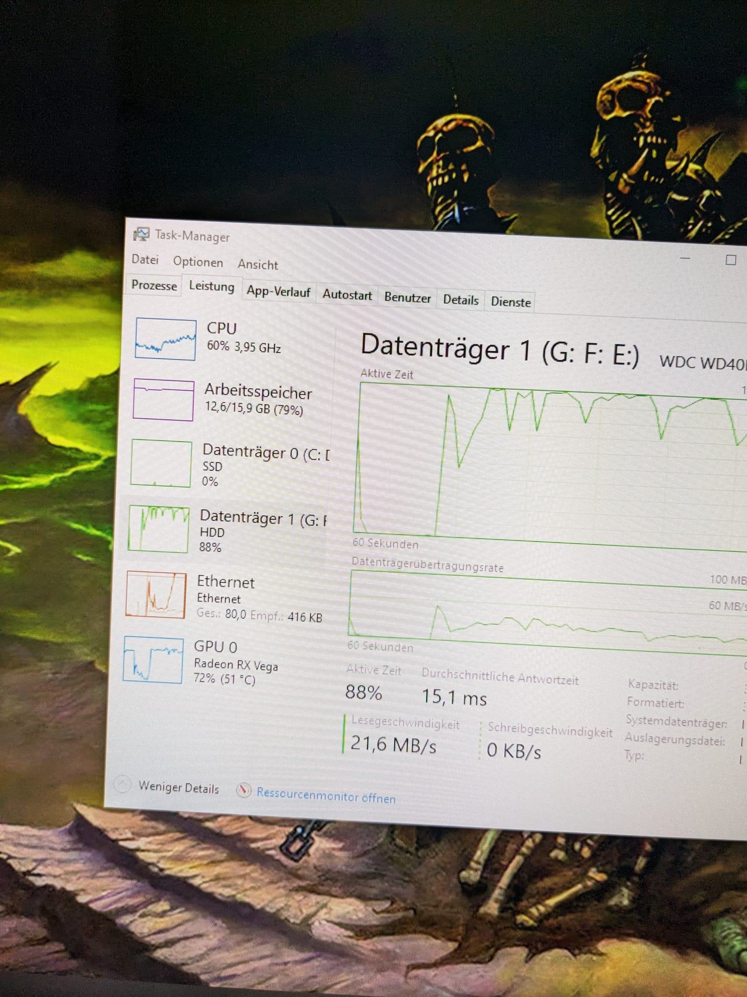

Nach Windows neuinstallation:
Warzone 100 -120 FPS
Screenshoot während des Spiels:
Vielen Dank im Voraus!

Das Spiel auf die SSD installieren statt auf die HDD.
Den RAM auf 3200MHz übertakten.
Die Ruckler könnten vom suboptimalen Nachladen durch die lahme Festplatte kommen.
Wenn es harte Ruckler sind, ist eher die HDD schuld.
Würde erstmal fix die SSD testen und dann nochmal schauen, ob die Performance reicht.
keine screenshots machen wenn das spiel nicht im focus ist.
lass dir die auslastung mit msi ab + rivatuner anzeigen.
graka auf 99% = neue graka bringt fps
graka unter ~95% = neue cpu bringt fps
ist das game auf der ssd installiert?
ruckelt das spiel oder hast du einfach nur zu wenig fps?

Die HDD ist schon ordentlich unter Druck, wie man in Post#1 sieht; ich hoffe auch, dass das Spiel dort nicht installiert ist. Falls doch, muss das auf die SSD....

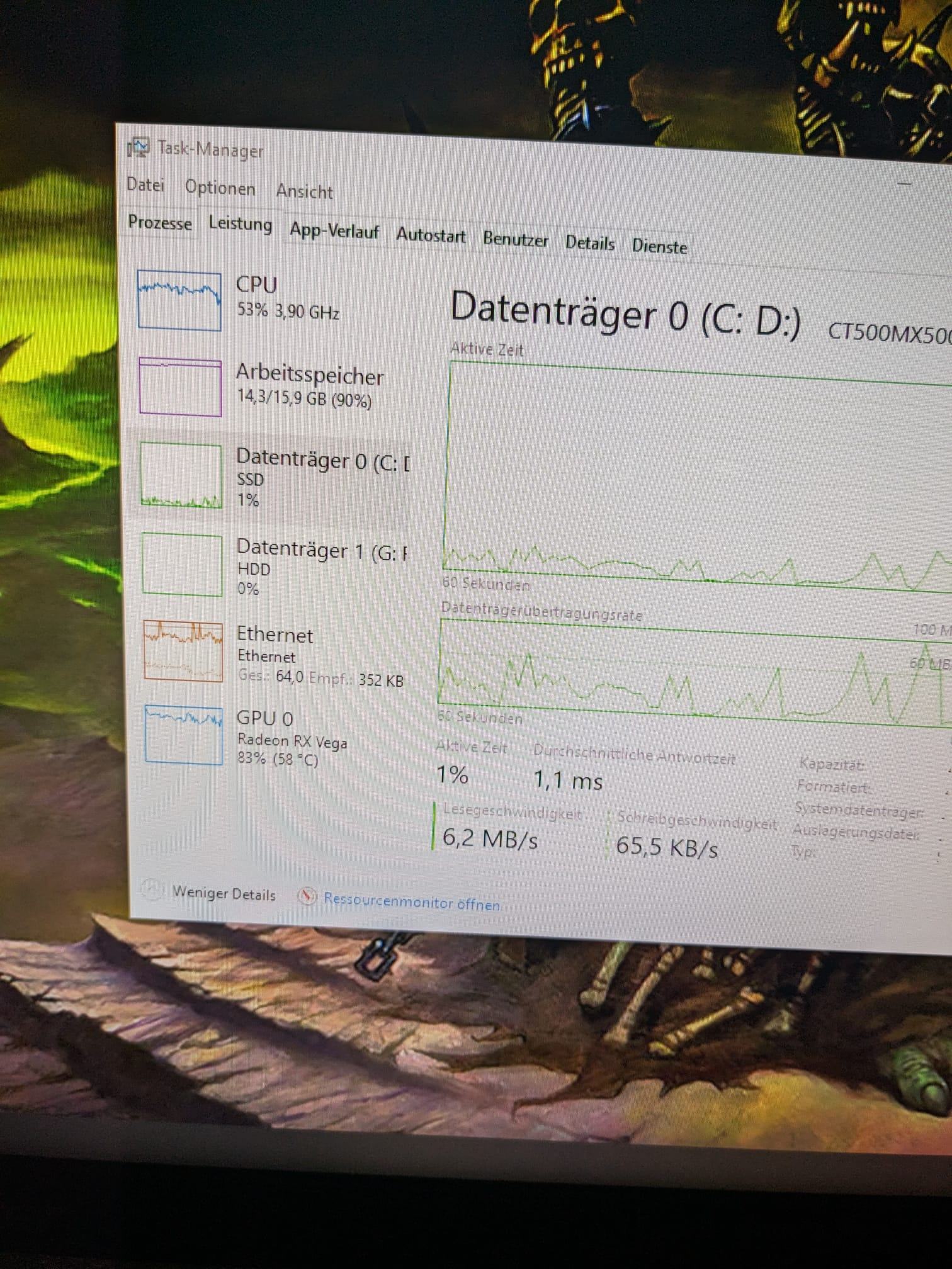

Also das Spiel ist jetzt auf der SSD installiert, läuft besser ...👍🏻 ,aber trotzdem ruckelt es etwas...Arbeitsspeicher 90% ist am Limit ...Grafikkarte ist auch höher 83 %
Im Moment 90 FPS ingame
Trotzdem wäre es denn möglich für 500 - 600 Euro mein System etwas auf zu pushen?
R5 5600/5600X + 2x16GB 3200MHz CL16 RAM könntest du nachrüsten.
Momentan bremst deine CPU + RAM Kombo die Grafikkarte aus.
Ob du jetzt noch Geld in ein AM4 System stecken willst, musst du selbst wissen.
Aber einen neuen PC Unterbau für die alte GPU zu kaufen ist nicht sinnvoll.
Ich würde trotzdem mal nach der CPU Temperatur schauen; das schadet nie. GPU ist allerdings absolut im Rahmen, was eigentlich gegen zu hohe Temps spricht...
Das täuscht und ist erstmal kein Grund zur Sorge; 16 GB ist schon ordentlich. Starte mal neu und schaue Dir dann die RAM Auslastung erneut an...
