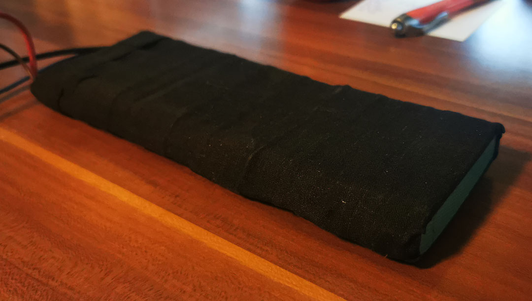

Akku mach ich wie gewohnt mit einen 26.500mha Akku den mir nen Kumpel im laufe der Woche vorbeibringt. Er hat im Austausch für den Akku mein SW 6.01 bekommen der gegen mein letzten Subwoofer ausgetauscht wurde. Ich bin immer noch platt was aus einen 6,5“ Treiber so rauskommt. Echt krass. Im Wesentlichen ist zum Projekt schon alles da. Es fehlt nur noch der Lautsprecherstoff. Falls jemand Bezugsquelle hat, kann er es hier gerne verlinken.

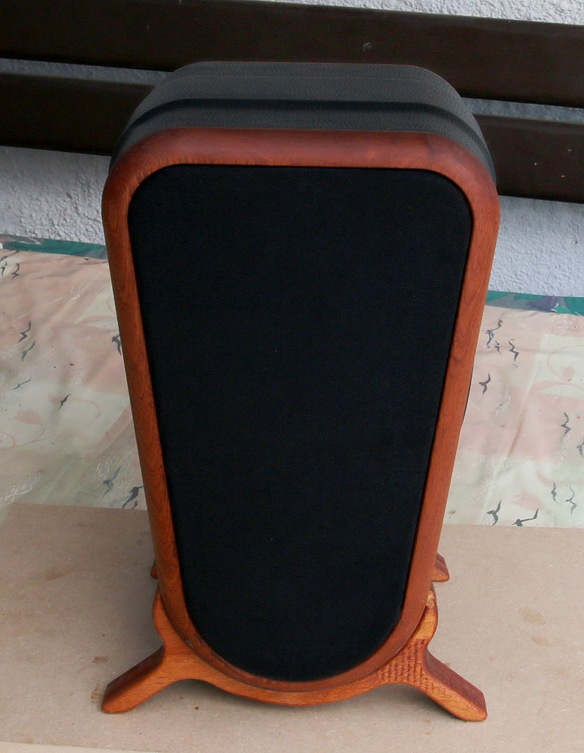

Vor Monaten habe ich den Speaker vom Kumpel wiederbekommen der den Akku eingebaut hat. Dann Abends noch mal ordentlich Probe gehört und noch mal am DSP rumgemacht. Ich bleib dabei. Alumembrane gefallen mir nicht. Zu hart, zu chirurgisch. Auch wird immer auffälliger dass die Weiche nicht ordentlich geplant wurde. Der Hochtonzweig ist recht prägnant. Da hätte man einen größeren Widerstand einsetzen müssen. Ist aber egal.
Ich hab gelernt das Speaker mit nem linearen Frequenzverlauf im Labor zu Hause auch nur nicht linear bleiben und dass man dann mitn DSP sowieso rumspielen muss. Egal ob er einen geraden Verlauf hat oder nicht. Einstellen muss man immer was. Da macht der Raum und Aufstellort sowie Sitzposition teilweise mehr aus als der Speaker selbst. Das Thema gerade Frequenzverlauf hat sich spätestens hier für mich erledigt.
Das war unter anderen ein Hauptargument für meine LIA AMT die das für 1000€/Stk. aber auch können muss. Ich werde fortan wieder nur auf das Membranmaterial und den unteren Frequenzgang schauen und damit hat es sich. Das genügt. Von Alu bleib ich fortan fern. Ist das zweite Projekt mit Alumembrane und beide male war das nichts auf Dauer. Ich bleibe bei Pappe/Glasfasermembrane bei TMT und Breitbänder sowie Seide bei Hochtonkalotten und mache ebenfalls einen Bogen um günstige Elektrostate und Air Motion Transformer. Wobei der Dayton Audio AMT Mini 8 schon ganz gut ist für seine knapp 40€. Es gibt für den Preis aber eben auch bessere Hochtonkalotten. Beispielsweise von Gradient. Auch die Visaton SC 10 N wirkt auf mich interessant wo es in den nächsten Jahren sicher noch ein Bluetoothprojekt von der Boxschule geben wird.

BMS für den Akku

Hi, ich habe die Aluminiumabdeckung mal demontiert und eine Tasche reingefräst sodass ich einfacher an das DSP komme.
Ich muss da nochmal ran um mehr Pegel rauszuholen. Den Coax unten rum höher trennen und den Woofer mehr arbeiten lassen.
Die Aktion empfinde ich als nötig da die Version 3 des Bluetoothspeakers mich wirklich pegeltechnisch ins staunen versetzten hat.
Also muss beim Bluetoothspeaker 2 noch mehr gehen. Projekt 3 wird später veröffentlicht. Einstellungen des DSP nehme ich nächstes Jahr vor.
